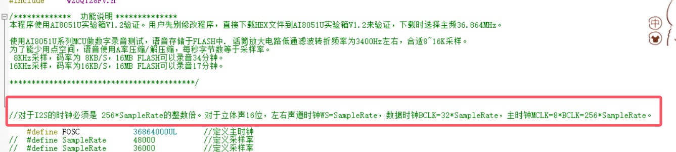

  3. 疑问:为啥烧录能够IIS录音程序需要把频率调成32.864?

  3. 上节课的疑问在这节课有了答案,程序工作频率是在代码内设定的,所以烧录时选的工作频率要对应。为啥选32.864,我猜测是与相关元器件工作频率有关。(待后续学习验证)

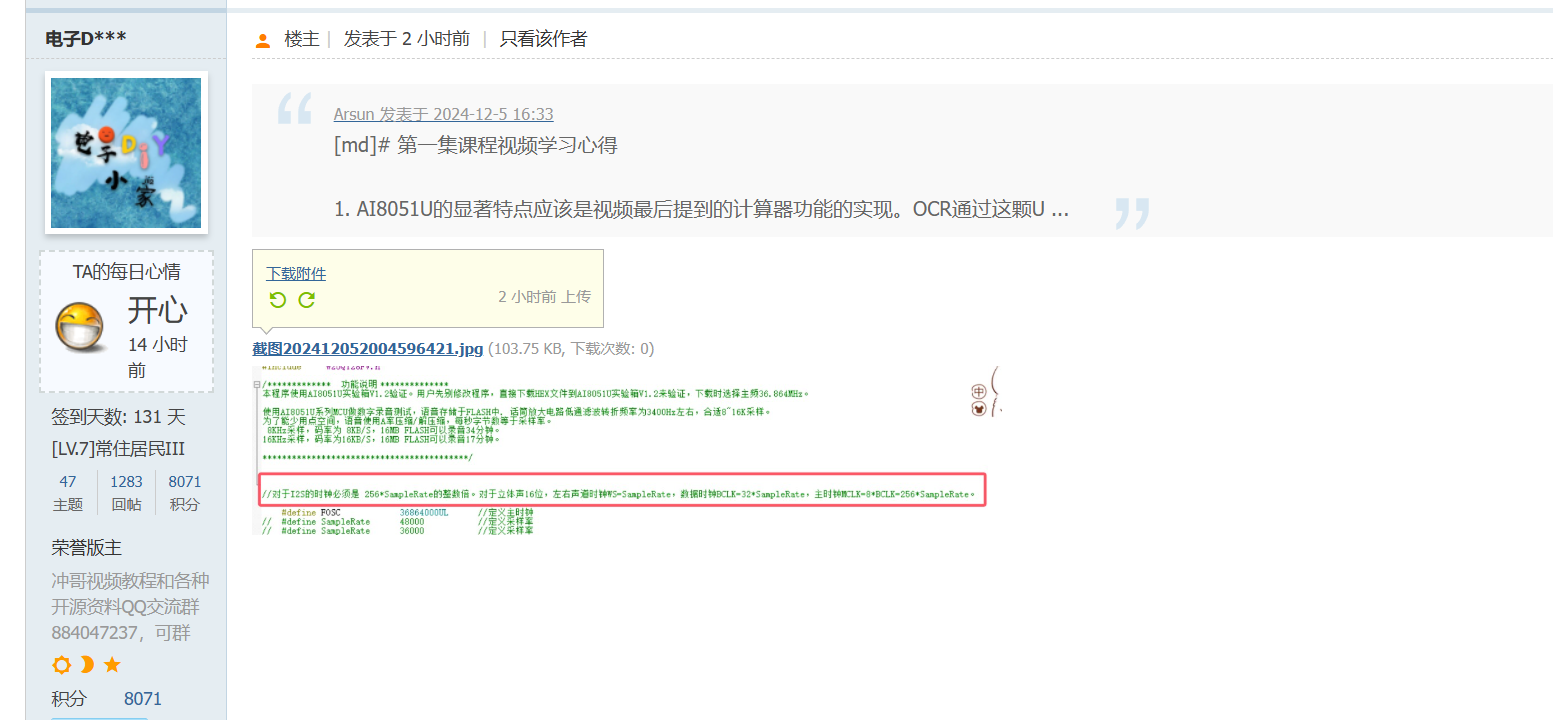

  3. 前面课程提到的疑问。冲哥也回复啦!
image.png 感觉和之前学51单片机,设置延时,做闹钟的原理类似。由其工作原理所决定的时钟。

I²S(Inter-IC Sound)是用于数字音频设备之间传输数据的接口,频率的选择与系统的采样率、位深度以及声道数密切相关。36.864 MHz 是一个常见的时钟频率,选择它是出于以下几个原因:
1. 与常见采样率兼容
36.864 MHz 频率可以很好地支持多种常见的音频采样率,因为它是多种采样率的整数倍。例如:
44.1 kHz 系列采样率(如 44.1 kHz、88.2 kHz、176.4 kHz)
36.864 MHz 是 44.1 kHz 的 256 倍(36.864 MHz ÷ 44.1 kHz = 256)。
48 kHz 系列采样率(如 48 kHz、96 kHz、192 kHz)
36.864 MHz 也是 48 kHz 的 768 倍(36.864 MHz ÷ 48 kHz = 768)。
这种倍数关系使得时钟分频非常简单,能够高效支持不同采样率。

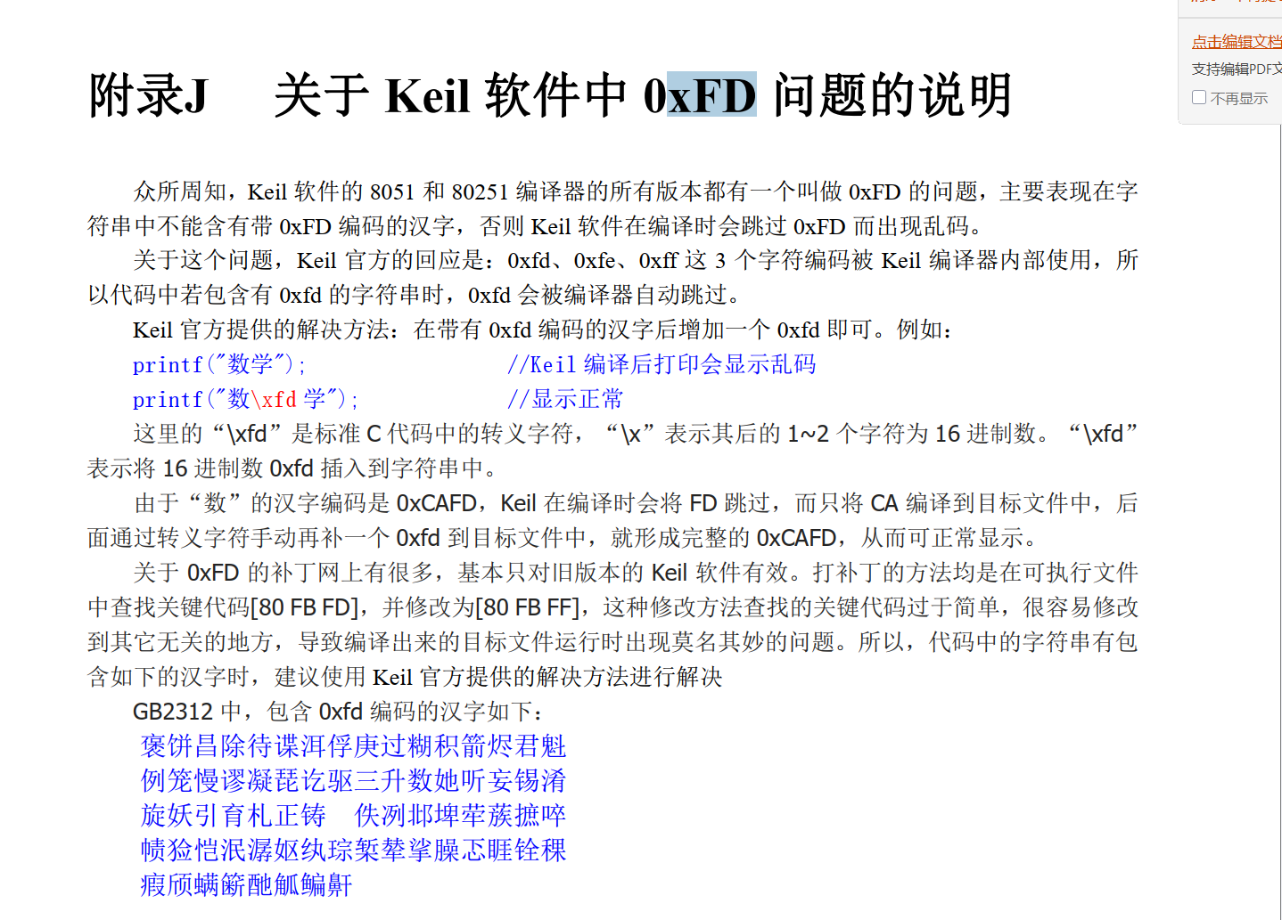

2.学习到了一种中文乱码现象的原因和解决办法,如下图。
