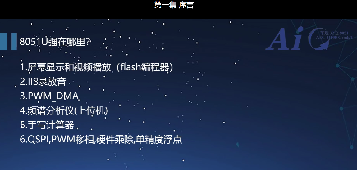

第一集 序言8051U深度入门到32位 51大型实战视频
哪怕梦想让我们拼的遍体麟伤,这次我们也要勇往直前;
Ai8051U,USB 型 1T 8051,支持32位和8位指令集, RMB2.3 管脚兼容天王级别的:  89C52RC,  12C5A60S2 要兼容 8位8051指令集,  可以用 Keil C51/IAR/SDCC 编译器 ===就相当于更强大的 8H8K64U 要兼容 32位8051指令集,可以用 Keil C251 编译器,双核兼容设计 ===就相当于更强大的 32G12K128, 32G8K64 34K SRAM(2K edata, 32K xdata), 64K Flash TFPU@120MHz, 硬件浮点/硬件三角函数 运算器 DMA支持PWM, DMA支持外设直接到外设, P2P 120MHz-PWM支持硬件移相,16位PWM; 真12位ADC USB, 4组串口,12位ADC, 轨到轨比较器 QSPI, SPI, I2S, I2C,  TFT-i8080/M6800 接口 PDIP40,LQFP44,LQFP48
STC 的51单片机越来越强大了;进入Ai的阶段。

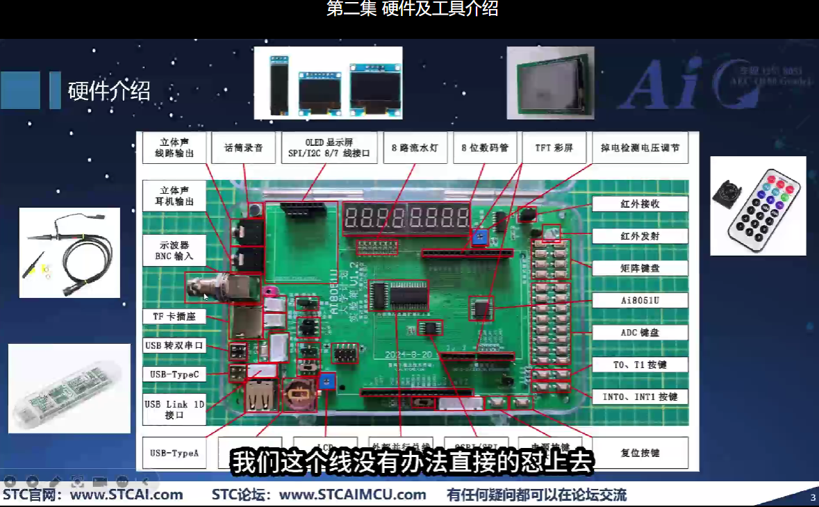

第二集-Ai8051U视频教程硬件及工具介绍配套程序
Ai8051U 实验箱 使用说明: 一、Ai8051U实验箱外观;二、Ai8051U实验箱布局;三、下载程序到Ai8051U实验箱;四、新建 Keil 项目;五、使用 USB Link1D 仿真Ai8051U实验箱1、USB Link1D 工具连接方式。

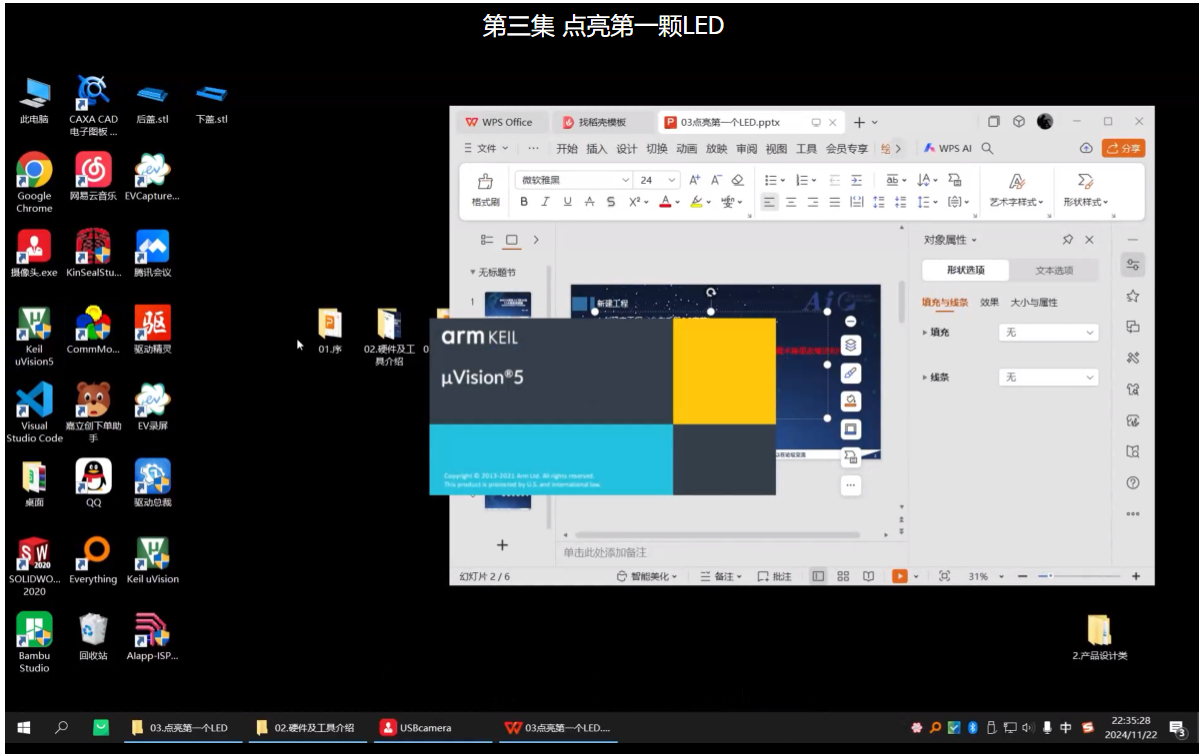

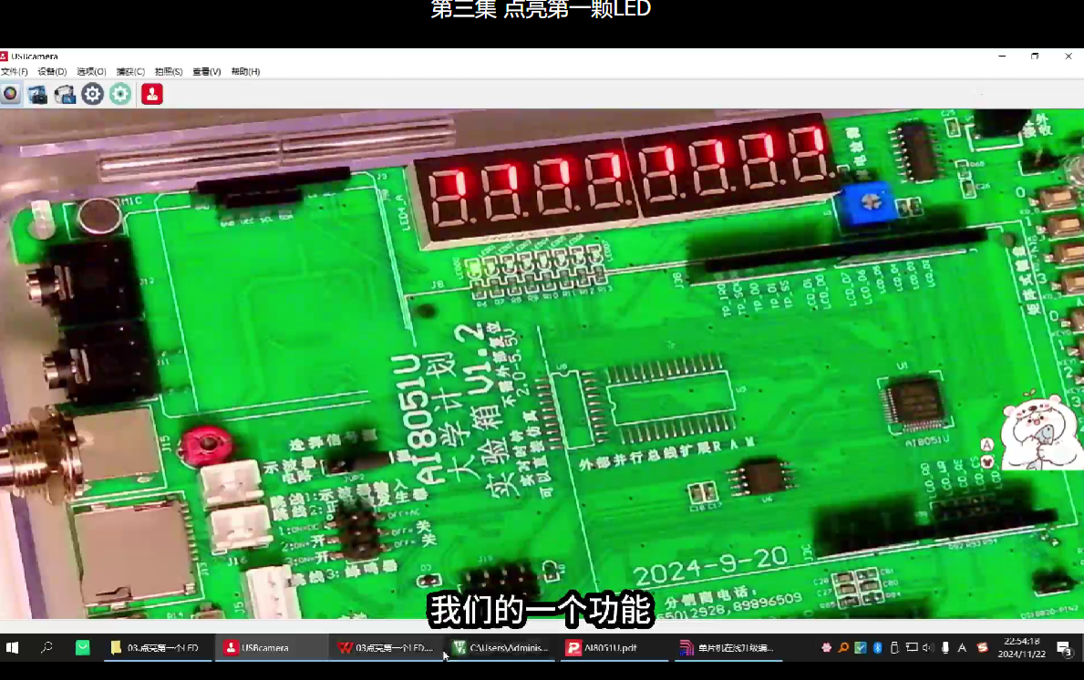

第三集 点亮第一颗LED
一、新建工程:
1、创建空工程(参考手册6.5章节)
2、添加头文件(利用ISP软件,结合手册6.4章节)
3、输入代码,并编译;
程序代码:
include "ai8051u.h" //调用头文件
void main(void) { P0M0 = 0; //P0端口(P00-P07)为准双向口 P0M1 = 0;
P4M0 = 0;       //P4端口为准双向口
P4M1 = 0;
while(1)
    P40 = 0;    //P40端口输出0V
    P00 = 0;    //P00端口输出0V
    P01 = 0;    //P01端口输出0V
重新深入学习强大的AI8051!
  • 打卡总天数:39
  • 最近打卡:2026-01-22 09:18:06

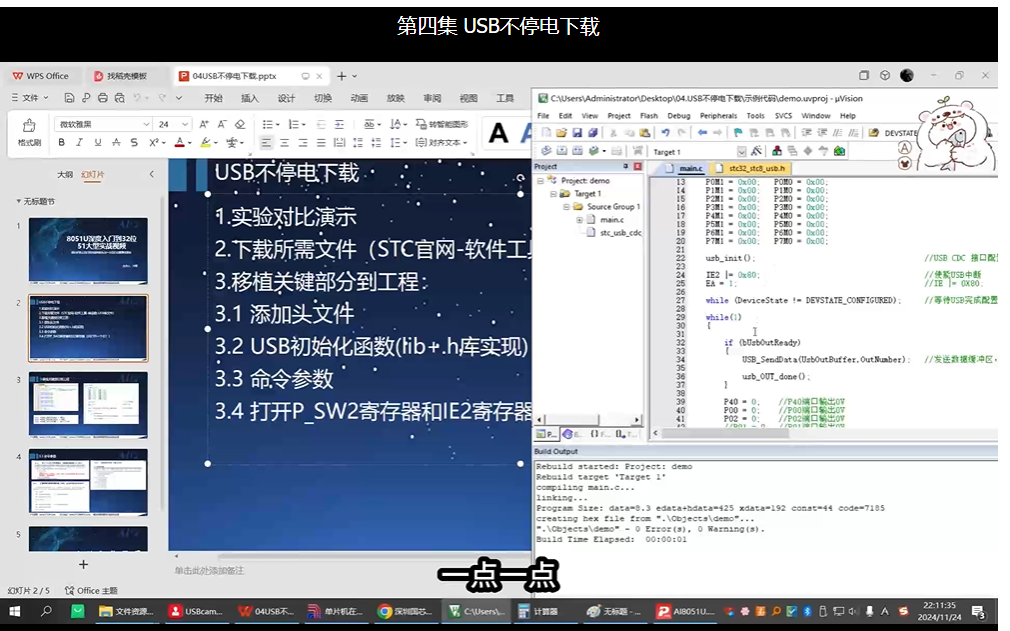

image.pngAI051U深度入门到32位 51大型实战视频:第四集 AI051UUSB不停电下载
1.程序实验对比演示
2.程序下载所需文件(STC官网-软件工具-库函数-USB库文件)
3.程序移植关键部分到工程:
3.1程序 添加头文件
3.2 USB初始化函数(lib+.h库实现)
3.3 命令参数
3.4 打开P_SW2寄存器和IE2寄存器.
例程笔记:
#include "ai8051u.h" //调用头文件
#include "stc32_stc8_usb.h" //调用头文件
char *USER_DEVICEDESC = NULL;
void main(void)
P_SW2 |= 0x80; //B7位写1,使能访问XFR
P0M1 = 0x00;   P0M0 = 0x00;
P1M1 = 0x00;   P1M0 = 0x00;
P2M1 = 0x00;   P2M0 = 0x00;
P3M1 = 0x00;   P3M0 = 0x00;
P4M1 = 0x00;   P4M0 = 0x00;
P5M1 = 0x00;   P5M0 = 0x00;
P6M1 = 0x00;   P6M0 = 0x00;
P7M1 = 0x00;   P7M0 = 0x00;
usb_init();                                     //USB CDC 接口配置
IE2 |= 0x80;                                    //使能USB中断
EA = 1;											//IE |= 0X80;
while (DeviceState != DEVSTATE_CONFIGURED);     //等待USB完成配置
while(1)
    if (bUsbOutReady)
        USB_SendData(UsbOutBuffer,OutNumber);   //发送数据缓冲区,长度(接收数据原样返回, 用于测试)
        usb_OUT_done();
	P02 = 0;	//P02端口输出0V
	//P01 = 0;	//P01端口输出0V
AI051UUSB不停电下载还是比较实用的。

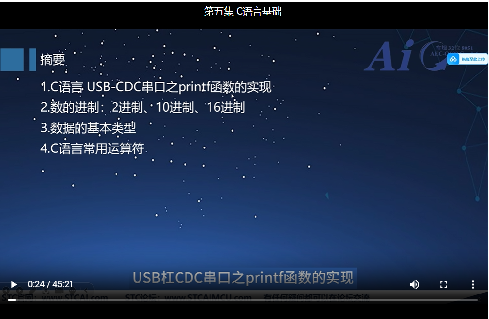

AI051U深度入门到32位 51大型实战视频:第五集 C语言基础
一、摘要:
1.C语言 USB-CDC串口之printf函数的实现
2.数的进制:2进制、10进制、16进制
3.数据的基本类型
4.C语言常用运算符

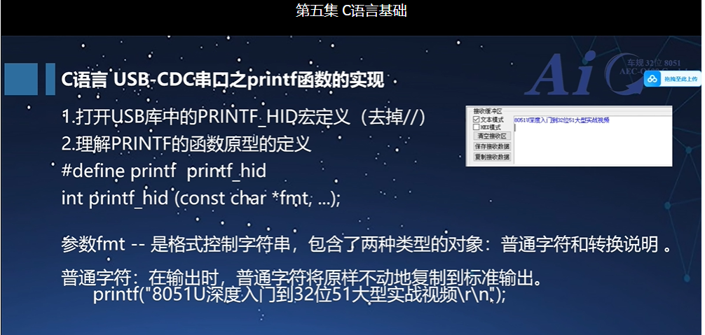

二、C语言 USB-CDC串口之printf函数的实现
1.打开USB库中的PRINTF_HID宏定义(去掉//)
2.理解PRINTF的函数原型的定义
#define printf printf_hid
int printf_hid (const char *fmt, ...);
参数fmt -- 是格式控制字符串,包含了两种类型的对象:普通字符和转换说明 。
普通字符:在输出时,普通字符将原样不动地复制到标准输出。
printf("8051U深度入门到32位51大型实战视频\r\n");
转换说明:不直接输出,用于控制 printf 中参数的转换和打印。每个转换说明都由一个百分号字符(%)开始,以转换说明符结束,从而说明输出数据的类型、宽度、精度等。
printf("8051U深度入门到32位51大型实战视频,%s\r\n","加油");

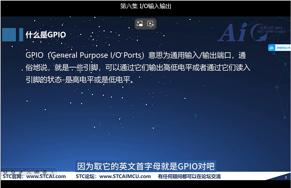

Ai8051U视频教程第六集-IO输入输出
一、GPIO(General Purpose I/O Ports)意思为通用输入/输出端口,通俗地说,就是一些引脚,可以通过它们输出高低电平或者通过它们读入引脚的状态-是高电平或是低电平。
单片机输出高电平就是输出VCC电压,输出低电平就是输出GND的电压;高电平就是指接近于电源正极电压的电平;也叫逻辑“1”;

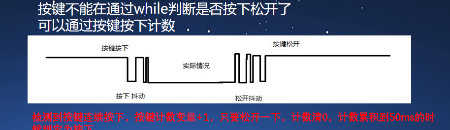

二、按键抖动:
例程代码:

	//任务3:按一下灯亮,按一下灯灭
	if( P32 == 0 )								//判断P32按钮是否按下
		Delay20ms();							//延时20ms消抖
		if( P32 == 0 )
			state = !state;						//变量取反 0 1 0 1 0 1
			P00 = state;
			printf("state:%d\r\n",(int)state);
			while( P32 == 0 );					//等待P32松开

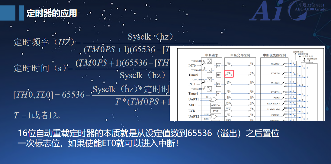

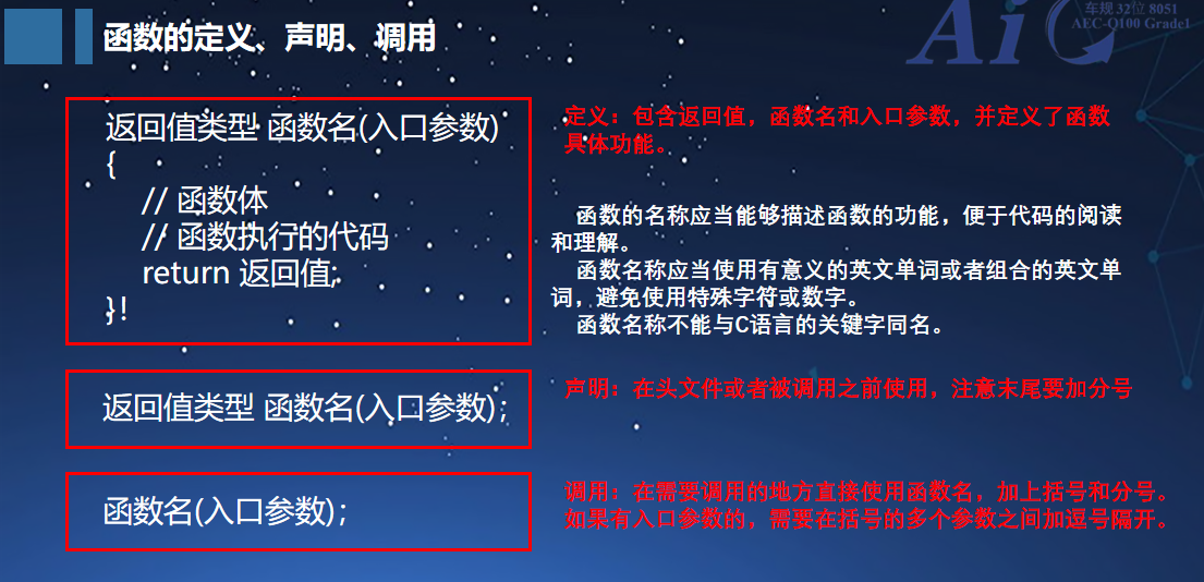

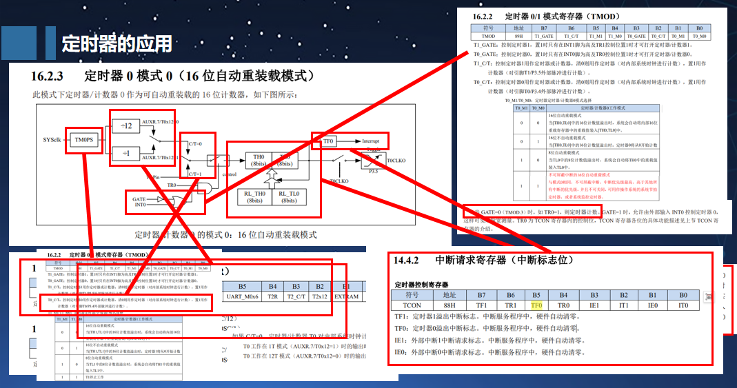

AI051U深度入门到32位 51大型实战视频:第七集 AI051U定时器中断
哪怕梦想让我们拼的遍体麟伤,这次我们也要勇往直前!
一、1.定时器的介绍
定时器作用:
(1) 用于计时系统,可实现软件计时,或者使程序每隔一固定时间完成一项操作
(2) 替代长时间的Delay,提高程序的运行效率和处理速度(可以打断主循环)
2.定时器的应用
任务1:LED灯三秒取反一次,这期间任意时刻按下按钮,串口打印按键次数。
3.函数的定义、声明、调用
老师讲得非常好,讲的易懂。

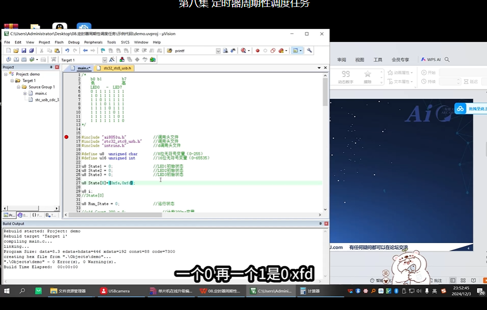

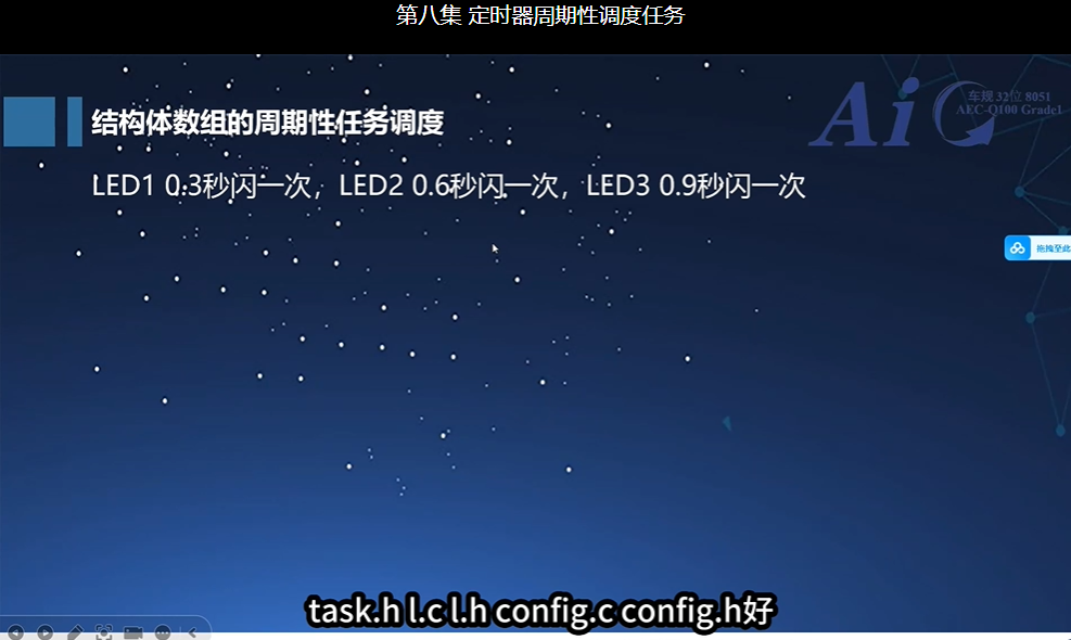

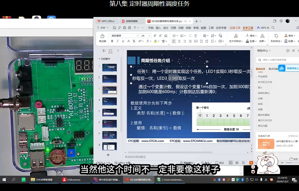

AI051U深度入门到32位 51大型实战视频:第八集 AI051UUSB定时器周期性调度任务
一、

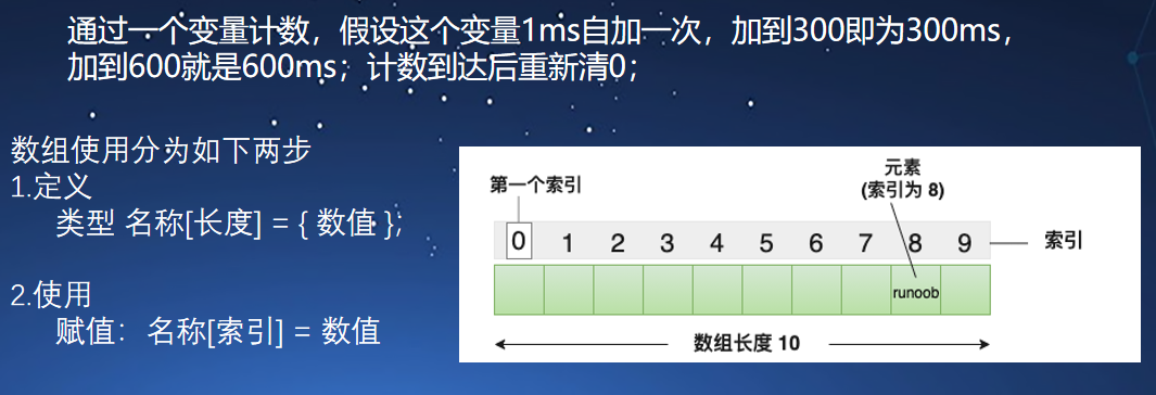

1.周期性任务介绍
2.文件的创建(.c和.h)
3.结构体的介绍
4.结构体数组的周期性任务调度
例子:
include "config.h"
#include "task.h"
#include "io.h"
void main(void)
Sys_init(); //系统初始化
Timer0_Init();									//定时器初始化
P40 = 0;
while(1)
    if (bUsbOutReady)							//如果接收到了数据
        //USB_SendData(UsbOutBuffer,OutNumber);   //发送数据缓冲区,长度(接收数据原样返回, 用于测试)
        usb_OUT_done();							//
	Task_Pro_Handler_Callback();				//执行功能函数
void Timer0_Isr(void) interrupt 1 //1MS执行一次
Task_Marks_Handler_Callback();					//系统计时
讲的太好,继续学习

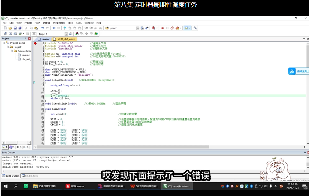

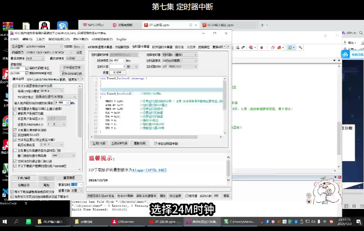

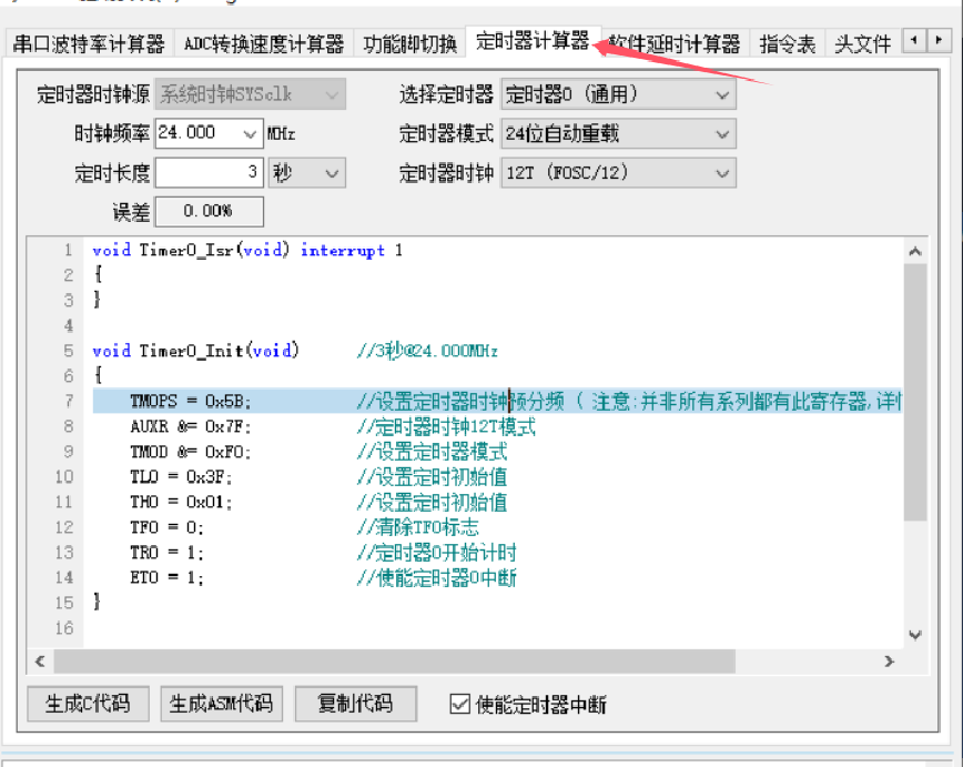

AI051U深度入门到32位 51大型实战视频:第八集补充!
注:
第8集在7分23秒用ISP软件的定时器计算器生成定时时间的时候,
千万记得把使能定时器中断选项的勾勾给勾上!
千万记得把使能定时器中断选项的勾勾勾上!
