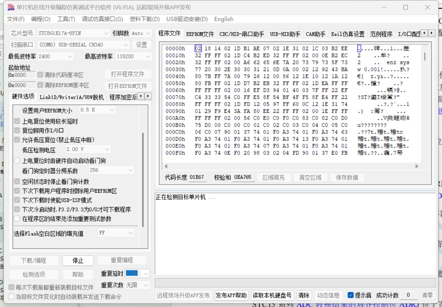

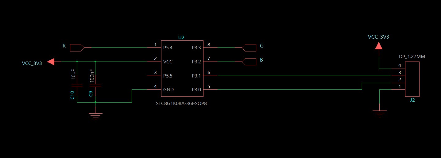

求助,新到手的板子,芯片型号STC8G1K17A
上电之后板子5v,3.3v都正常,P30与P31没接其他电路,没有烧录程序
使用ISP检测芯片时重复上下电多次也检测不到芯片,程序也烧录不进去
求大佬帮忙看下哪里有问题

使有CH340烧录的话:
1、检查一下TX和RX有没有接反
2、软件点击下载后,接口的4条线一起断开再插上,防止TX供电

还是使用官方下载器好点。不需要操心断电问题。你这个如果线没问题,应该是复位问题了。

试过了,也不行,接串口打印一直是0x00,下载程序偶尔可以检测到芯片但显示通讯超时

可能是单片机低功耗,C10储存电,电放不干净,无法冷启动
建议使用官方下载工具,如一箭双雕

VCC_3V3是从哪里来?
如果是从CH340工具来,要确保能断电
另外,目标芯片的P3.0口没有隔离二极管,
CH340的串口发送脚一般为强推挽输出,也会导致目标芯片无法完全断电
强烈建议使用STCAI官方的Link1D、一箭双雕等工具进行ISP下载,
可以不用担心目标芯片断电的问题。

电是从板子电源供过来的,P30是没接隔离二极管的,之前有其他STC芯片同样电路没问题,这次就不行。
都推荐官方下载工具,看样子确实稳,回去申请买一个去。
