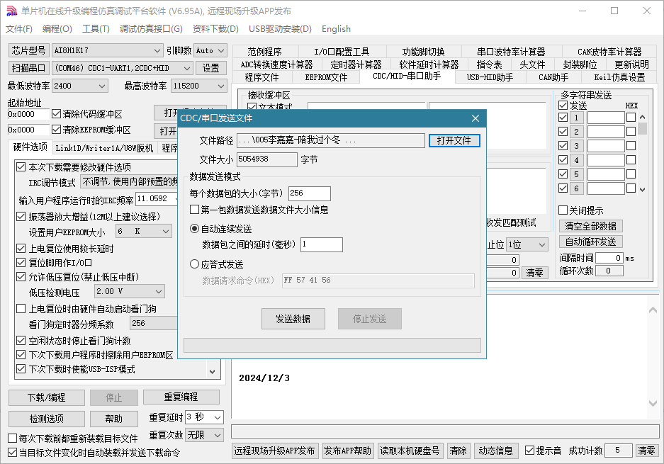

 楼主| 发表于 2024-12-7 12:11:49 | 显示全部楼层
image.png怎样装载下一首地址呢fadai 玩不转这个呢 能不能详细讲解一下 装载下一首 和播放下一首歌曲

发表于 2024-12-7 15:52:29 | 显示全部楼层
用软件winhex
