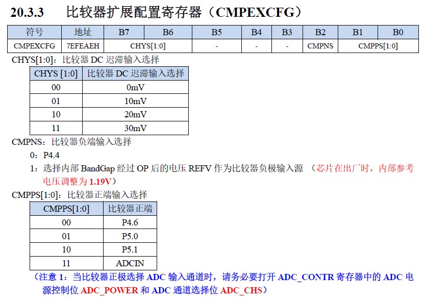

总觉得你回答不靠谱,比较器使用ADC某一通道进行实时比较,此时使用ADC_DMA进行全通道扫描。扫描的时候ADC通道不会改变吗,ADC通道改变比较器通道也就改变了
使用DMA自动扫描ADC时,比较器不要使用ADC通道,CMPPS[1:0]不能为11 [attachimg]68757[/attachimg] [attachimg]68758[/attachimg]  详情 回复 发表于 2024-12-5 15:43
