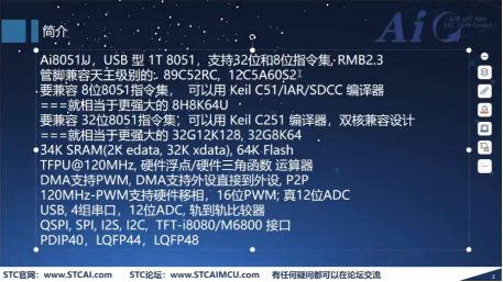

1、为什么加入AI命名?
(1) 视频内容+收集到的信息(不正确之处还请大佬指正):
① 硬件:架构进行了优化,功能增强(更强的STC32);
② 软件:指令集、开发环境适配更优算法;
③ 其他:针对当今单片机的应用领域进行的特定优化;
④ 加入“Ai”,体现STC公司紧跟时代发展潮流,致力于将传统单片与现代 Ai技术相结合,推动单片机技术在智能时代的创新和应用(点赞!)。
番外:蹭热点?
2、Ai8051强在哪里?
(1) 屏幕显示和视频播放(flash编程器)
① 视频演示:8080并口,图形界面显示还算流畅;
② Ai8051U看手册,接口丰富(SPI、I2S、I2C、TFT-i8080/M6800);
③ 文字显示、简单图形按视频效果看,都有很大提升;
④ 还可以适配较高分辨率的显示屏,在一些工业控制的智能终端优势明显;
⑤ 性价比高的Flash大空间,加上算力优势,视频解码能力(同步音频);

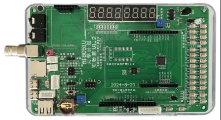

第二集(硬件&工具):

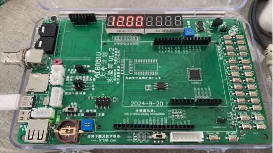

1、实验箱
(1) 一如既往的大气,之前有幸申请到了STC32G12K128的实验箱;
(2) 方便收纳(告别杂乱工作台);
(3) 功能健全,满足各类产品的开发测试;
(4) 多种下载方式可选,基础用户可以忽略下载配置的学习了;
番外:RTC(零误差!!!前提:理想的外部晶振+理想的环境)。

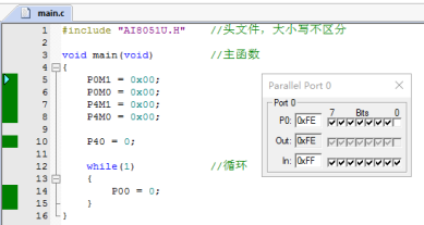

发表于 2024-12-11 14:47:18 | 显示全部楼层
第三集 点亮第一颗LED:
1、准备工作
(1) 添加到Keil的根目录即可;
(2) keil创建新工程选择Ai8051U
2、代码
Pia! 灯应该会亮!
番外:硬件电路决定了P40和P00为低电平时可以亮灯,同时还要配置好P40和P00的IO模式(准双向口);

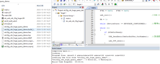

3、移植关键部分的工程;
(1) 添加头文件
(2) USB初始化函数(lib+.h库)
(3) 命令参数
(4) 打开P_SW2寄存器和IE2寄存器(只打开一个位!)

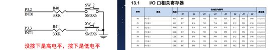

1、什么是GPIO;
(1) General Purpose I/O Ports:输入/输出端口
① 引脚的状态(高低电平:1-0)VCC-GND
  1. VCC最高电压5.5,别的IO引脚就不能超过5.8V;
a. 实际过程中高电压进入并非必坏(说明STC的U耐造);
  1. 3.3V施密特状态下输入范围:低0.99V-高1.18V;
a. 注意手册参数,可以方便排查硬件故障;
2、按键输入检测;

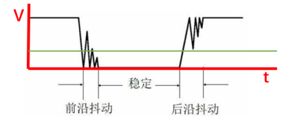

(1) 硬件防抖:
① 自身特性,导致触电断开、闭合时据不完全统计会有5-10毫秒的接触不良(需要做按键消抖处理);
② 利用电容特性,按键两端并联电容(常用0.1-10uf);
③ 设计RS触发器电路;
(2) 软件防抖:
① 通过延时消抖(10ms左右),视频中冲哥延迟了20ms;
