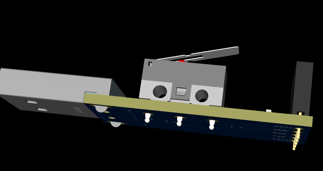

USB数据线自带电源开关,有电源开关的USB数据线

wnag*** 发表于 2024-12-5 19:35
这个应该是只断VCC线的吧,这样可以用电源供电,测试USB通讯的功耗
是的

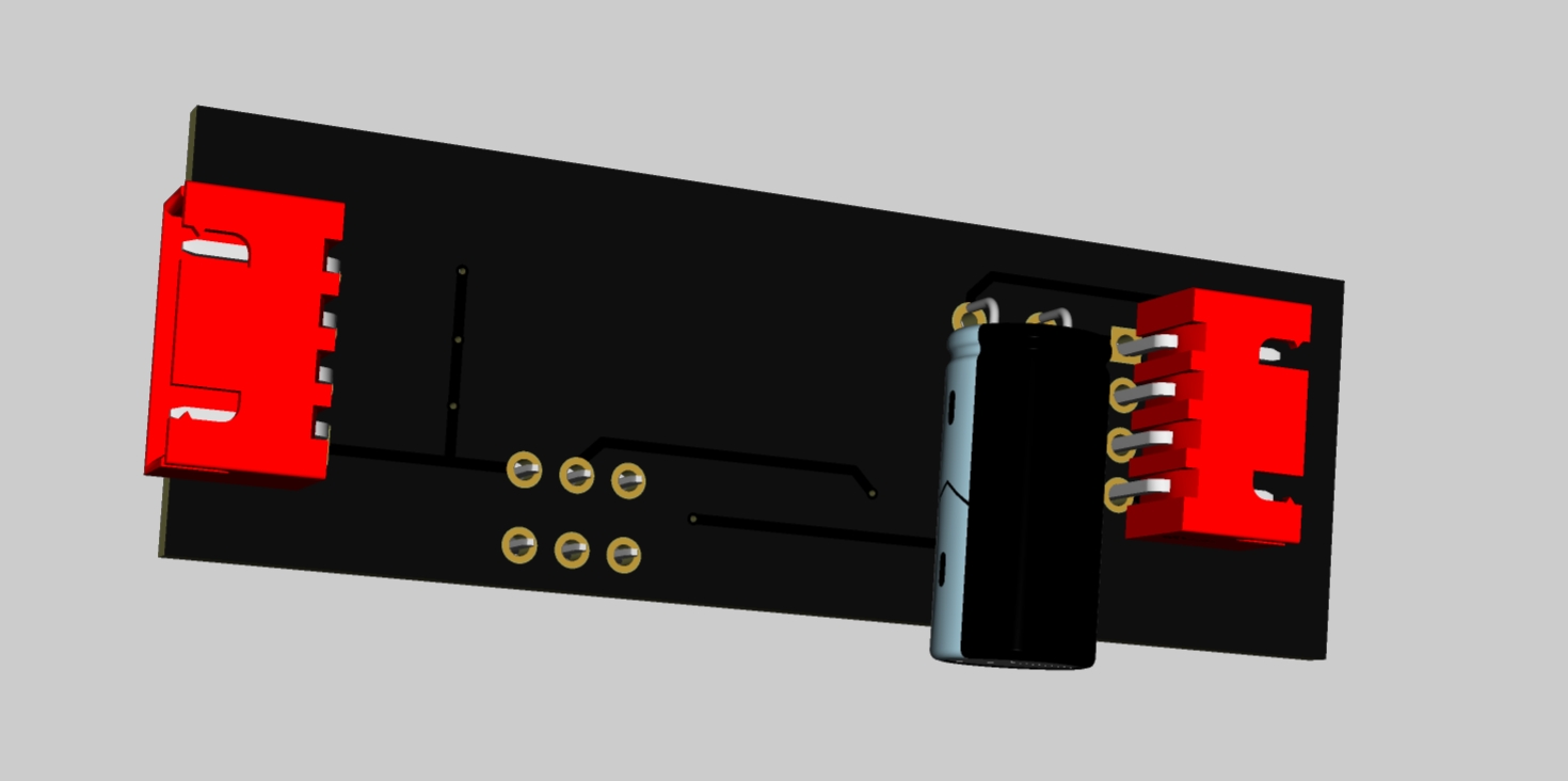

发表于 2024-12-21 00:52:36 来自手机 | 显示全部楼层
我自己就做了一个,挺好的

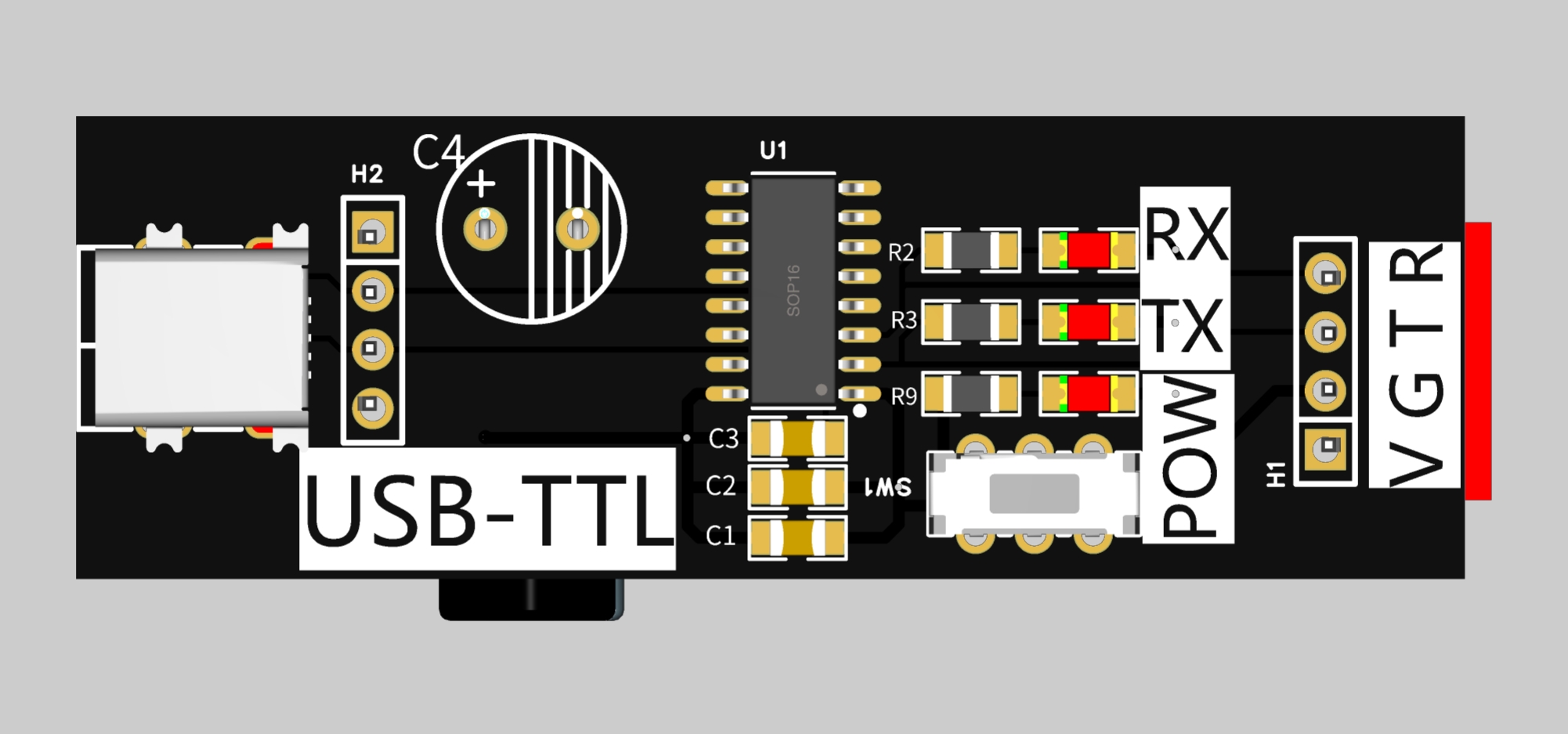

发表于 2025-2-1 22:01:00 | 显示全部楼层
但是对于需要CH340重启下载的板子,冷启动,你这一关掉不就CH340也没有电了嘛哈哈哈

发表于 2025-7-3 15:10:46 | 显示全部楼层
你的做法我借鉴了,在TTL上加一个微动开关

发表于 2025-11-1 22:04:44 | 显示全部楼层
设计不错,就是大电流开关可以换小一号的

发表于 2025-11-15 07:22:37 | 显示全部楼层
那我就不得不拿出我的上古神器了,另外再说一个点,就是切断VCC并不能断电有时候 TX和RX和底线之间有电流反向给单片机会供电,最好的方法是切断GND或者GND和VCC一起切断

发表于 2025-11-15 08:00:29 | 显示全部楼层
我去!简直是为STC量身定制

发表于 2025-11-15 08:01:56 | 显示全部楼层
省掉板子上的开关了,我最近话的两个板子,都在板子上装的开关
