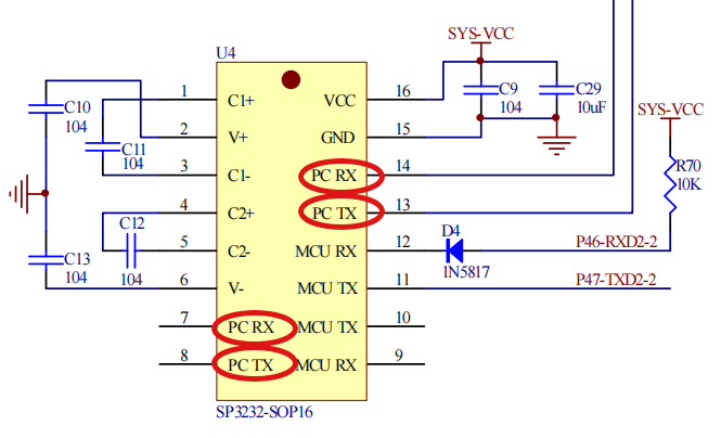

我刚注意到AI8H V9.62实验箱原理图中,
采用的SP3232的管脚标注应该有误,
图中14和13引脚的标注应该颠倒一下,
7和8标注也应该倒一下。
  • 打卡总天数:550
  • 最近打卡:2026-03-23 08:35:40
133
1574
1574
发表于 2024-12-5 09:13:12 | 显示全部楼层
附上原理图,STC32G也一样的

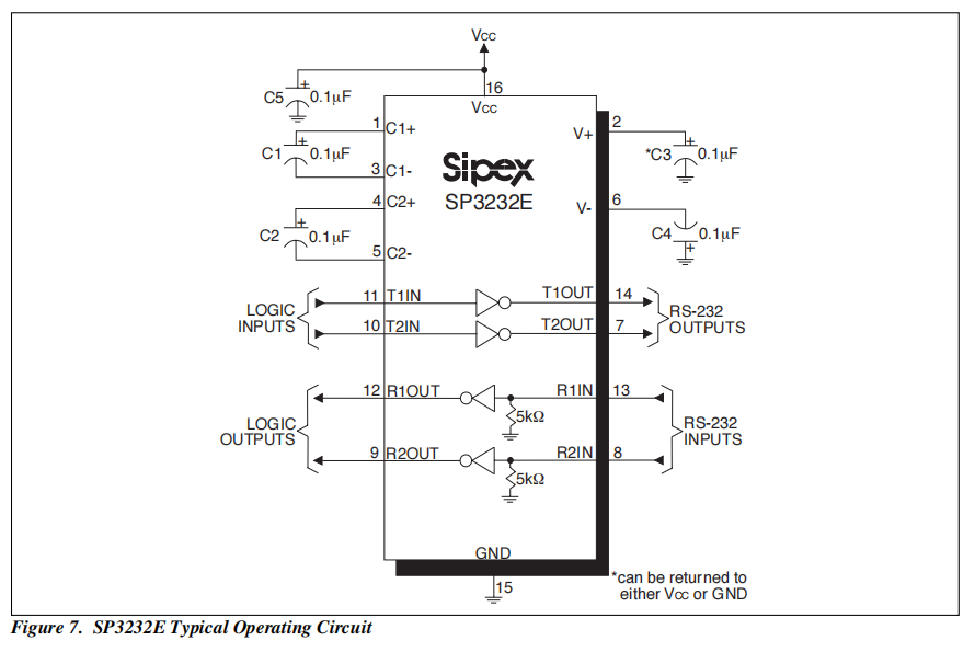

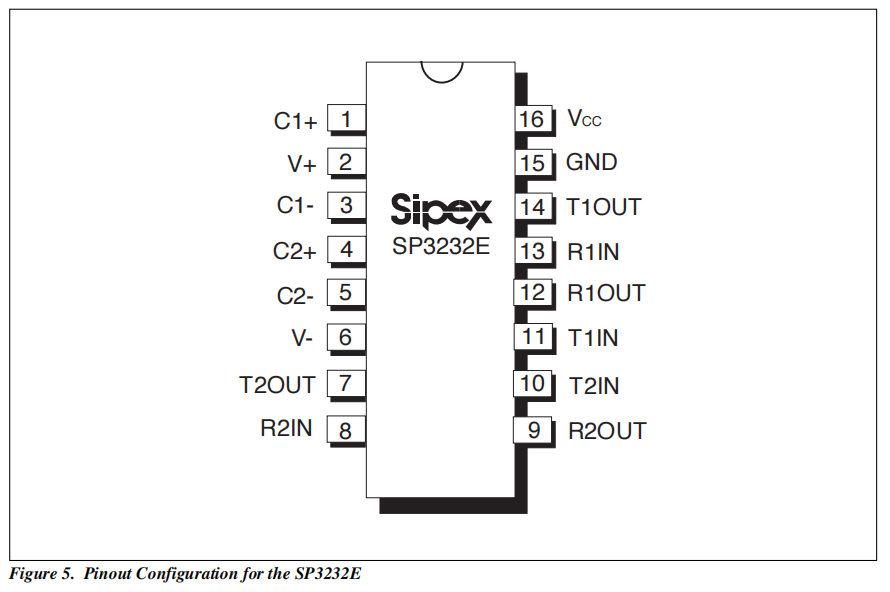

发表于 2024-12-5 09:13:46 | 显示全部楼层
这里是Sipex的datasheet

发表于 2024-12-5 09:15:47 | 显示全部楼层
下面这个图更明显,14脚是232的TX,来源于TTL的11脚

发表于 2024-12-5 09:17:43 | 显示全部楼层
我有找了另一个品牌的SP3232,引脚定义和Sipex的一样

发表于 2024-12-5 09:31:06 来自手机 | 显示全部楼层
这个写的是PC RX对应就是芯片TX。所以应该是没什么问题的。
对的  详情 回复 发表于 2024-12-5 09:34

发表于 2024-12-5 09:34:06 | 显示全部楼层
对的

发表于 2024-12-5 10:16:12 | 显示全部楼层
明白楼上二位的意思了,
不过我觉得还是应该标自己这边的(如14脚标为232TX),
不应该标对方的PC RX,而且那边也不一定就是连PC啊。
如果是普遍共识,这个帖子就请管理员删掉吧。

发表于 2024-12-5 11:13:37 | 显示全部楼层
VC*** 发表于 2024-12-5 10:29
为什么要删掉现有的珍贵讨论呢?这是不对的
反正我是觉得应该和芯片的datasheet保持一致,
芯片这边是232TX,
另一边自然就会查找是不是接的PC RX或者PLC RX...
标对方应该接的线,似乎更容易引起混淆
