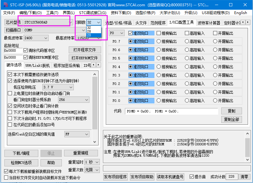

之前工程师留下的项目,刚准备下载程序怎么进不去了,一直提示检测的单片机,用的是U8W , 软件也升级到STC-ISP  6.90U了  咋回事嘛 :'(

1、首先注意下这些老系列的例如STC12C56/52/52/x052系列等,芯片型号选了后,需要选择正确的引脚数;
2、如果是引线到目标板烧录的话,检查下引线是否pin对pin引出,工具上P3.0接目标板的P3.0,P3.1接目标板的P3.1,无需交叉;
3、用的哪种供电方式,工具给目标板供电可以直接下载,但是用目标板给工具供电脱机烧录或者独立供电烧录的话记得冷启动,即点“下载/编程”后再给目标板上电。

感谢,刚刚试了一下是管脚选20之后就成功了
