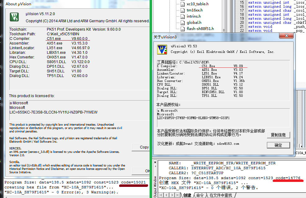

下图左边是 Keil C51 V9.6版本, 左边是 Keil C51 V8.09版本,
同一个项目, 同样的编译优先级, 编译后的代码长度不回.
明显 Keil C51 V8.09 (低版本) 胜出.

不同版本的编译器,生成的目标代码不同很正常,要是一样的话那就不叫升级了,有可能新版本重点优化的运行速度,低版本重点优化代码大小
都是 9级优级, 代码长度优先  详情 回复 发表于 2024-12-5 08:03

问题是, Flash 为 16k, 用老版本, 能正常编译使用.
用新版本, ROM编译长度超差(大于 16K), 已不能正常写入芯片使用了. :liulei:

遇到过,当时用15W100,低版本编译器,正好一个字节不多一个字节不少,换新版编译器多了一个字节,下载进去不工作

楼主如果没试过REMOVEUNUSED大法,可以用起来
