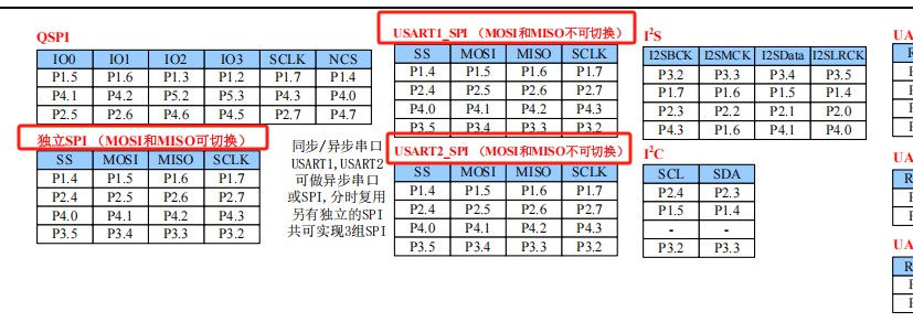

HSSPI_CFG2 交换 MOSI 和 MISO 的脚位功能,原来这种三线制SPI只能IO模拟,现在可以使用硬件SPI功能。
UARTSPI 是不是不能交换 MOSI 和 MISO 的脚位功能?

是的
