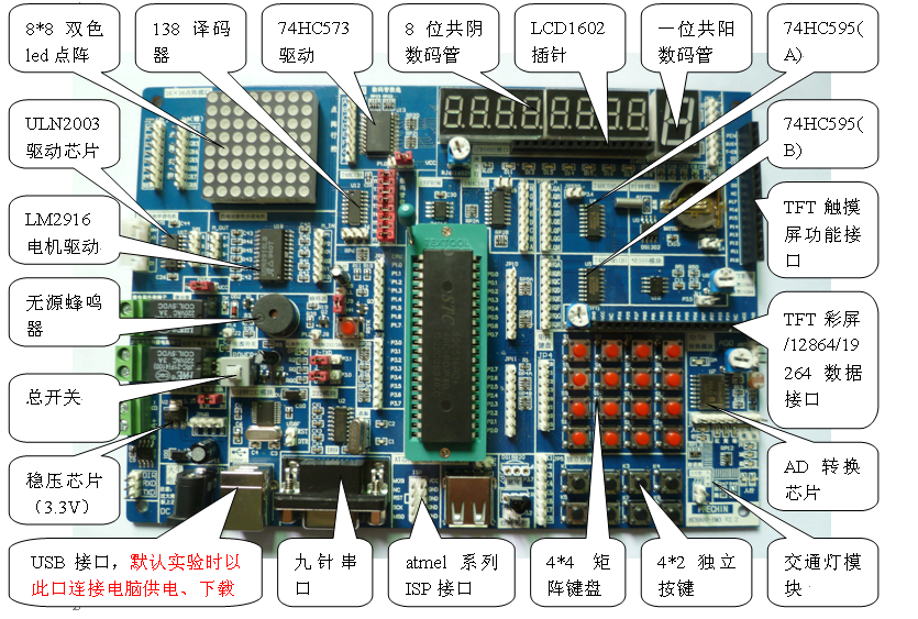

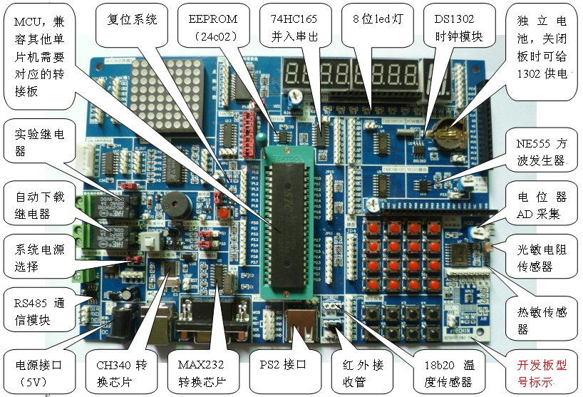

AI8051U+普中HC6800-EM3 V2.2, 74HC595

官方给的代码很给力,稍微调下参数,DORD(大小端msb lsb)CPOL(空闲电平 高 低)CPHA(驱动沿 上升沿 下降沿)
完全不了解原理,调参数8(2^3)次,看运气,最多8次:ciya:
会看时序图,有代码基本一次过。

我有普中HC6800-EM3 V3.0,应该也能用吧

应该是大差不差,工程里有接线指示,你根据原理图,结合你自己的板子看下
