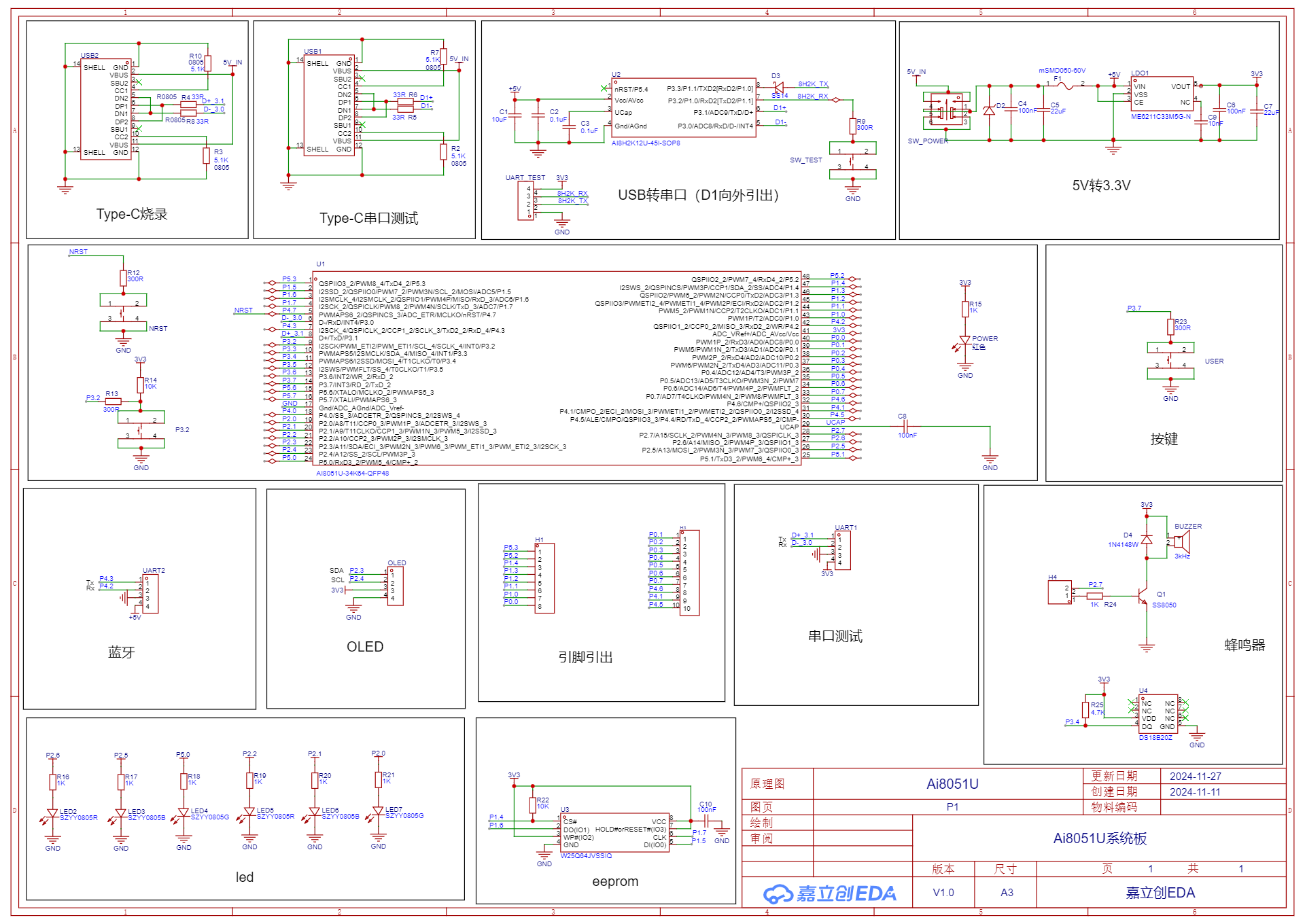

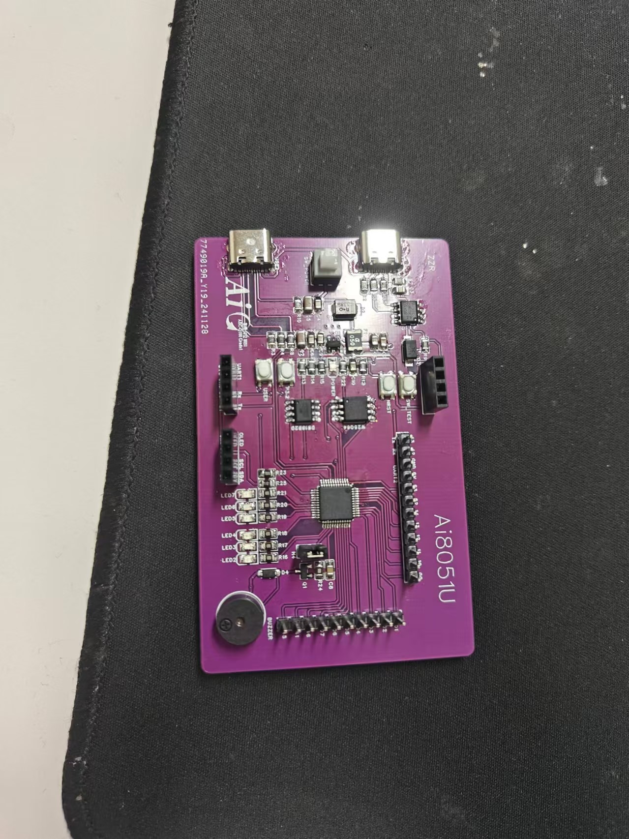

发表于 2024-12-4 19:26:52 | 显示全部楼层 |阅读模式
V1.0
1.双USB口均可供电,其中一口用于芯片ISP烧录,另一用于串口测试口,使用AI8H2K12U芯片
2.放置电源总开关,便于ISP烧录
3.引出2路UART,其中UART1也可用于文件烧录。引出1路IIC,可用于市面上OLED直插
4.外设丰富,有W25Q64、DS18B20温度传感器、6路LED灯、一个蜂鸣器(暂有问题)

发表于 2024-12-4 22:13:36 | 显示全部楼层
不懂就问,你这个LDO ME6211的NC脚,你为什么接电容呢
