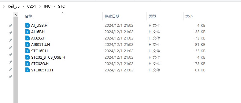

发表于 2024-12-4 22:39:07 | 显示全部楼层
<br /> <br />
C51 C251 都可以建工程,C51相当于AI8H C251相当于AI32G
