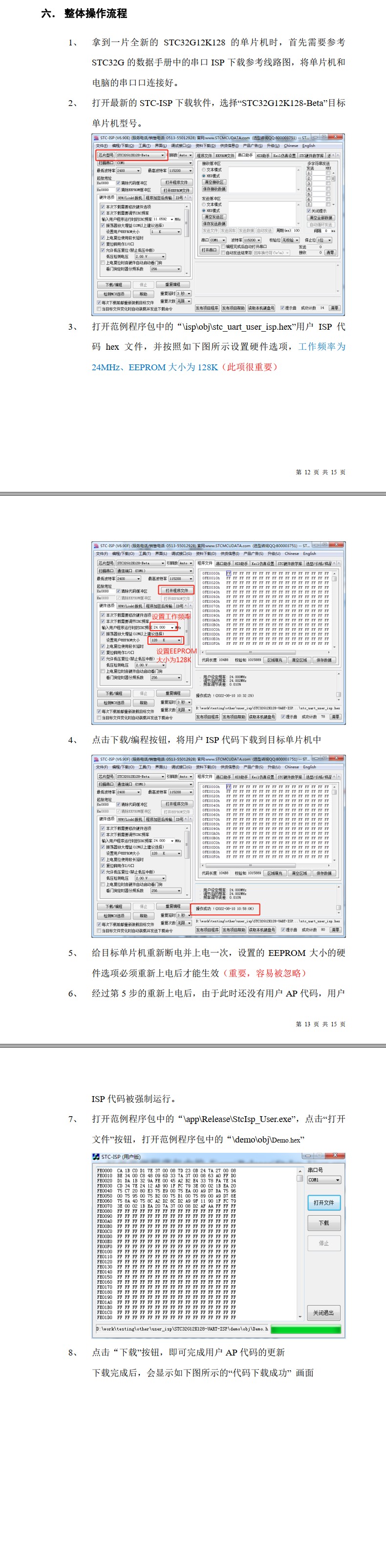

这个指导手册,每个步骤可以理解一点,但看完脑袋空空,不知道要怎么结合到自己工程里

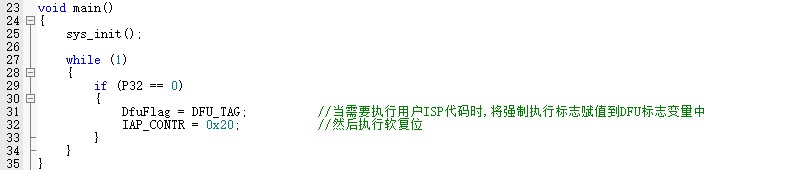

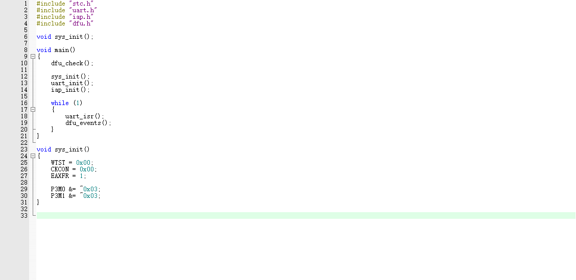

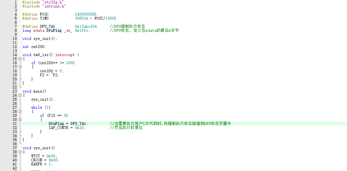

大佬,那我可以这么理解吗,ISP程序和Demo程序同时被下到同一个单片机的不同内存地址处,Demo程序中 截图202412051017453121.jpg P32==0代表需要更新程序了,(DfuFlag =DFU_TAG:IAP_CONTR = Ox20:执行完后自动跳到ISP程序中,此时ISP程序中 截图202412051019559657.jpg dfu_events();自动对Demo程序进行更新;
是这样子的吗

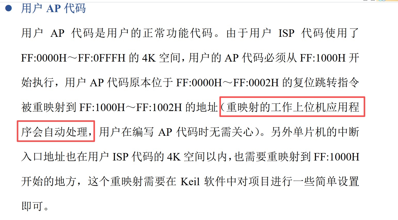

有个问题请教下,文档中有句话:“重映射的工作上位机应用程序会自动处理”,应该如何理解,我现在想自己做上位机,用自己的数据协议更新bin,关于这个“重映射的工作...”,我的上位机需要怎样处理?
