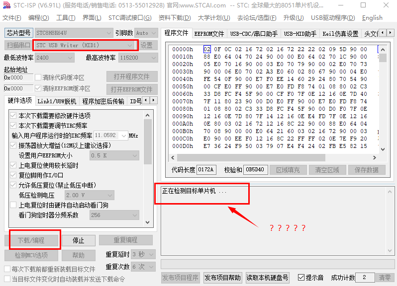

这玩意到我这歇菜了
直接下载不进去
USB 识别到了
下载就不动了
这数据线我开发安卓的时候都可以搞,这个就不行了 ?

我自己回复一下吧,以备其他人有同样的问题,其实也很简单,是USB口的问题,我习惯使用我的扩展坞,机器上也有一个扩展卡,这两个设备上面的USB口都不好用,只有使用主板上自己的那个U口才行。
