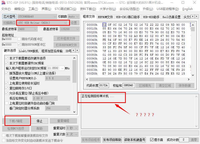

想支持一把国货,搞了一个开天斧。
拿回来第一步下载就出问题
售后技术说不知道啥原因了
usb设备已经识别到了
下载就一直停在检测单片机上了
8317
17932
发表于 2023-3-6 17:26:58 | 显示全部楼层
所以说,比较奇怪,都能检测到串口了,就应该能下载才对,我这里一旦检测到,就可以下载、

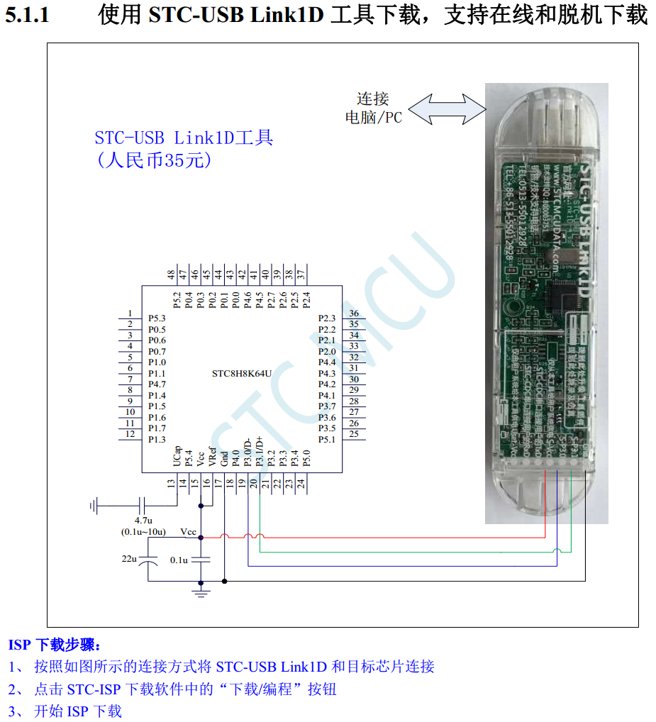

STC-USB Link1D 通过 SIP7<===>USB-TypeC 的线 对 屠龙刀/开天斧,
USB转串口下载程序,6M bps,自动停电/上电烧录
STC-USB Link1D 通过 SIP7<===>SIP4 的线 对 屠龙刀/开天斧,
