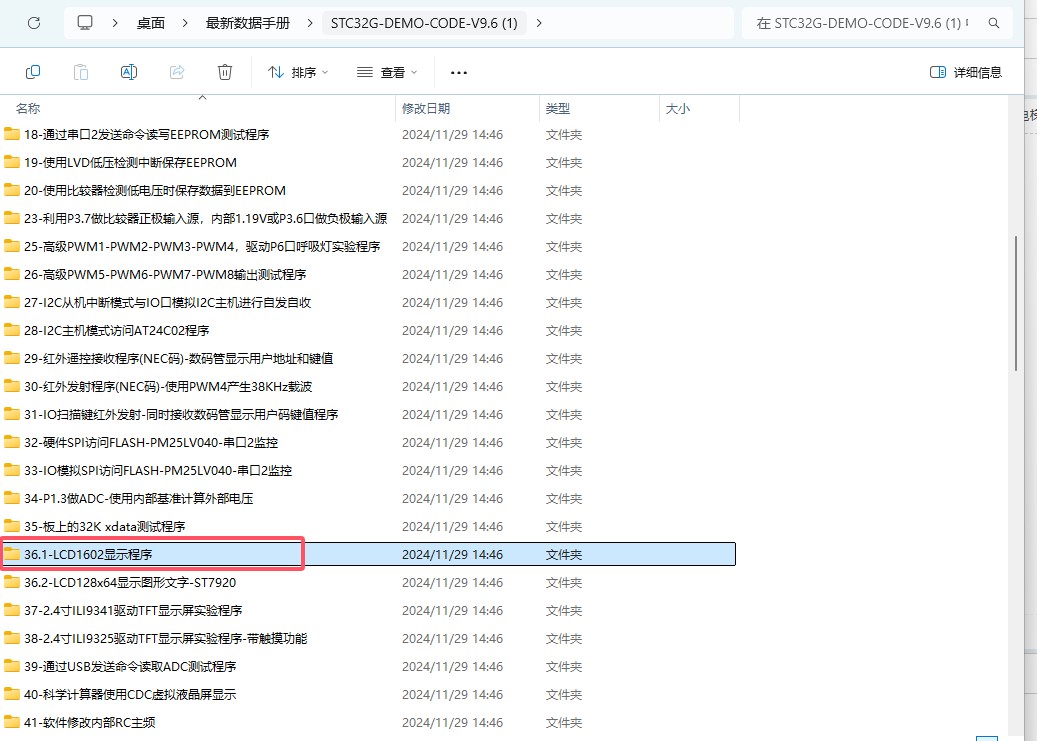

有没有通过STC32G12K128试验箱点亮lcd1602的程序

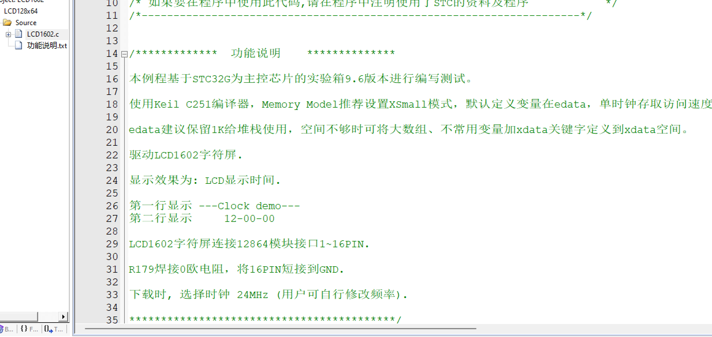

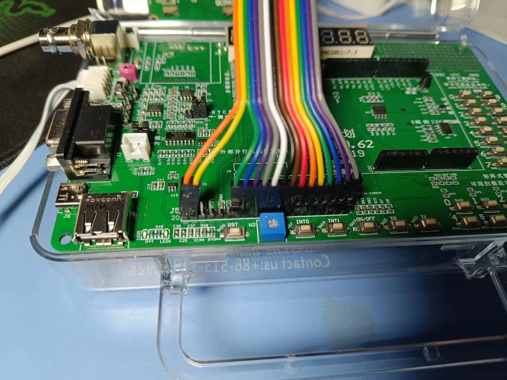

是的,我就是用的这个程序,但是接线后就屏会亮,不显示任何东西,这是为什么

调节LCD偏压电阻,大概两三K左右,可以从0.1慢慢往上加。

新手,如何去调呀
蓝色那个滑动变阻器,量Vo脚到GND电阻  详情 回复 发表于 2024-12-4 15:24

转蓝色那个滑动变阻器,量VL脚到GND电阻
