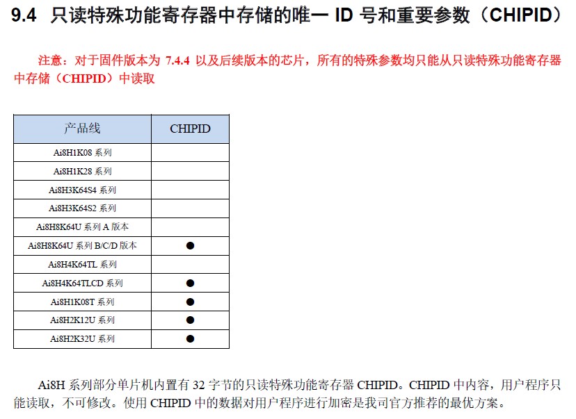

应该可以读取芯片型号的吧

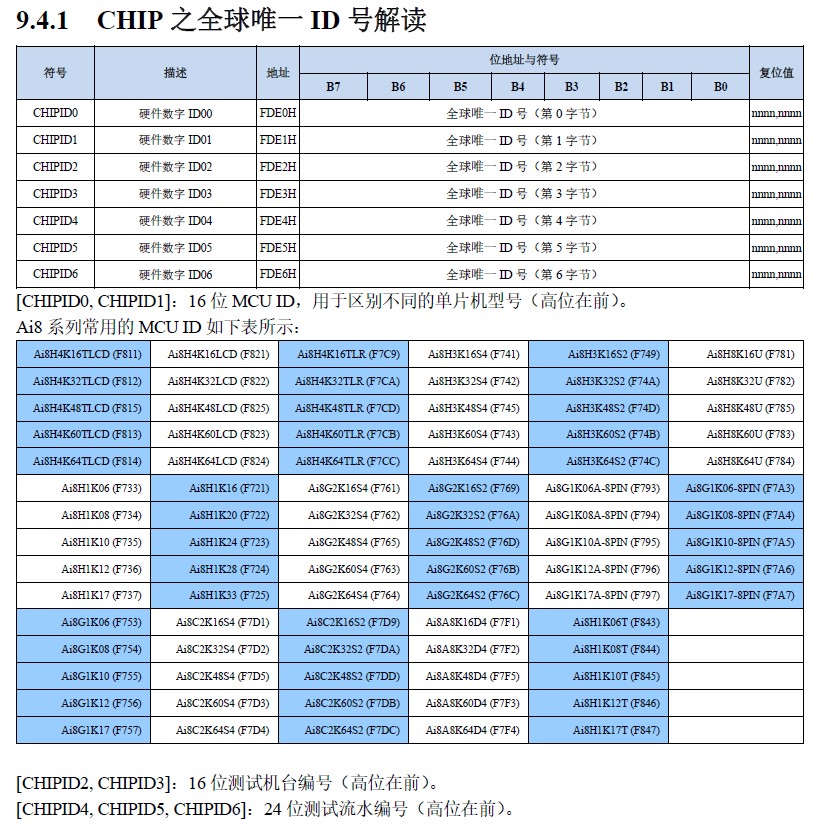

部分型号可通过读取只读XSFR读到型号

上面不是有人回答了吗,可以读CHIP的用户程序空间结束地址

部分型号可通过读取只读XSFR读到型号,不是全部都行的
