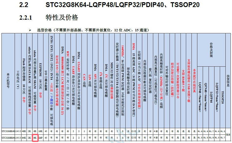

一个灯珠3字节应该是200*24=4800吧
2K edata+6K xdata不够用?

我这项目不光点灯还有很多json和CAN数据处理所以内存吃紧,看好这颗芯片的原因是有双CAN外设但是终究还是51的运算能力太弱:cahan:
