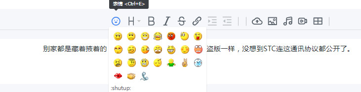

别家都是藏着掖着的,好像是什么先进技术怕被人家盗版一样,没想到STC连这通讯协议都公开了。
顺便问一下,这帖子怎么只能使用markdown编辑器编辑?表情大拇指跑哪里了?

发表于 2024-12-4 22:05:24 来自手机 | 显示全部楼层
xxkj2010 发表于 2024-12-4 08:16
[md]别家都是藏着掖着的,好像是什么先进技术怕被人家盗版一样,没想到STC连这通讯协议都公开了。
顺便问 ...
我咋没看见喃,在哪里哦

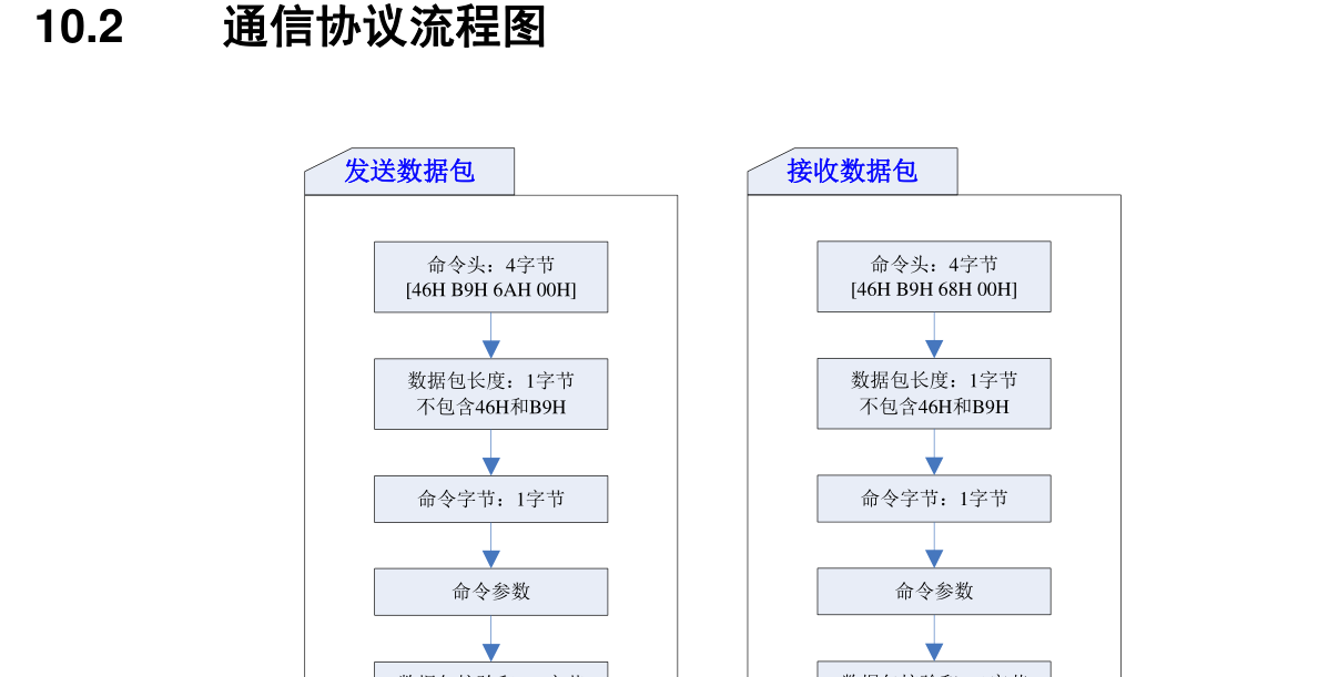

发表于 2025-5-2 09:59:30 | 显示全部楼层
Debu*** 发表于 2024-12-3 23:51
这个的协议?
这个没开源
那串口下载的协议有没有开放?
补充:哦,找到了
