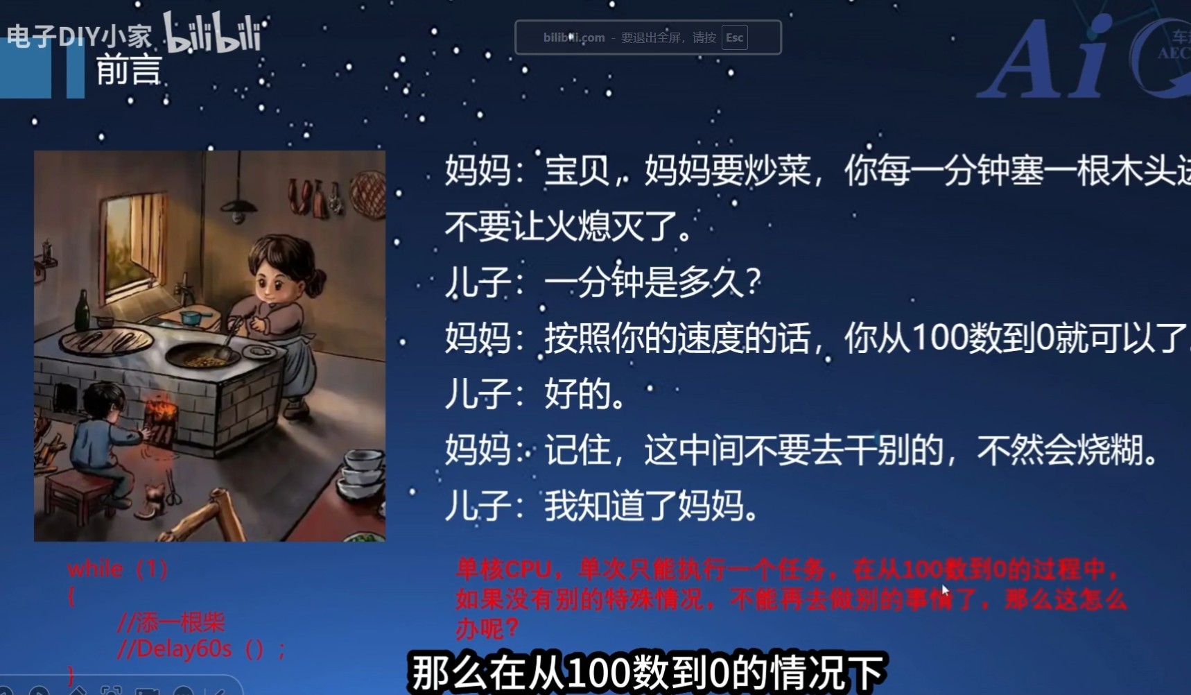

终终终终终终终于更新啦。今天学习IO定时器中断:
老规矩,先上图。

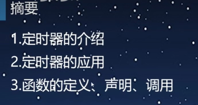

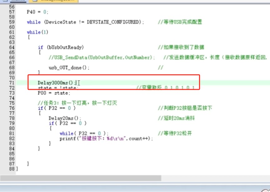

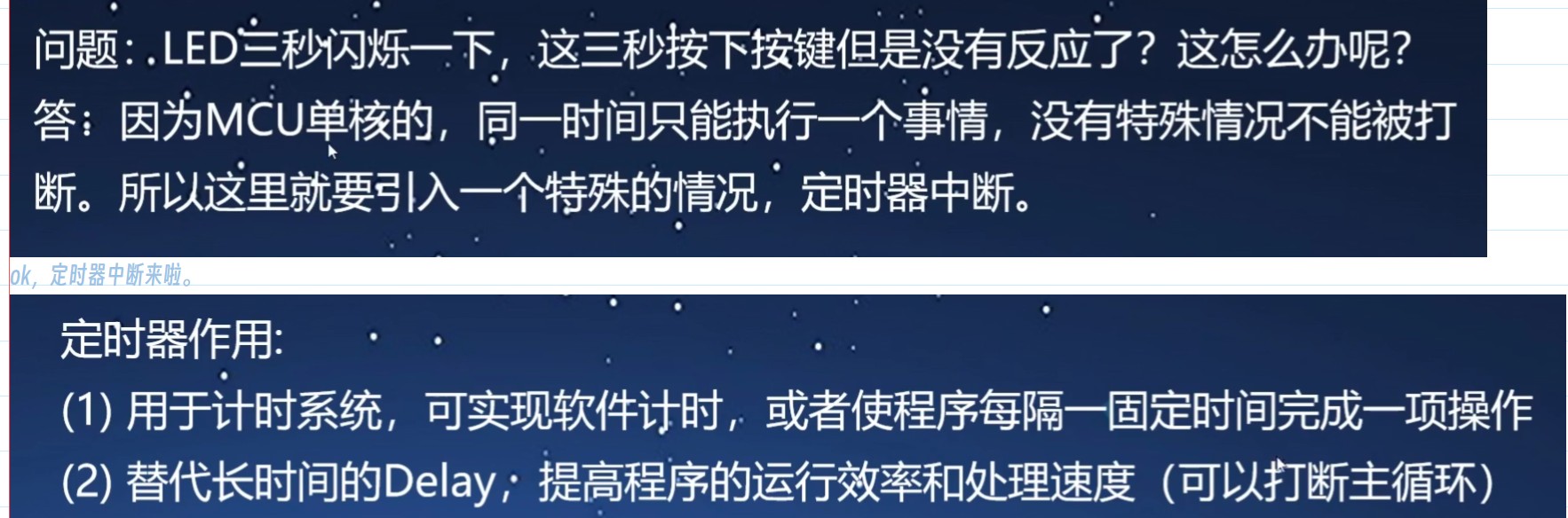

这一部分是讲述了软件空循环延时的占用CPU,然后引进了定时器中断。
经典本章摘要。

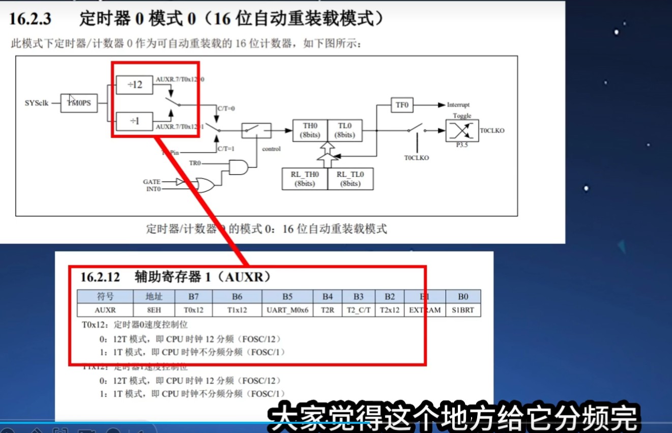

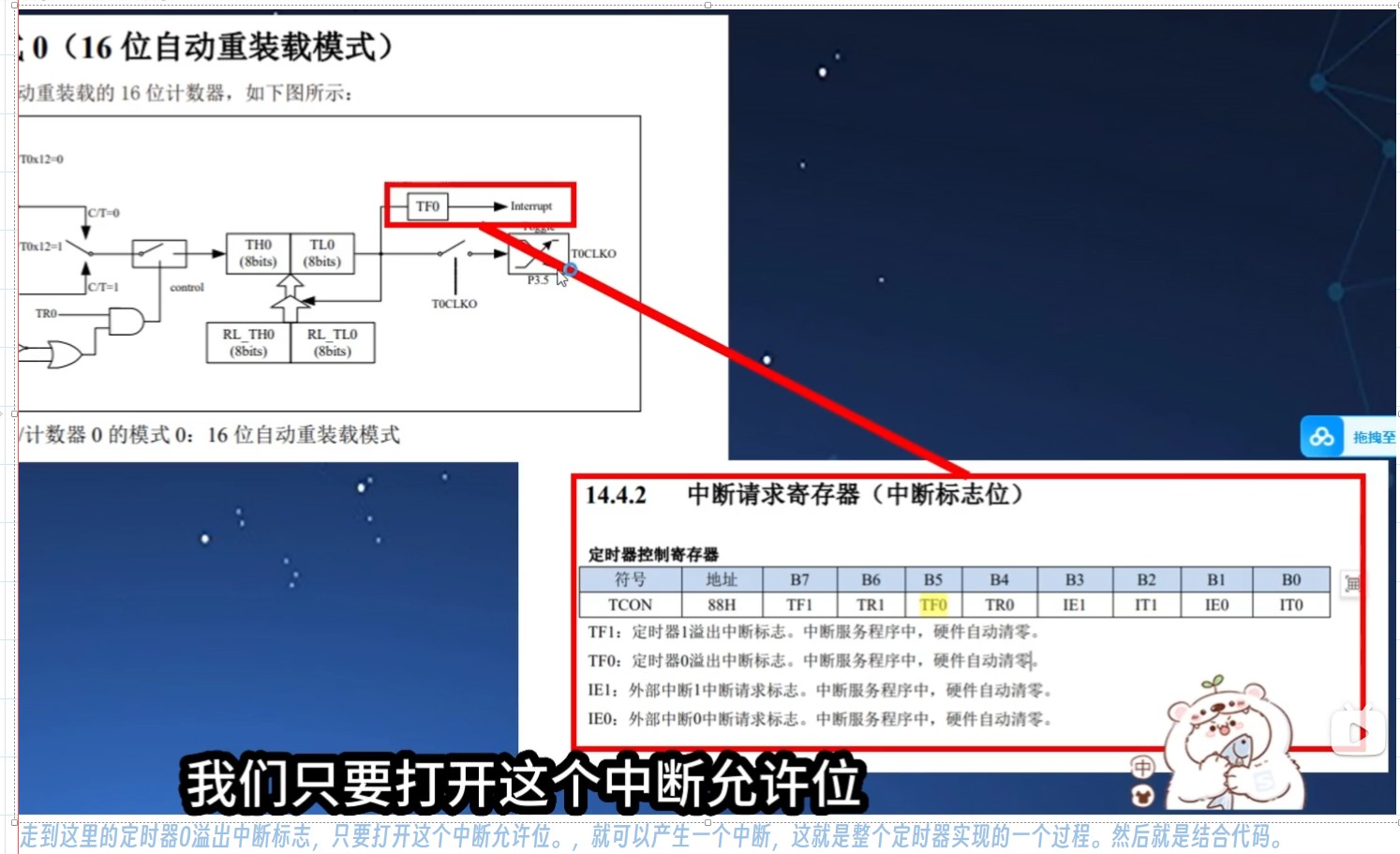

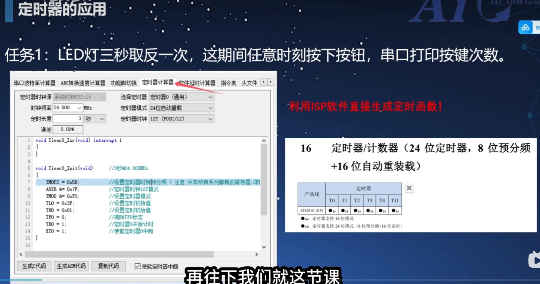

1、定时器的介绍:
(1)、任务一:

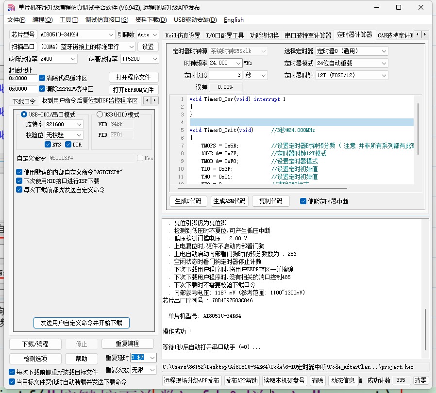

然后这里演示的是在ISP软件中配置需要的定时器中断参数:
这里是:

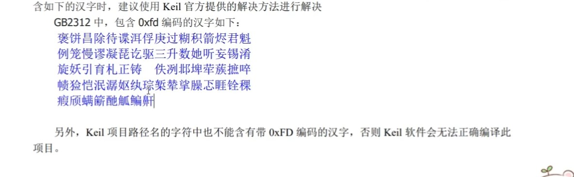

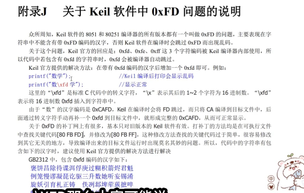

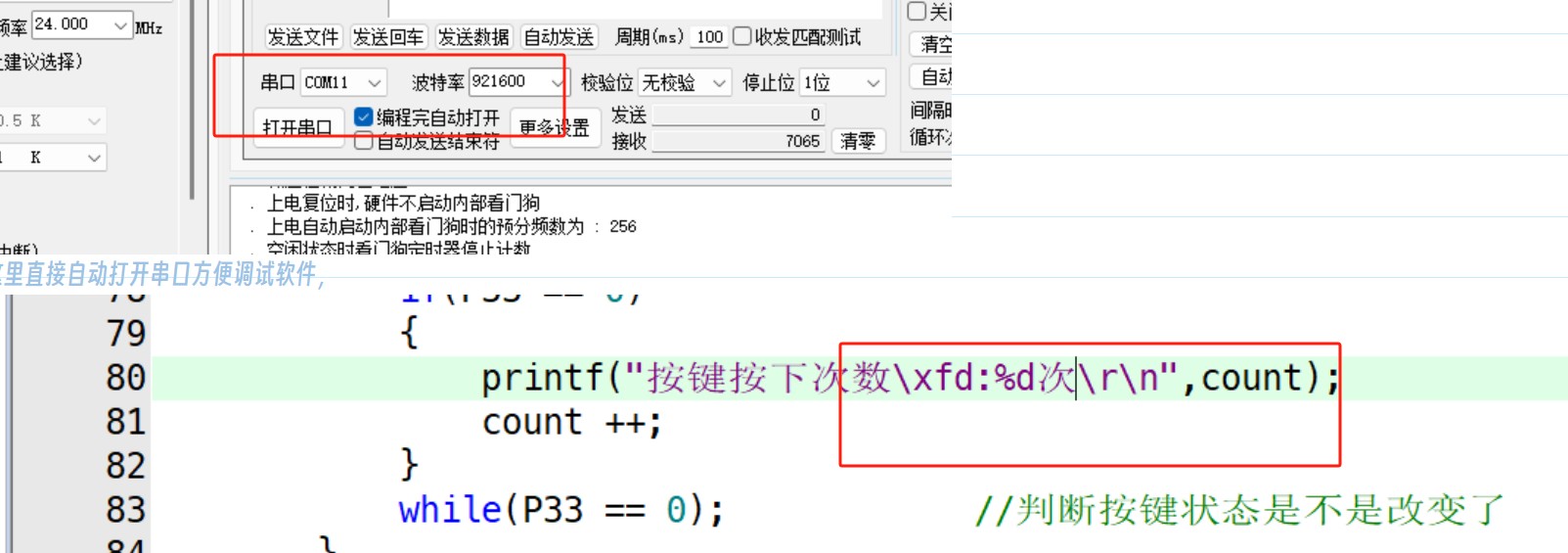

(2)、GB2312的\xfd字符纠正和isp设置下载完成一秒钟后自动打开串口:
相关手册说明:
如果用的UTF-8,好像是没有出现这个问题的,(至少我打”数“能正常的显示)

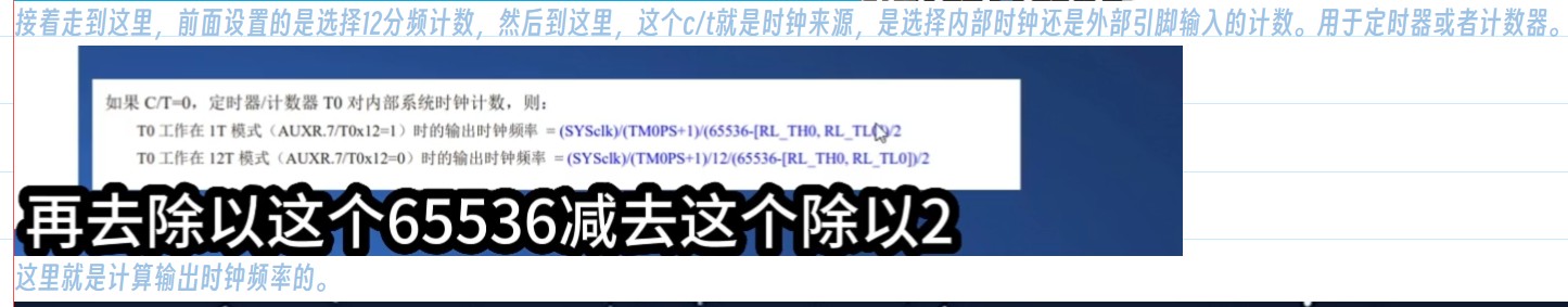

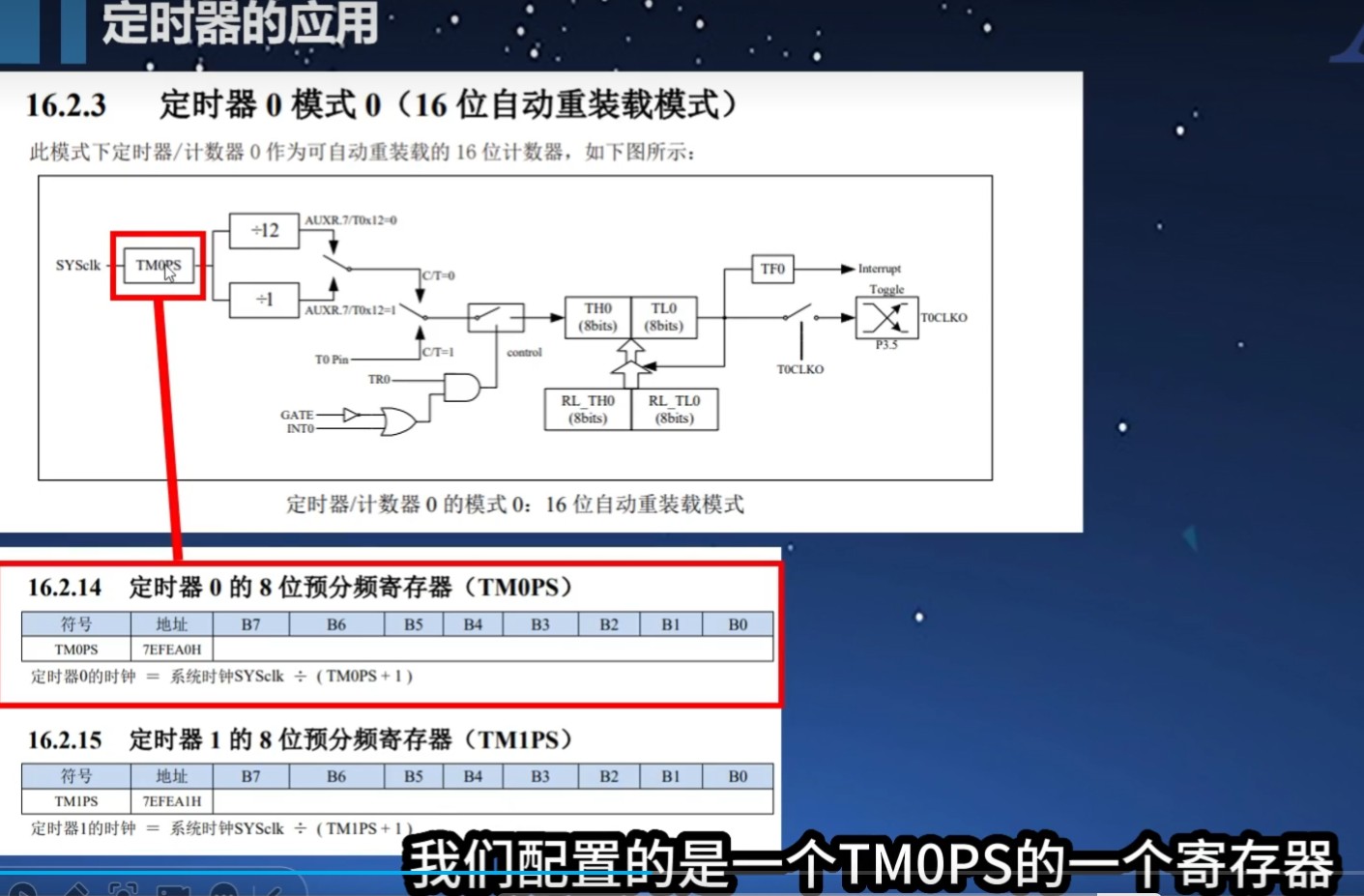

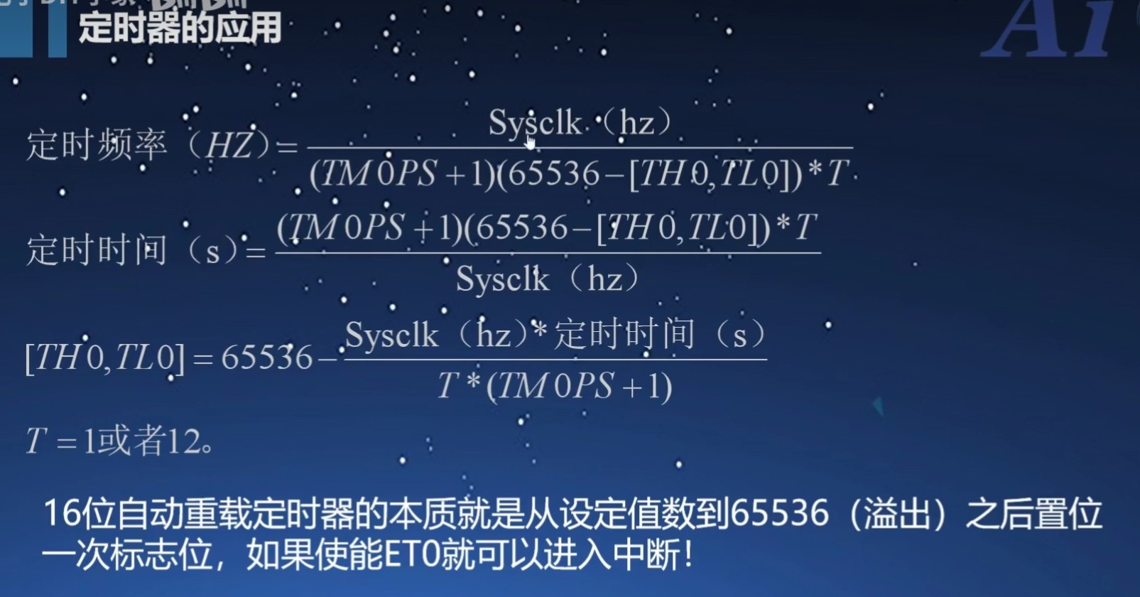

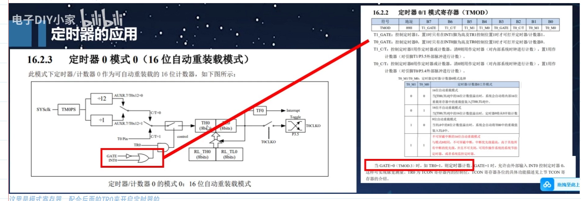

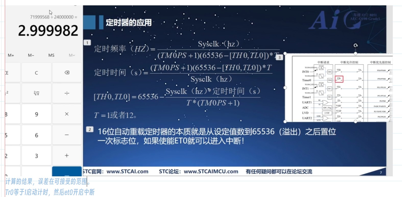

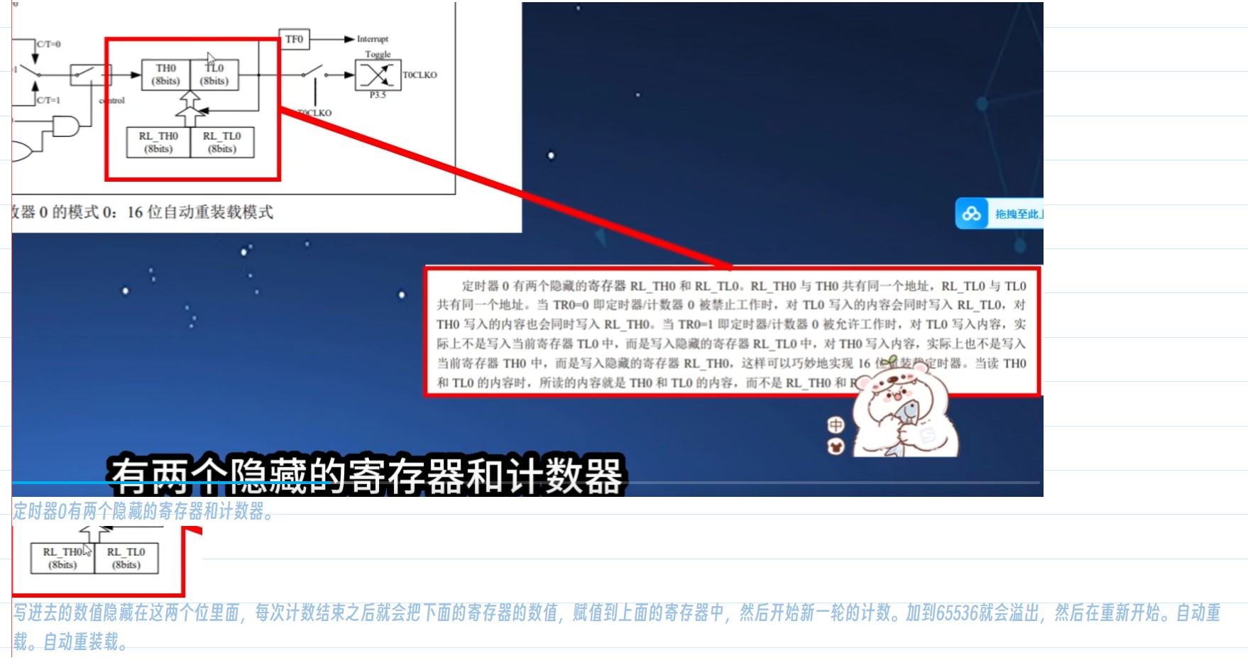

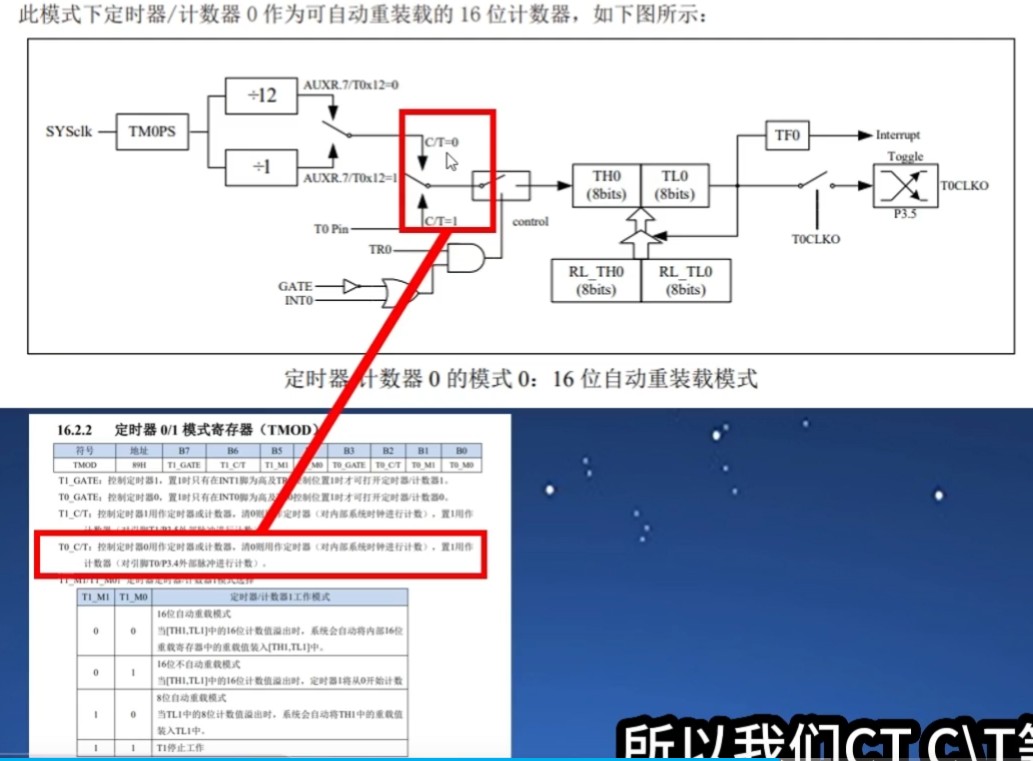

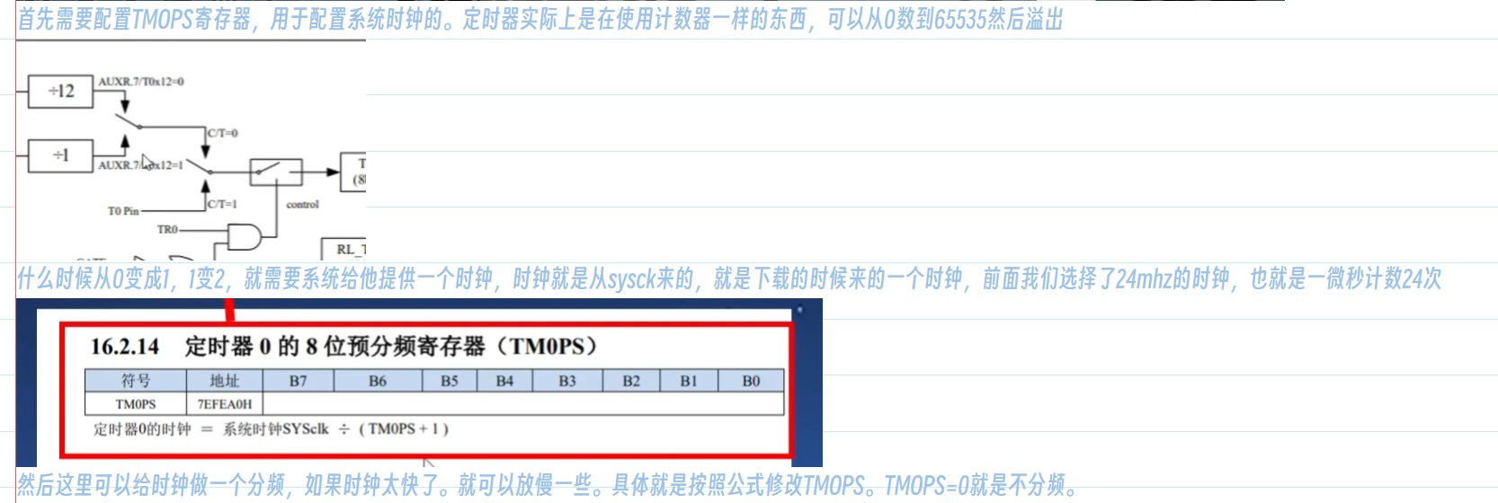

2、定时器应用:(介绍相关的硬件配置和参数说明)(为了节省一些时间,我直接贴笔记了)
定时器的频率、定时时间的计算:

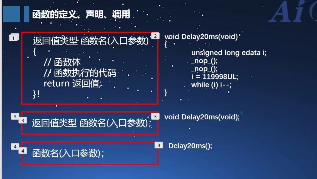

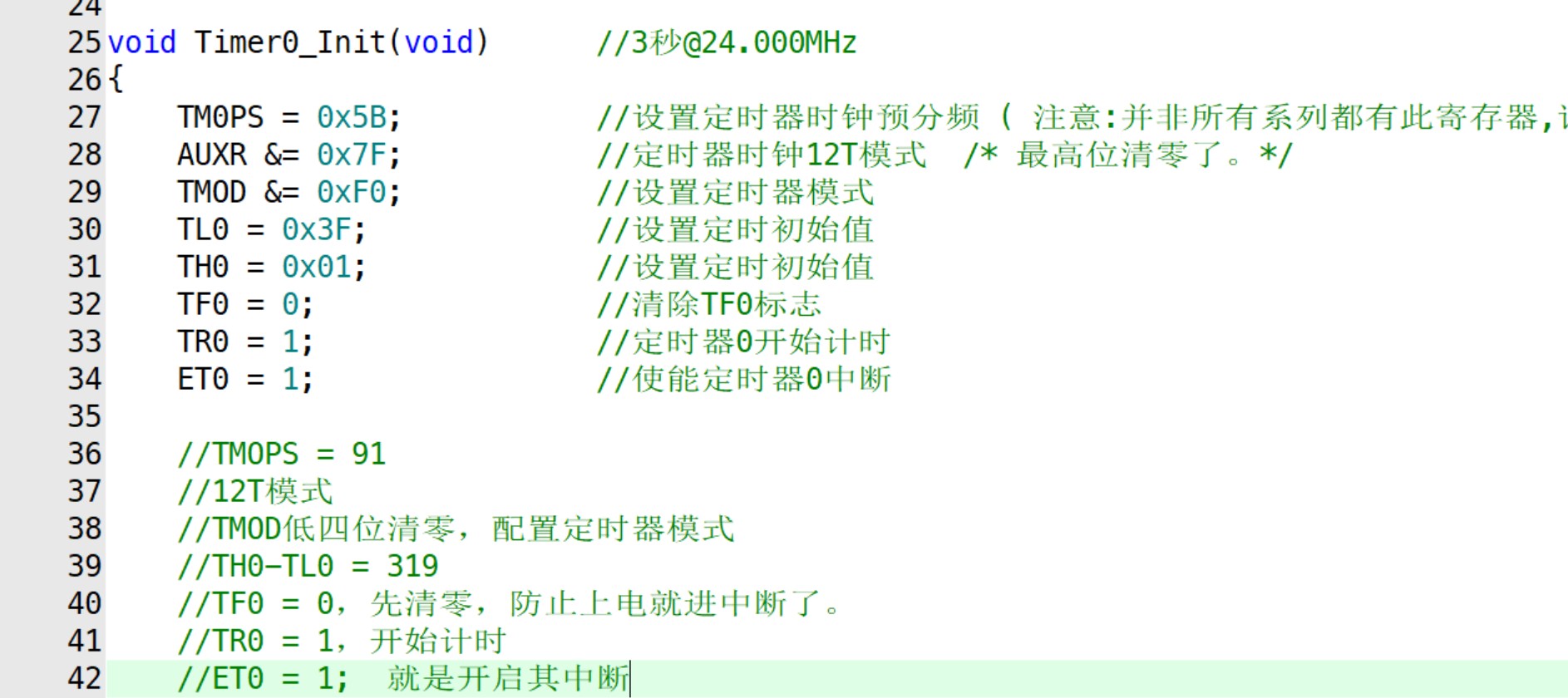

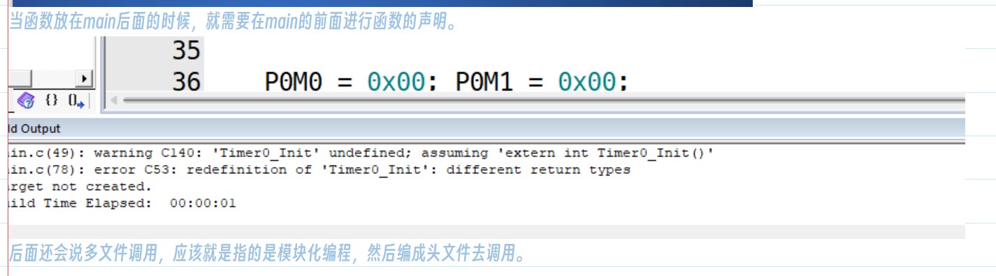

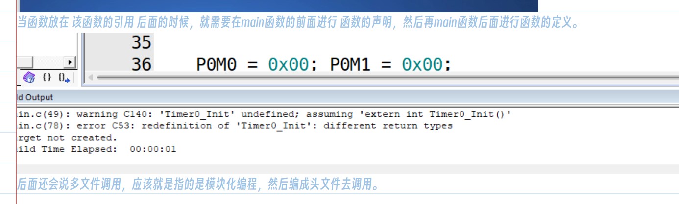

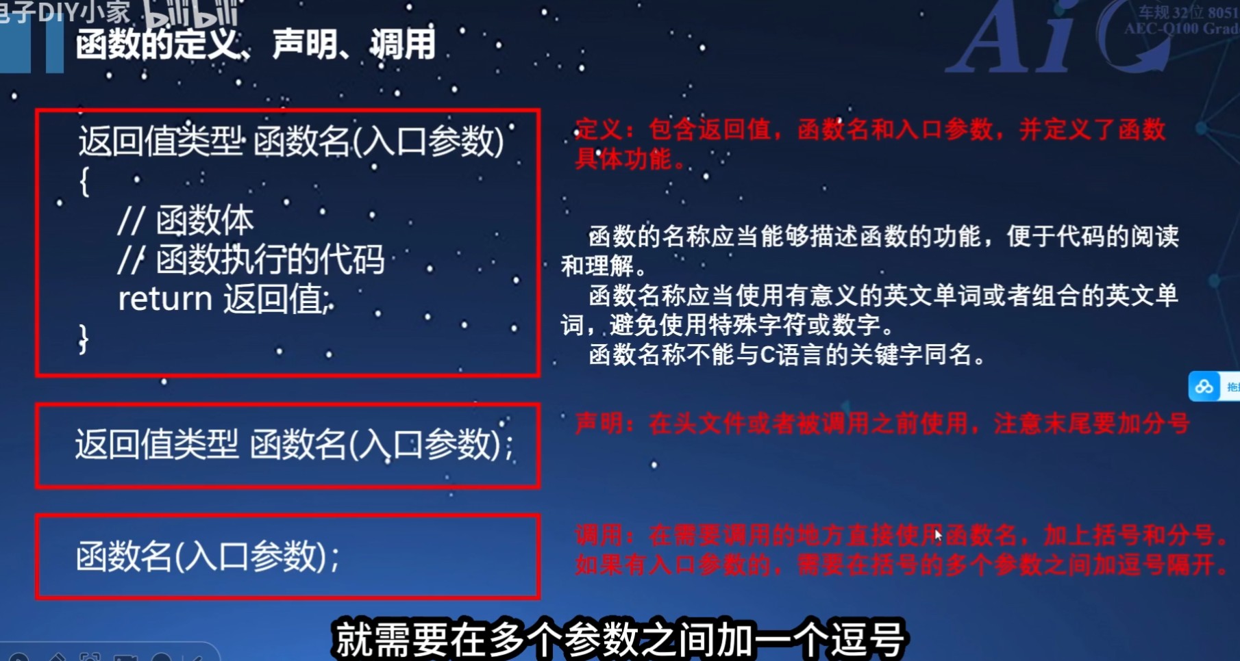

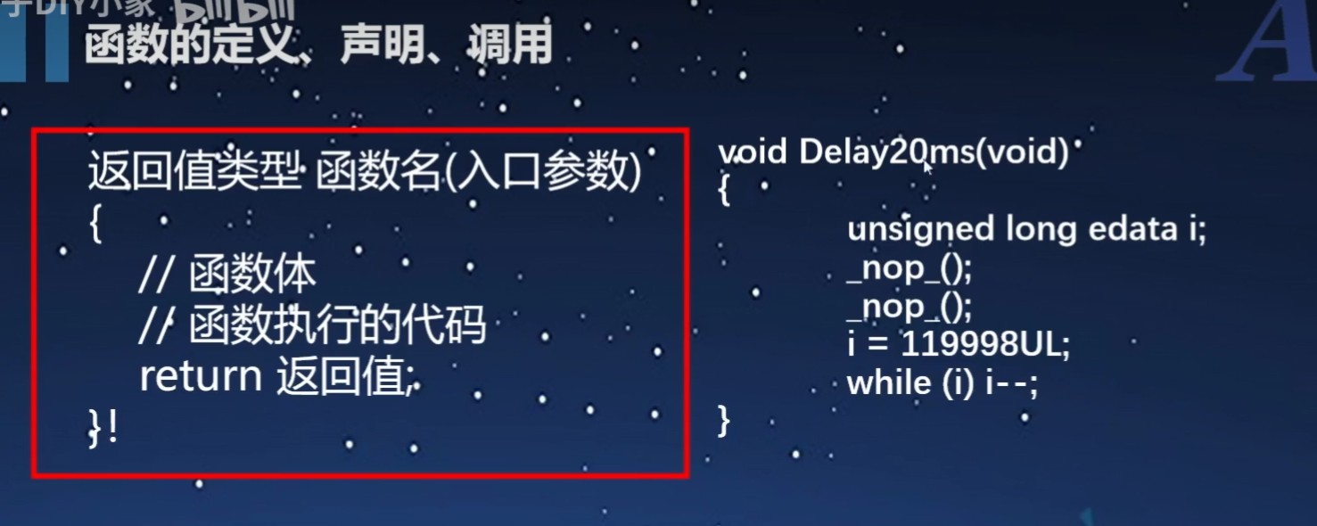

3、函数的定义、声明、调用:
(1)、基础知识:
这里的函数没有返回值,所以直接使用void开头。
(2)、具体的使用:

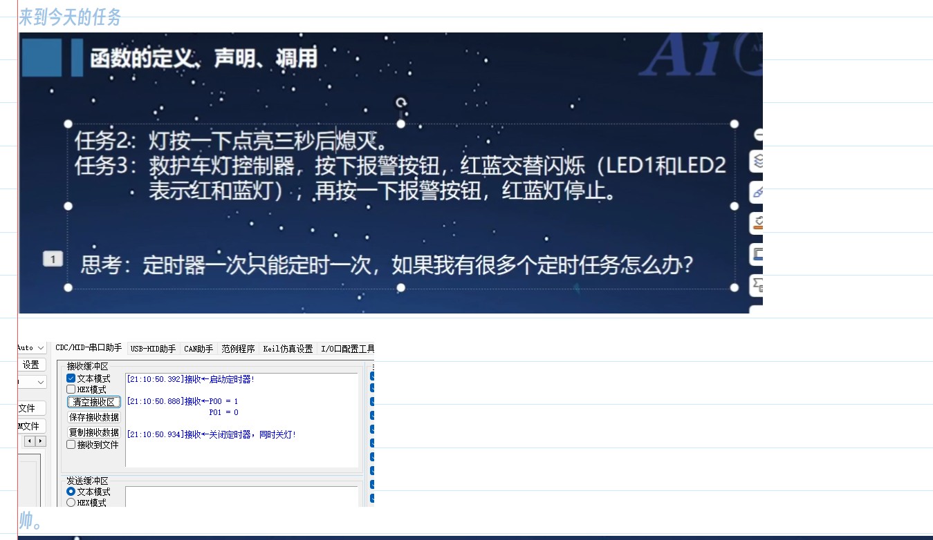

(3)、今日任务:
没有实验箱,所以直接使用串口调试的方式。具体代码见:code_demo.zip

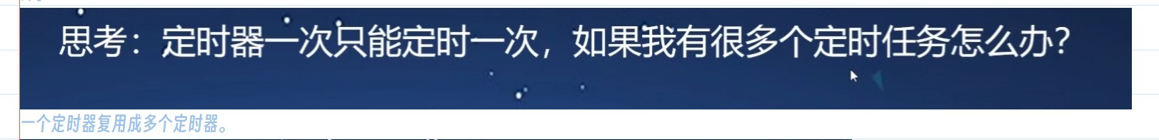

(4)、思考题:
复用定时器?应该就是结合之前的函数,写成传参类型的函数,把定时器的初值传进去,然后就能定时不一样的时间了。

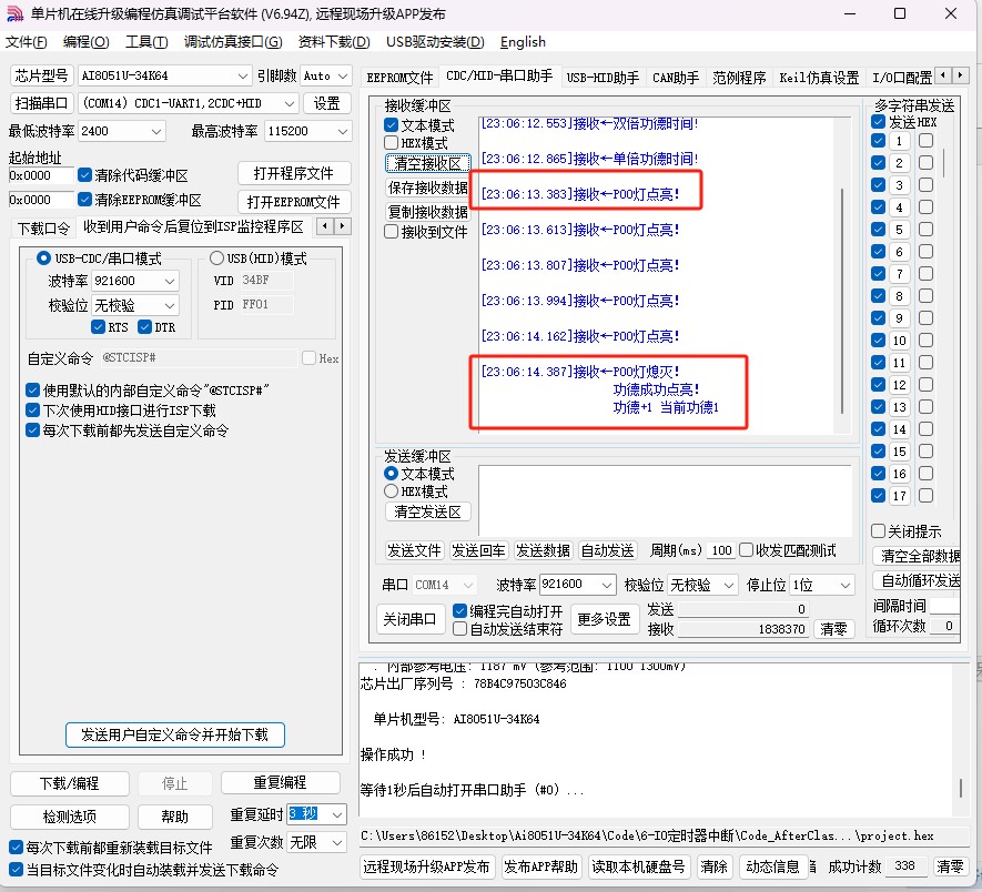

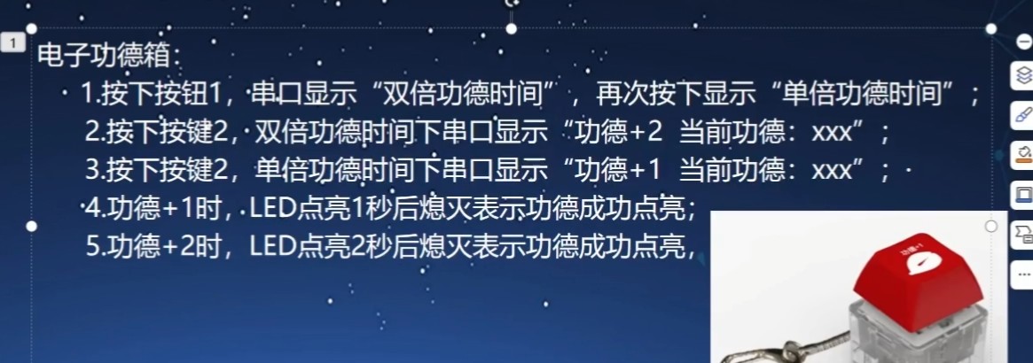

4、课后练习:
太典了,功德!!!

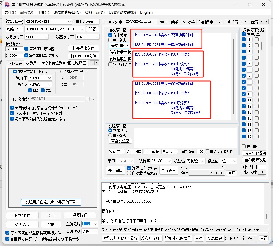

当然写了,但是感觉和题目的意思有点偏离了。先看效果:
可以看到这里能正常的切换功德时间,然后也能正常的点亮功德和计算功德。
但是再点亮功德的过程中就算你多次按下按键,再功德点亮成功之前,功德数是不会增加的。
可能题目要求的意思是点亮功德完成后,显示当前的功德数,就是再点亮期间按键累加的功德数也一并加上去,最后显示当前功德数量。?
具体看代码把(Code_AfterClass_Test.zip)写的不是很好,讲究看看(狗头保命.jpg)
