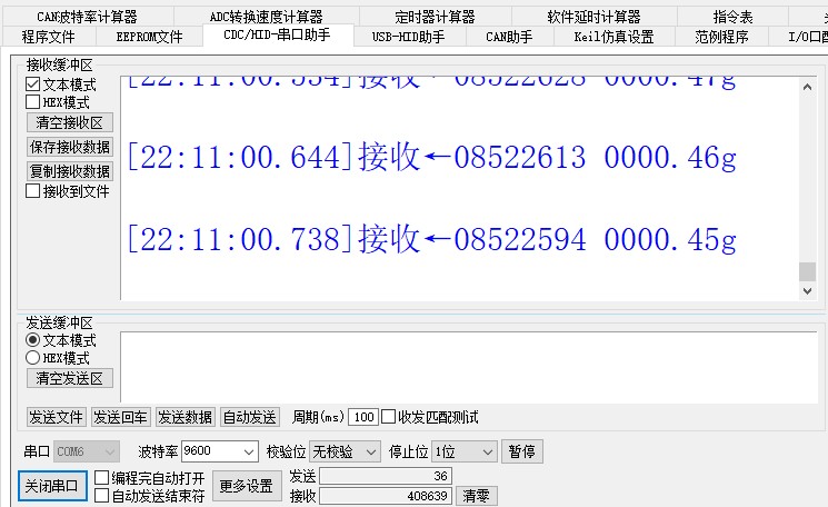

发表于 2024-12-3 22:15:53 | 显示全部楼层 |阅读模式
8位正常

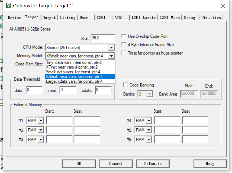

改32位
勾选
编译,警告
改edata,再编译
就乱码了

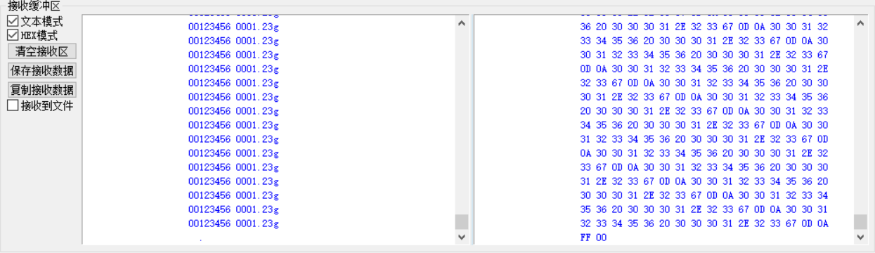

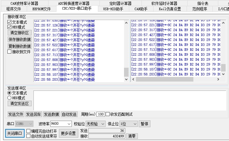

 楼主| 发表于 2024-12-3 22:20:00 | 显示全部楼层
直接Uart_Printf("0");也乱码,但内容不同,还是16个字节

切换MCU型号时选项都被重置了忘了改

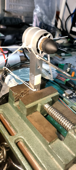

AI8051U-HX711推力测试
AI8051U-HX711.zip (9.19 KB, 下载次数: 138)
发表于 2025-12-18 08:52:30 | 显示全部楼层
CyberH*** 发表于 2024-12-9 10:36
AI8051U-HX711推力测试
这么固定传感器牛逼啊,学到了。以前我用亚克力做工装太费劲了
