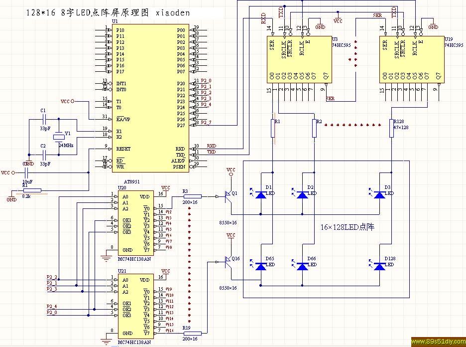

今天看了旧硬盘,看到07年做的用51驱动16X64的点阵模块显示时钟,用汇编编写的,对汇编有兴趣可以看看,附源程序,之前用STC12编译实测过可以正常运行,图片和视频已经找不到,大概的原理图如附图
