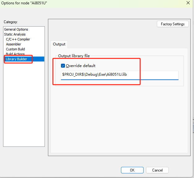

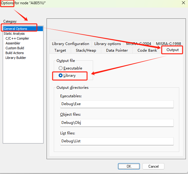

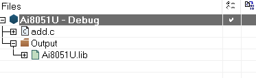

1. IAR下生成.lib
只需要修改如图选项即可。菜单-》Project-》Make

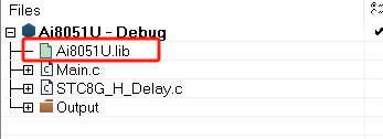

2. IAR下使用.lib
和keil操作一致,直接添加进工程即可

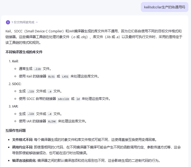

发表于 2024-12-3 19:37:50 | 显示全部楼层
gpt的解释:

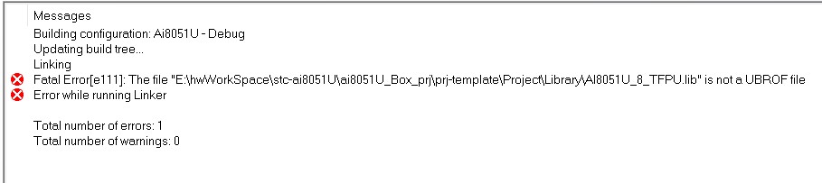

截图这样讲,我倒是有个疑问:STC发布的lib库文件应该是没有区分keil/SDCC/IAR的(下载的lib文件只有一种),不知道用什么编译器生成的?
只能keil下用吧 [attachimg]68147[/attachimg]  详情 回复 发表于 2024-12-3 21:50

截图这样讲,我倒是有个疑问:STC发布的lib库文件应该是没有区分keil/SDCC/IAR的(下载的lib文件只有一种 ...
这个我之前有个帖子探究过
刚刚我调用最新的lib库,搞错一个东西.和大家分享一下我的错误 - 第2页 - C语言,汇编语言,Proteus MCU软件仿真 国芯技术交流网站 - AI32位8051交流社区
结论:STC发布的lib文件是 OMF51 格式的,只能被BL51和LX51这两款Keil PK51工具链里的链接器识别
至于Windows系统里的静态链接库,虽然也是.lib后缀,但那是完全不同的文件格式了
明白了,原来stc发布的lib只能用于keil。多谢  发表于 2024-12-3 22:59
