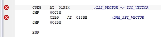

如题,Keil C51下isr.asm里中断跳转语法貌似不能直接用于sdcc\iar。
有木有坛友已经搞过了请指点下谢谢!

发表于 2024-12-3 15:35:37 | 显示全部楼层
昨天拜读了你的普中移植Ai8051U代码后,我对这个Keil C51下isr.asm里中断跳转语法也有疑问
这几句是怎么发挥作用的呢?
    CSEG        AT 01F3H
    LJMP        00C3H
    CSEG        AT 018BH
    LJMP        006BH
    END
方便讲解一下吗

 楼主| 发表于 2024-12-3 15:42:58 | 显示全部楼层
VC*** 发表于 2024-12-3 15:35
[md]昨天拜读了你的普中移植Ai8051U代码后,我对这个Keil C51下isr.asm里中断跳转语法也有疑问
这几句是怎 ...
我也不懂汇编语法,按我的理解,使能中断后,由MCU触发中断进入01F3H这个原始中断地址,然后这段汇编跳转地址到00C3H这里,就实现了自定义中断号映射。
能不能跳转到00C3H之外的其他地址呢?这么做代价是什么呢?  发表于 2024-12-3 15:45

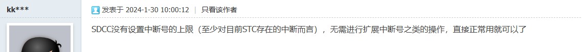

 楼主| 发表于 2024-12-3 15:50:26 | 显示全部楼层
sdcc的搜到了,不需要汇编跳转。。。
同理IAR应该也没32的限制,待测试  详情 回复 发表于 2024-12-3 16:07

发表于 2024-12-3 17:39:20 | 显示全部楼层
这几句是怎 ...
CSEG:Code Segment,插入代码段
AT:at,定位绝对地址,类似C语言的 _at_
LJMP        :Long Jump,长跳转,长度3字节,机器码02H后面跟2字节操作数,是地址
END:结束
代码:
CSEG    AT    01F3H
LJMP    00C3H
CSEG    AT    018BH
LJMP    006BH
END
编译后可以看到机器码中指定位置正确插入了2个LJMP
根据数据手册,中断向量01F3H处是I2S中断
当触发I2S中断后,单片机中断系统硬件会让程序计数器PC为01F3H,跳转到中断向量处执行程序
因为I2S中断向量处是LJMP 00C3H(02 00 C3),此时软件会让程序计数器PC为00C3H,跳转到00C3H处
根据数据手册,00C3H是I2C的中断向量
但此时00C3H处没有中断函数入口地址

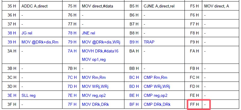

根据数据手册中的指令集部分,BINARY模式的FFH指令是MOV R7,A,SOURCE的FFH没有指令
所以单片机会执行错误的操作,导致程序跑飞、死机、复位等问题
这就是为什么打开了中断就必须要有中断函数的原因,初学者经常遇到这个问题!

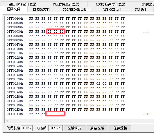

中断函数注意查询次序(中断向量)填I2C中断的,这决定编译器在哪里插入I2S中断函数的入口地址,必须是之前跳转过来的地址
此时机器码中就可以看到这个地址处出现了一个LJMP指令,地址为0010H
到这个地址看看程序要干什么了
BINARY模式和SOURCE模式都是RETI,中断返回
因为中断函数是空的,空的中断函数,也会正确中断返回
这就实现了一个中断借用
018BH的DMA_SPI中断同理,就不赘述了
