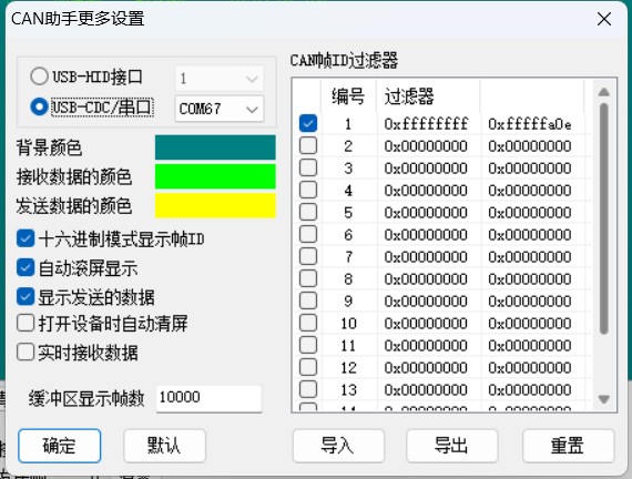

如图,比如我只想看帧ID为0x05F1的数据,该如何设置?

过滤器按照位来过滤的,对应位为0则不过滤,为1则过滤
全0就是完全不过滤,全f就是完全过滤
如果您想要过滤0x05F1,那么可以设置为前面全f,最后三位a0e
即如下图所示:
这里推荐使用电脑自带的计算器

谢大佬指点,我测试好像左边要写全0才行,我再试试v6.95A版本

在6.95A版本又反复测试了一下,发现左边全F,右边最后3位不用取反即可。
好的,其实我也是试出来的,欢迎一起交流  详情 回复 发表于 2024-12-4 14:13

好的,其实我也是试出来的,欢迎一起交流
