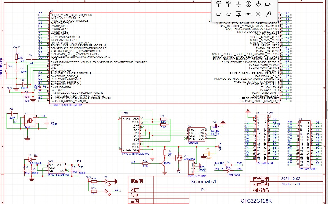

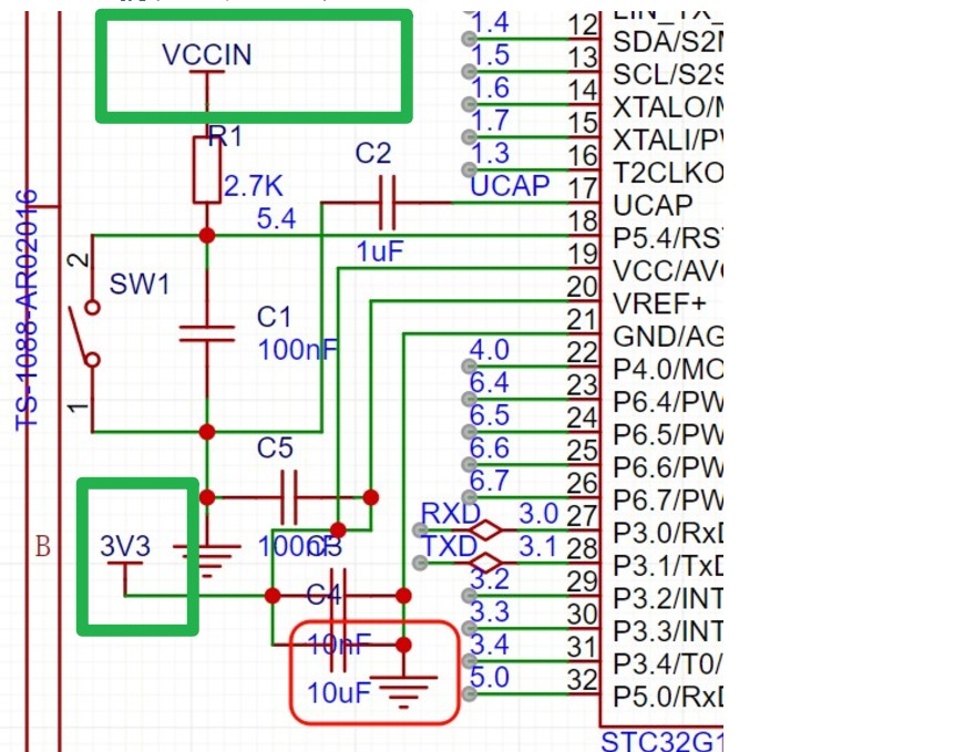

自己做了个AI32G12K128的核心板,在测试时发现芯片21脚GND通过10uf电容连到3v3,测量其电压为1.6V,后将21脚连到GND网络,下载测试时发现并不能完成芯片握手。

电容通交流阻直流如果测GND有电压,可能是电容坏了,或者有极性的接反了。且21脚本身接GND是正常的并不会影响下载把。

你的3.3V是哪来的,3.3V部分的电路也贴出来!
另外你的复位电路怎么和MCU供电用的不同的网络?是不是接错了

是我没说清楚,我是之前这个GND忘记连接了,图上是后来加的,一开始芯片的GND引脚并没有连接到板子的GND网络,所以测出来是1.6V,后面我飞线连到GND网络后,发现仍旧不能下载,想问下之前的操作会不会导致芯片坏了,所以不能下载

我是参考逐飞科技给出的原理图,VCCIN是5V,P54引脚电压测得有3.5V,这个也会有影响吗

非常不好!
建议RST同样连接3V3网络,而不是VCCIN
