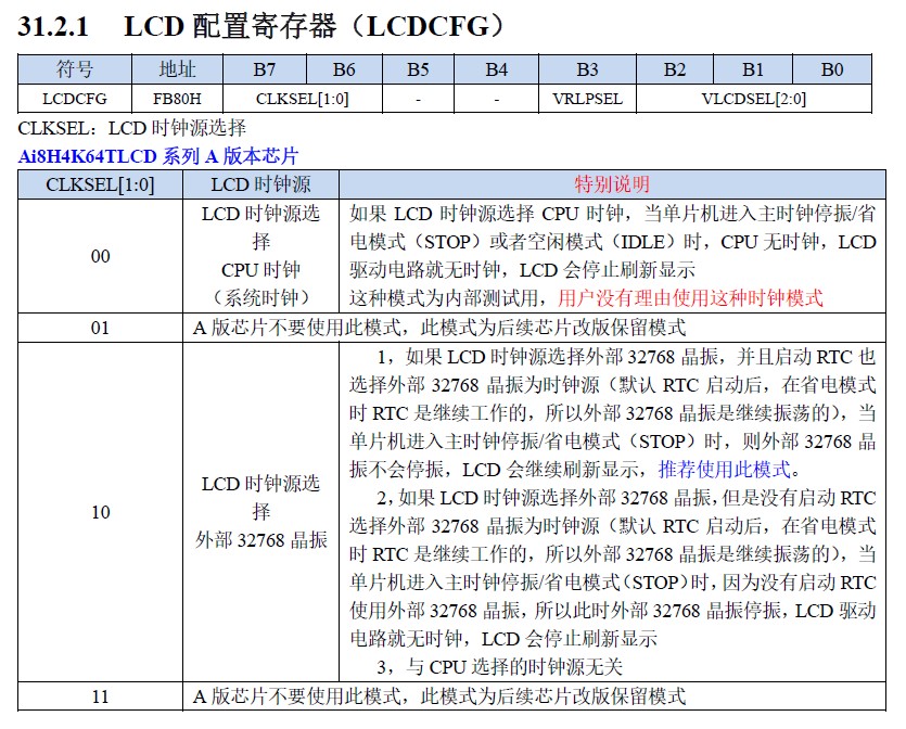

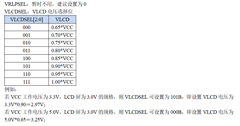

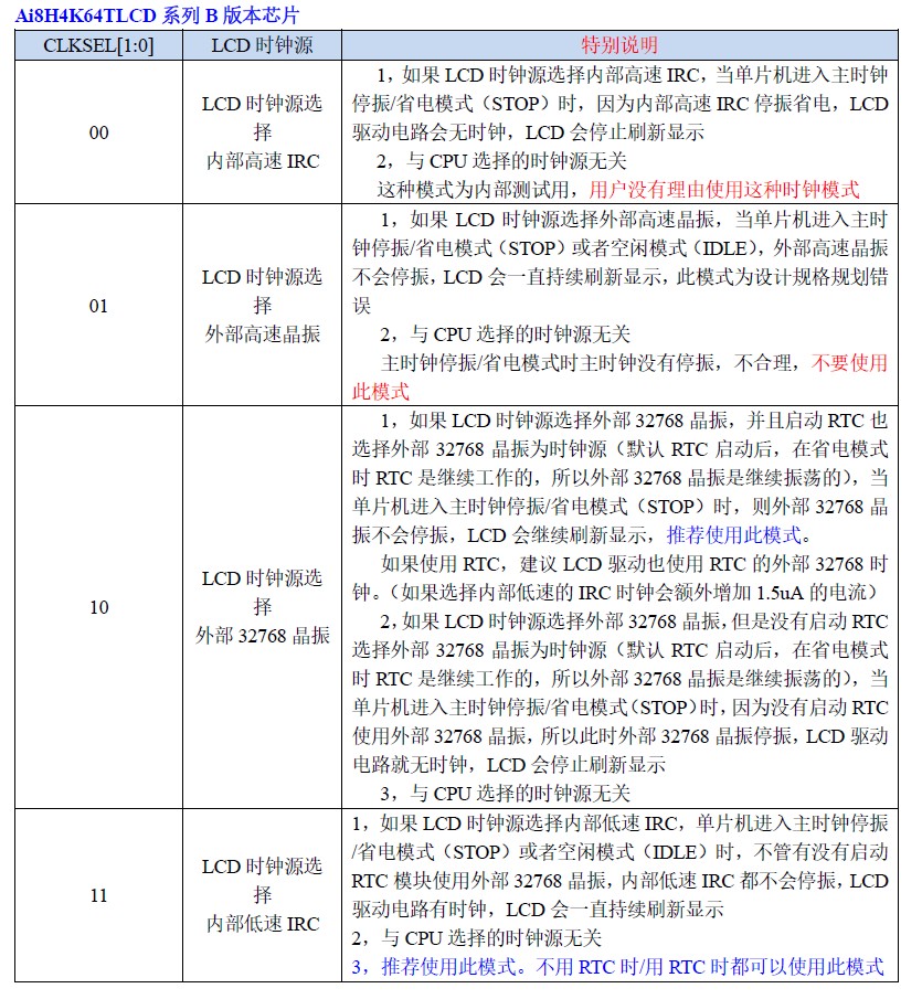

发表于 2024-12-2 15:46:55 | 显示全部楼层
注意A版不支持段式LCD驱动器使用内部低速时钟
注意电压(对比度)设置是否与段式LCD匹配
