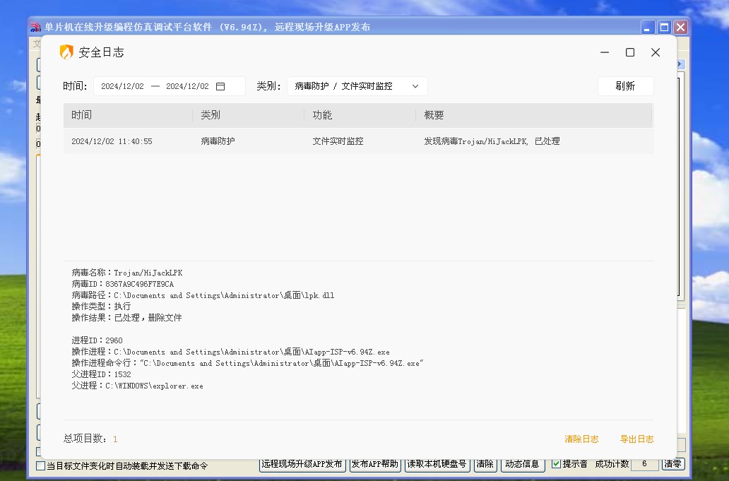

给我的windowsXP虚拟机装上了火绒安全软件
刚一启动6.94z,就收到了报毒信息
看描述,应该是个劫持类的病毒
请问这个释放的lpk.dll文件具体是什么?
我们还能放心地将AIappISP软件放进杀毒软件白名单吗?

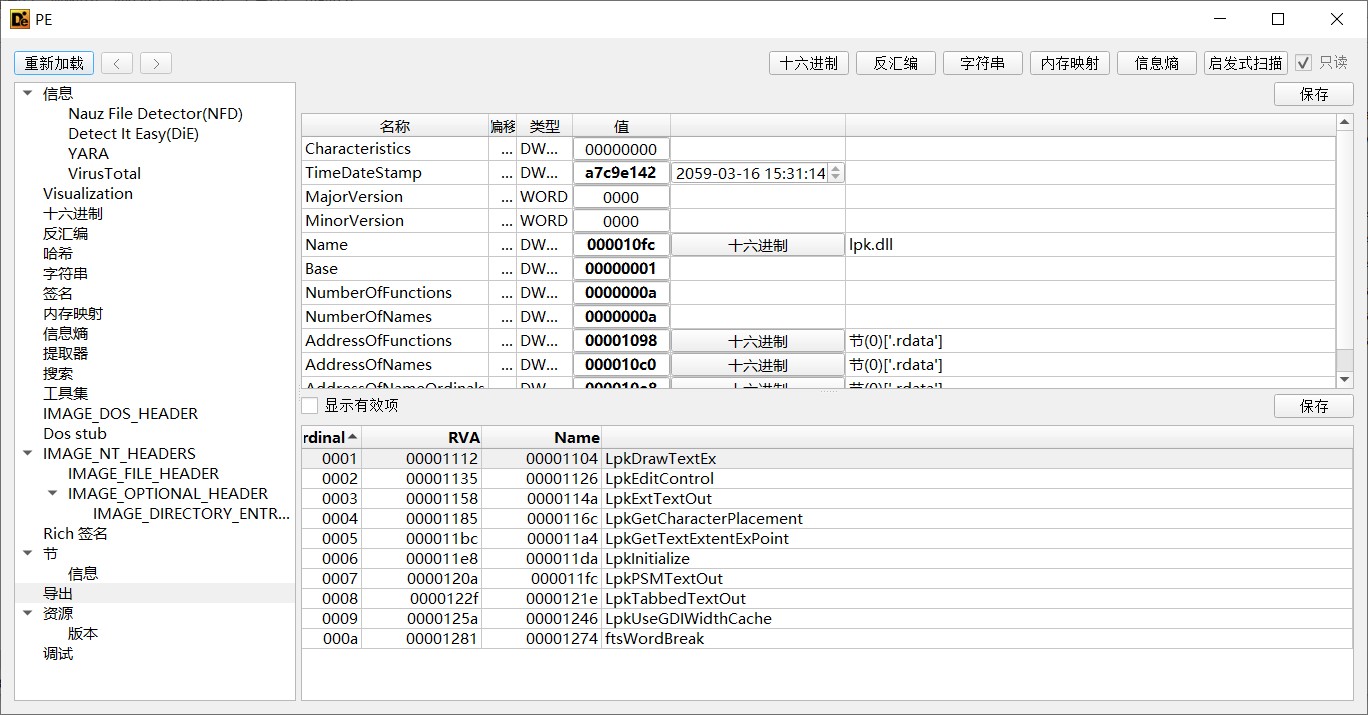

lpk.dll (45.5 KB, 下载次数: 86)
DLL库里面对外暴露了如下接口函数

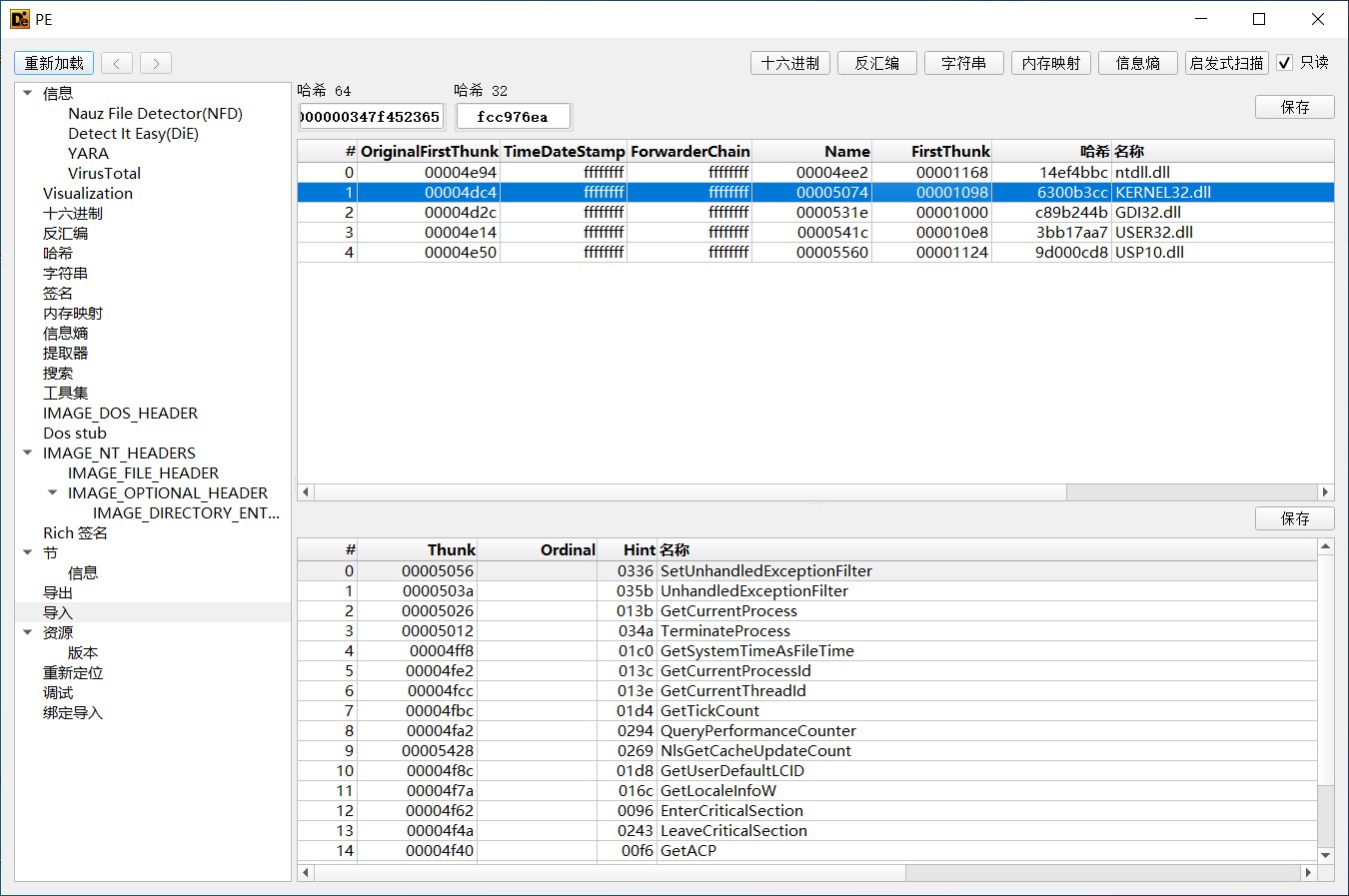

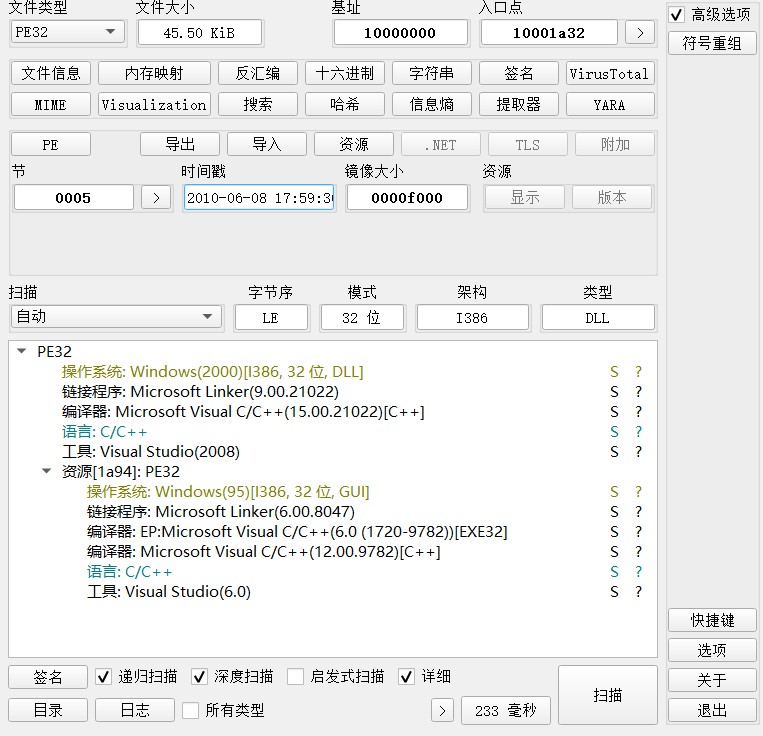

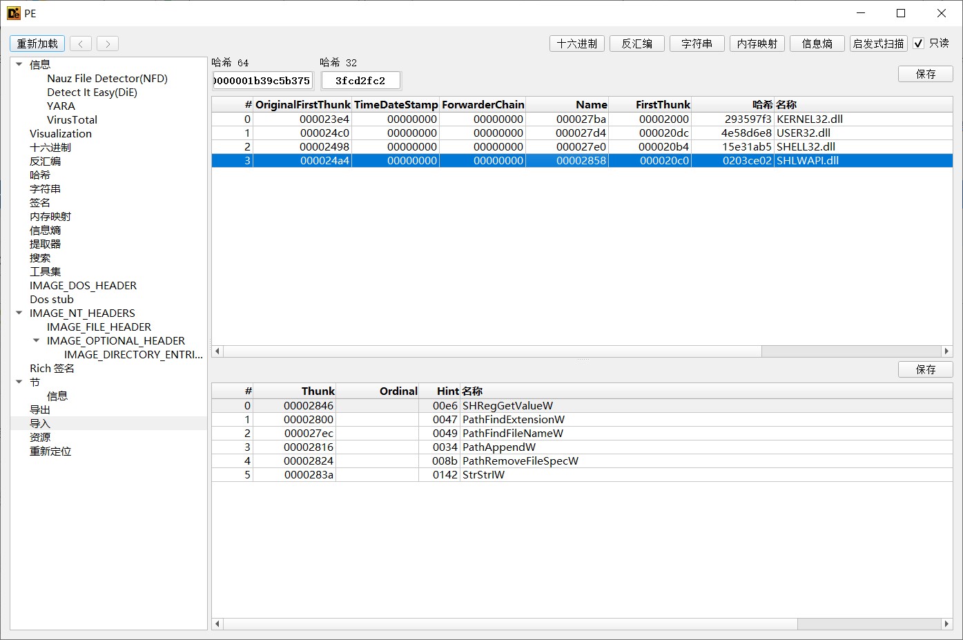

winxp下也不是每次都释放,似乎是随机的?
而且这个释放出的lpk.dll和正常的lpk.dll不一样
正常win10的lpk.dll没有任何其他依赖项(左侧窗口里只有导出,没有导入)
我的winxp的里面的dll有一些import,但是不包括文件访问能力,物理磁盘访问能力
而释放出来的这个呢,新增了一些文件访问能力,似乎是希望覆盖系统内的lpk.dll的原有功能
