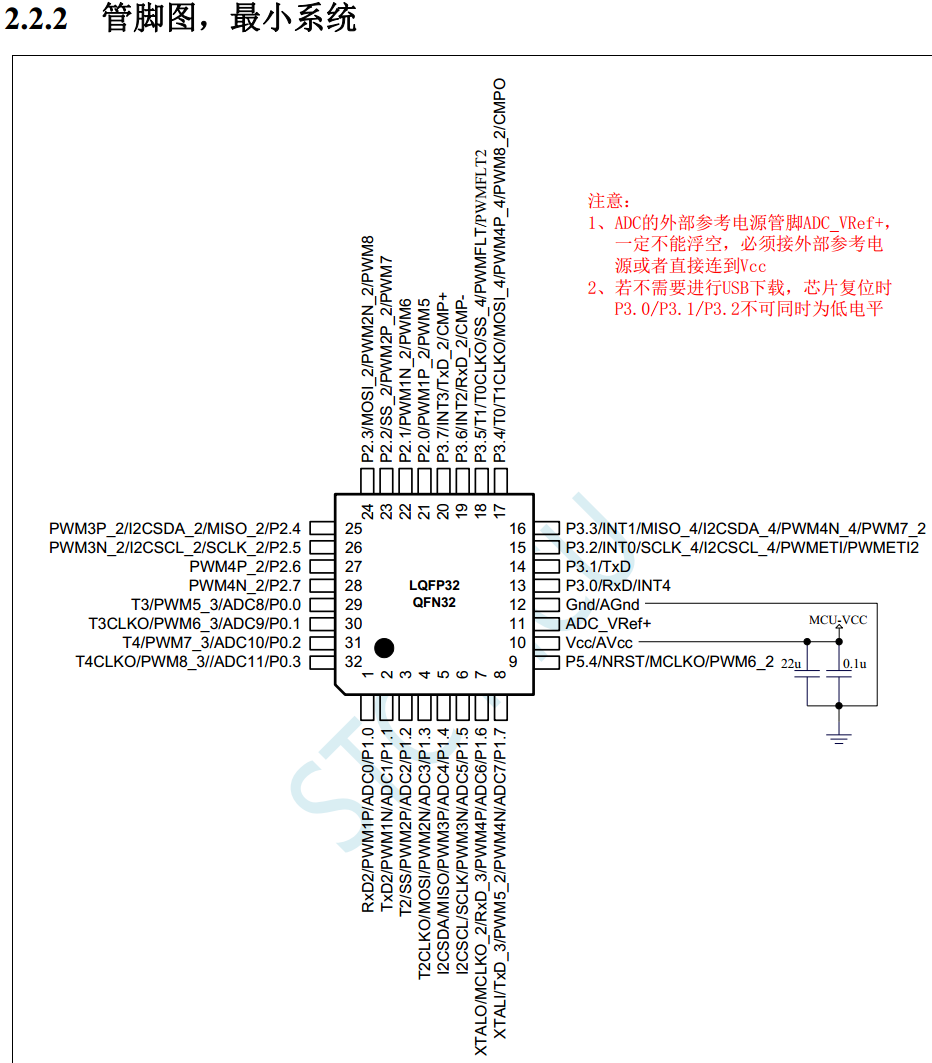

我有一个成熟项目,P1口输出6路PWM, P03为ADC采样。
现在想增加新的功能,要求输出100KHZ方波脉冲。P1.6/P54端口均空闲,主时钟128分频输出时钟187KHZ, 无法使用。
准备用T3的分频输出端口P01输出100KHZ方波脉冲。不知会对P03ADC端口的影响有多大?

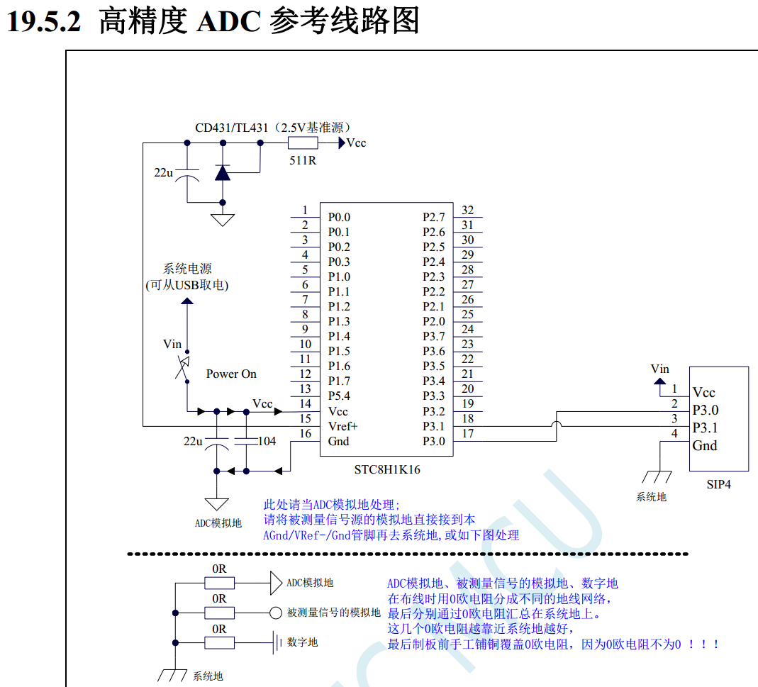

P1.6/P54端口均空闲,主时钟128分频输出时钟187KHZ, 无法使用?
估计没设置对吧,这个就一个寄存器就可以设置好。注意上电后IO是高阻,要将IO设置为准双向口或推挽输出才会有输出。
只要外部电路设计正确,IO之间不会有相互影响的。
注意ADC输入的标准做法是,输入信号串联1~3K电阻到ADC输入端,ADC输入端对地接一个1nF~100nF的电容。
