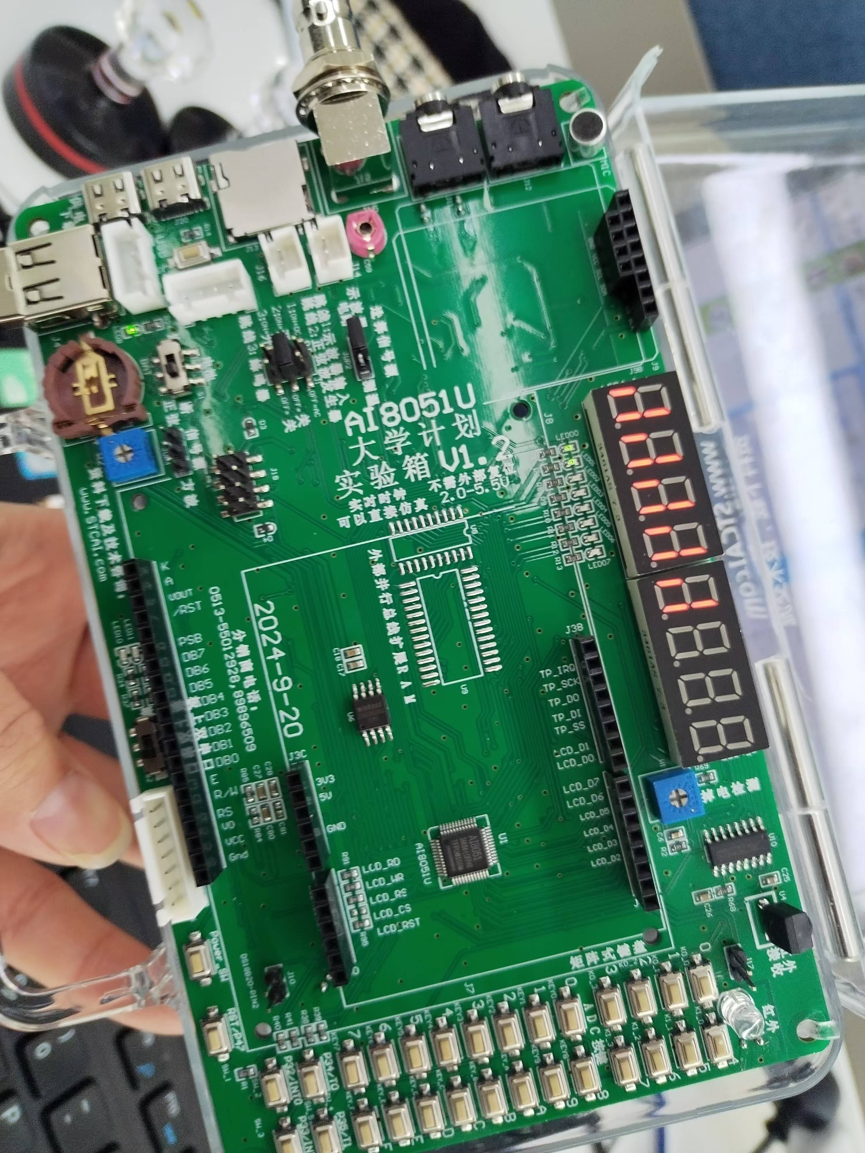

第二集:AI8051U实验箱丰富的硬件外设功能一一介绍,并将相关软件和工具手把手介绍(KEIL软件、添加头文件、下载代码 包和手册、下载ISP软件、下载插件)

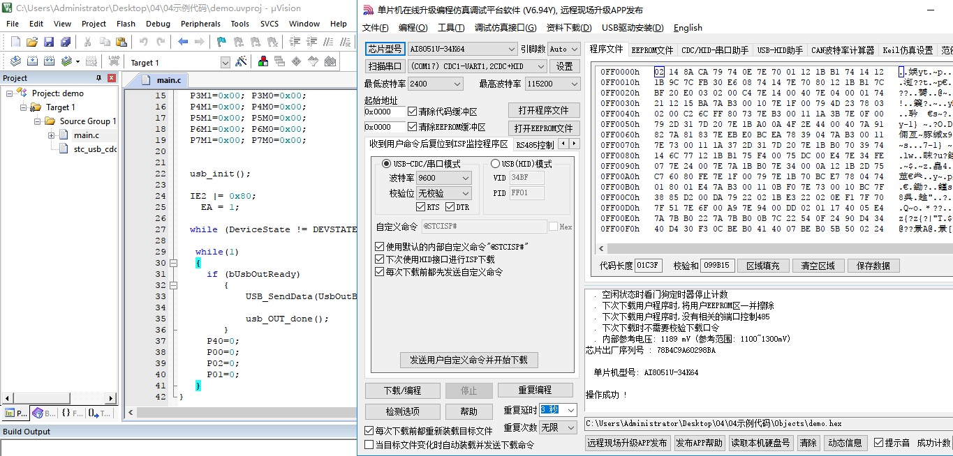

第四集:USB不停电下载 ===错误频出,空格漏加、用错括号,最终也实现了USB不停电下载功能
补充:USB 下载方法 一,P3.2 按键,再结合停电上电 进自带USB直接下载
1、按下板子上的 P3.2/INT0 按键,就是 P3.2 接地
2、给目标芯片重新上电,不管之前是否已通电。
---电子开关是按下停电后, 再松开就是上电
    等待电脑端 ISP 下载软件中自动识别出“(HID1) USB Writer”后,
   就与 P3.2 状态无关了,这时可以松开 P3.2 按键
   (P3.2 在用户程序区可做其它任意用途)
---传统的机械自锁紧开关是按上来停电,按下去是上电
3,点击电脑端下载软件中的【下载/编程】按钮
     (注意:USB 下载与串口下载的操作顺序不同)
下载进行中,几秒钟后,提示下载成功!
USB 下载方法 二,复位管脚低电平复位, 进自带USB直接下载
USB 连接好并已上电的情况下,外部按键复位也可进入 USB 下载模式,
注意:P4.7-nRST 出厂时默认是 P4.7-I/0 功能,
要改为复位功能,需 ISP 烧录时取消 设置复位脚用作 I/0口,停电一次再上电才生效,
程序区中用户程序也可改为复位脚或 I/0,这个立即生效。
1,按下 P4.7-nRST 外接的低电平复位按键复位 MCU,松开复位键,
MCU从系统程序区启动,判断是否要下载用户程序,
等待电脑端 ISP 下载软件中自动识别出“(HID1)USB writer”后
2,点击电脑端下载软件中的【下载/编程】按钮下载进行中,
几秒钟后,提示下载成功!
USB 下载方法 三,从用户程序区软复位到系统区下载】
USB 连接好并已上电的情况下,
从用户程序区软复位到系统区也可进入 USB 下载模式
1,在用户程序区运行软复位到系统区的程序,
   就是IAP CONTR 寄存器送 60H。
   下载进行中,几秒钟后,提示下载成功!

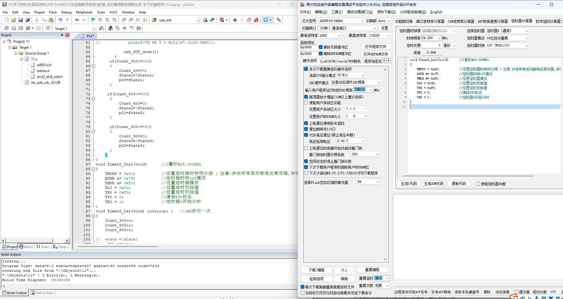

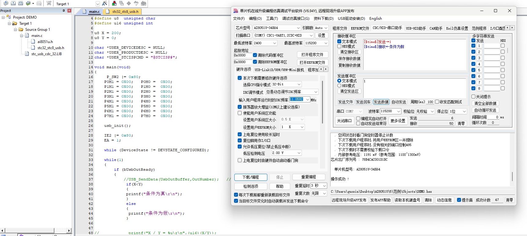

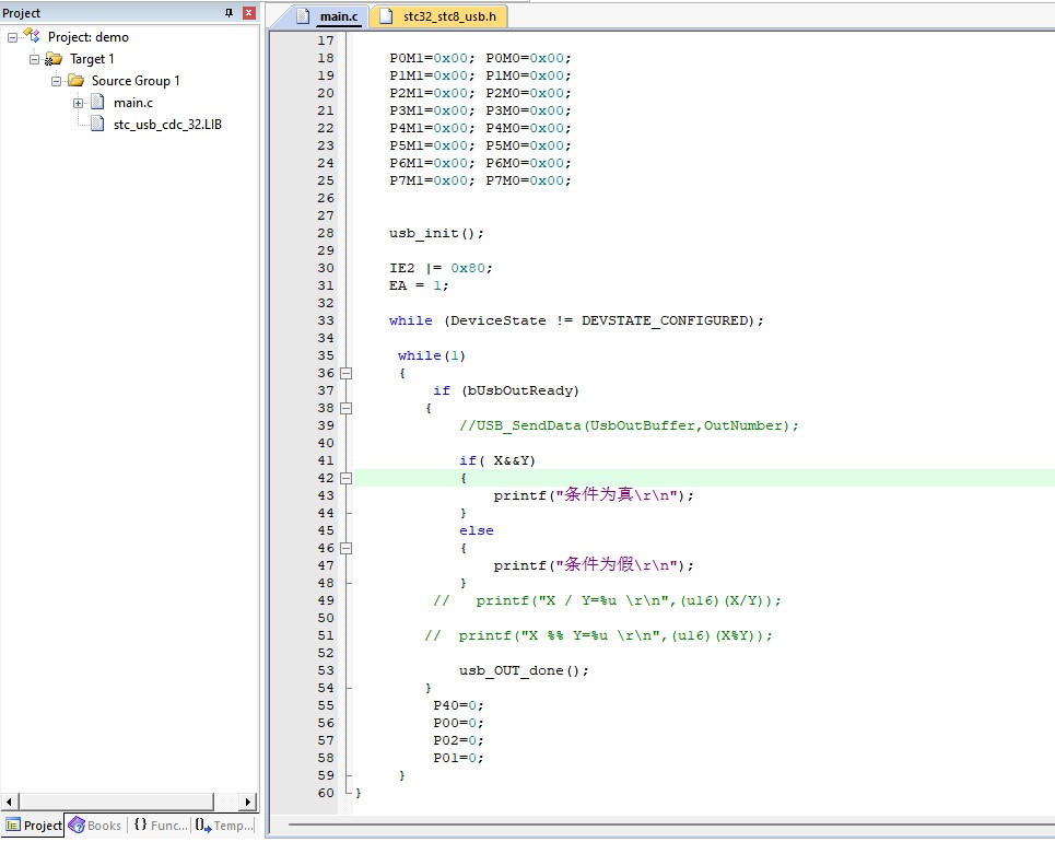

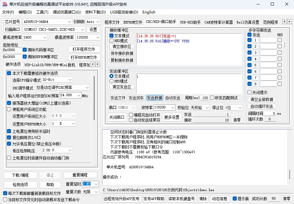

第五集C语言基础,冲哥讲的很务实!哈哈,手敲代码,测试通过

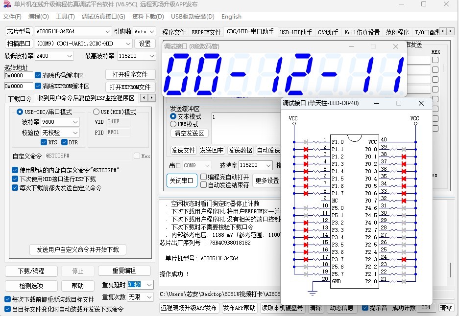

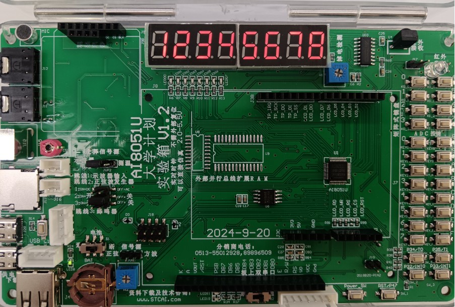

第九集 :数码管
任务一:数码管静态的显示一个数字
任务二:数码管显示数字 1-8 8个数字
任务三:数码管显示00-00-00分别代表时分秒,每过一秒钟秒+1
任务四:虚拟显示——LED和数码管

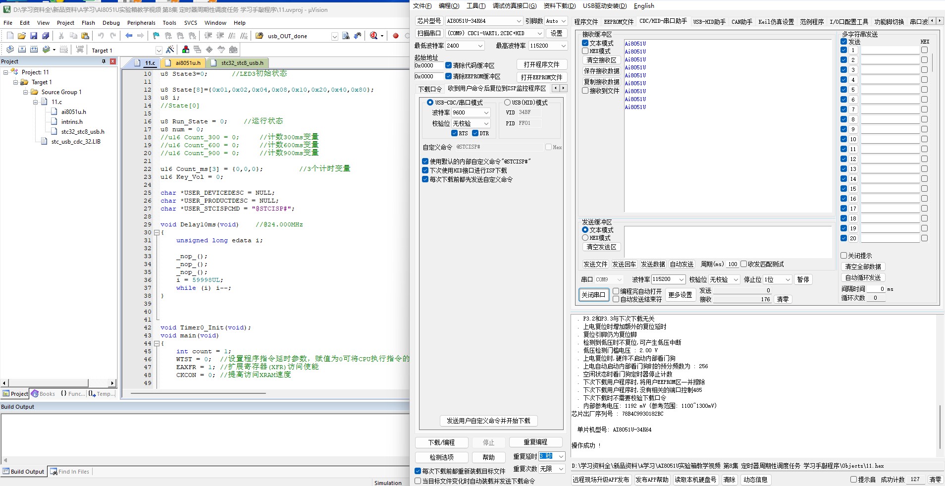

第十三集  外部中断
#include "config.h"
#include "task.h"
#include "io.h"
char *USER_DEVICEDESC = NULL;
void Delay3000ms(void)        //@24.000MHz
        unsigned long edata i;
        _nop_();
        _nop_();
        i = 17999998UL;
        while (i) i--;
void main(void)             //主函数
        Sys_init();
        usb_init();
        IE2 |= 0x80;
    Timer0_Init();
    Init_595();
        INT1_Init();
    EA = 1;
        P40=0;
        while (DeviceState != DEVSTATE_CONFIGURED);
//        WDT_CONTR = 0X24;
         while(1)
                 if (bUsbOutReady)
            //USB_SendData(UsbOutBuffer,OutNumber);
            usb_OUT_done();
//            Task_Pro_Handler_Callback();
//                WDT_CONTR = 0X34;
                P00 = !P00;
                Delay3000ms();
                Task_Marks_Handler_Callback();
