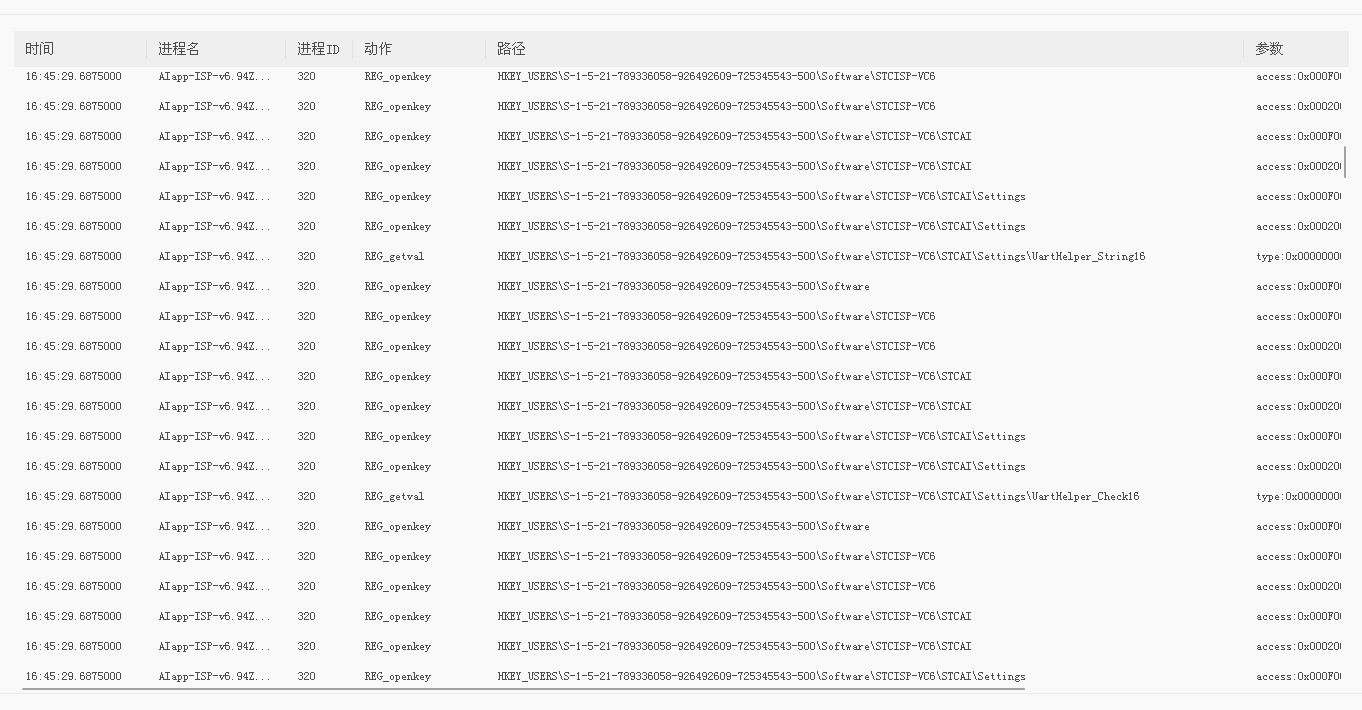

注意到在程序的初始化读条阶段,程序主要都是在做注册表的读写(程序启动时总共做了2万3千条系统API操作,其中注册表操作占到2万1千条!!!)
看起来是在加载注册表里存储的配置STC-ISP配置信息。
一眼就可以发现有个很严重的问题!!!
程序每次读取一个字段。都是从HKEY_USERS\S-1-5-21-789336058-926492609-725345543-500\Software根部开始遍历的!
这意味着同目录下的大量注册表配置的访问将会是非常低下
正确的目录树遍历算法应该是这样子的(逐层深入,没有多余的反复操作):
目前的错误代码算法,让AIappISP软件的注册表读写效率,几乎打了7倍的折扣!!!(本来一条操作可以完成的,现在要从根目录开始,逐层目录开始访问)
按照之前的估计如果这其中注册表操作占到2万1千条,优化7倍速度后,,程序的启动速度将会快7倍!!!

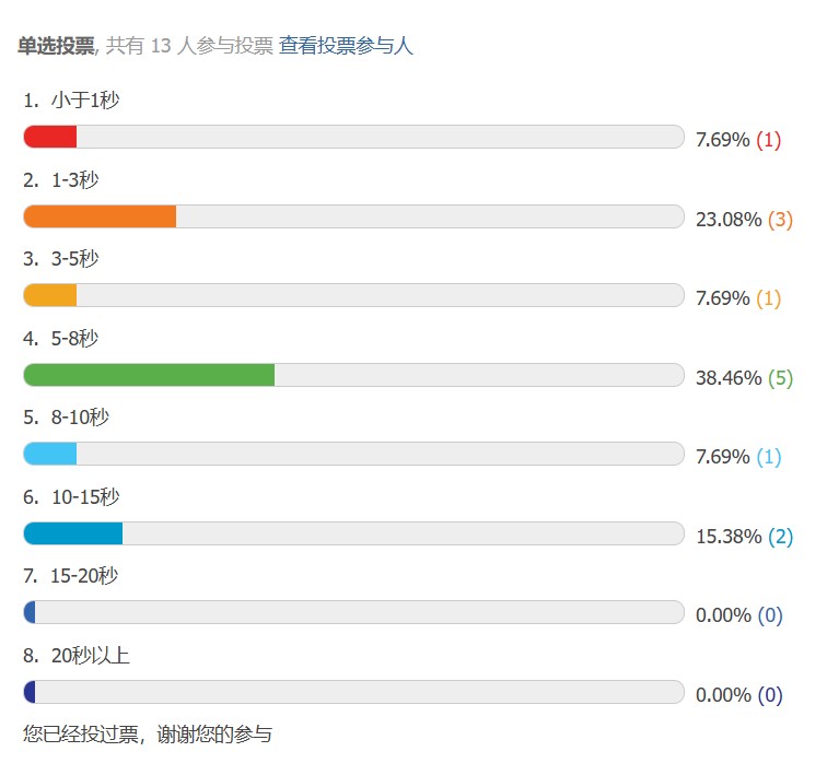

小调查:你们的电脑启动最新版STC-ISP需要多久 - 问题反馈:ISP软件/头文件/单片机数据手册规格书等 国芯技术交流网站 - AI32位8051交流社区
原本8秒启动的用户,如果加速7倍,或许主程序只需要1秒多就可以完成启动了。

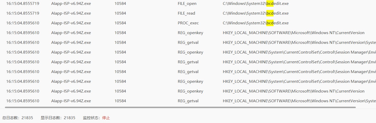

另外还偶然观察到,在我的电脑上,每次启动AIapp-ISP-v6.94Z.exe,程序都会启动bcdedit.exe系统工具进程
AIapp-ISP-v6.94Z.exe文件里可以看到这个字符串,说明它具备调用【系统的BCDEDIT工具自动设置TestSigning和NoIntegrityChecks两项参数】的功能
但并不是在启动的时候做!!!
这里具体做了什么我看不明白,但是我觉得这是一个非常不安全的征兆!
希望AI公司加强代码质量审查!提高代码质量!

之前的软件版本有自动帮组用户关闭系统数字签名的功能,所以需要借助BCDEDIT工具
现在的版本这个功能已不支持,后续版本会移除BCDEDIT工具的相关代码
注册表相关的操作代码后续也会进一步优化
