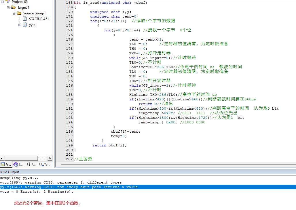

发表于 2024-12-1 16:42:43 | 显示全部楼层
#define u8 uint8_t;
这一句后面写分号就错了
typedef unsigned char uint8_t; #define u8 uint8_t 这样就可以了  发表于 2024-12-2 08:55

发表于 2024-12-1 16:47:32 | 显示全部楼层
bit ir_read(unsigned char *pbuf) 函数 的 return是什么没写,u8 JS_INPUT_code(void)函数也是一样无return值,还有其它问题。

发表于 2024-12-1 18:13:38 | 显示全部楼层
还有2个警告,需要结合你的程序来解决
感谢你的指正  发表于 2024-12-2 08:27
返回到发送完字节后面,校验码的前面  发表于 2024-12-2 08:15

发表于 2024-12-2 14:20:14 | 显示全部楼层
C51函数的返回值不能是 bit 类型

发表于 2024-12-2 14:59:49 | 显示全部楼层
机灵*** 发表于 2024-12-2 14:20
C51函数的返回值不能是 bit 类型
可以,通过CY返回

编译后还是有7个警告。请大家帮忙指正一下。返回用CY也不行试了一下。要求引导码+地址码+数据码(返回到这个位置)+校验码
