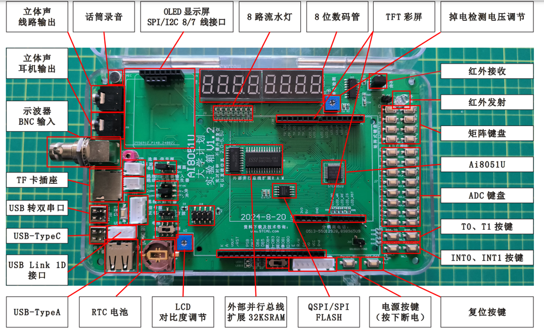

第二集 内容详解了硬件和软件二个方面的内容,硬件方面介绍了实验箱的PCBA的相应的功能,软件讲解了这款MCU适用的 软件配置。
    软件方面:
    1.  编程软件为C251,可以与ARM ,C51兼容(已测试),安装完后需添加注册号,否则会有程序大小限制。
    2.  下载软件为ISP的最新版本,注6.94以下的版本不支持此款MCU, 安装后需将头文件添加到安装目录。
    3.  默认中断号最大为31,需再安装相应软件解锁此限制。
    4.  实验箱代码,不用多说,快速入门必备
    5. 以上所有软件直接在视频下方的评论区里有,就没必要再单独下载了(当时没注意,多费了翻功夫)
    硬件方面:
    实验箱的硬件方面还是比较齐全的,作为开发板来说足够了解此款MCU的性能了
   1. IIS 相关的MIC 和 耳机、喇叭接口,MIC 经过运放组成的低通滤波及隔离电路输入,耳机和喇叭是通过音频芯片进行输出,
       增益不足时应可以通过运放进行放大输出。
   2. BNC接口 ,示波器功能用,看原理图可能过跳线帽进行AC / DC 转换,还有个可调电容进行微调,通过74HC4051进行增益
      倍数的选择,输出的端子可与NTC10K 通过跳线选择,那这NTC10就是板载的热敏电阻了,这个功能用来做示波器项目
   3. TF卡,FATFS 系统需要,可存储音乐,图片,文本等
   4. USB转双串口,应该是一箭双雕的功能,参考这个电路可自行设计
   5. LINK 1D ,STC 串口下载工具,省了按按钮,断电下载这些操作,STC工程师必备
   6. RTC 电池 ,时针功能必备
   7. SPI/QSPI  显示屏接口,一般小尺寸屏幕用,TFT 接口亦即8080屏
   8. I2C  看原理图 有AT24,这个存储数据非常好用
   9. 4数码管 *2,74HC595驱动,经济方案专用
   10. 8路流水灯,指示功能
   11. 红外接收,发送,常用功能
   12. 矩阵键盘,ADC键盘,其中ADC键盘只用一个IO口,极大的节约了IO的数量
   13. 其余中断按键就是常规功能
   14. USB下载功能时,可接到TYPEA口,直接下载,但需要按下相应按钮再上电
总体来说,这款实验箱功能齐全,作为了解芯片性能的开发板是相当够用了。特别是能免费包邮送,更是对工程师们的福利。

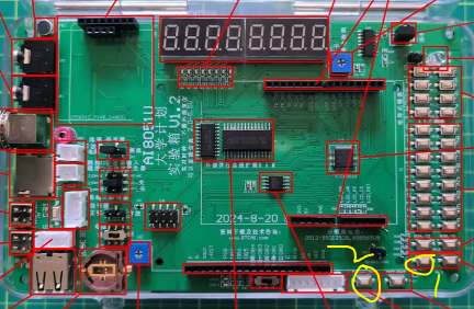

实验箱已收到,外观与作工非常NICE,唯一有点美中不足的就是部分接口的丝印不够完善,有的焊接后会被接口覆盖,有的没有标记,看了下,布局虽然有点紧张,但可以将丝印放在反面,这样大家在做综合实验的时候更容易操作,算是一点小缺陷吧。
下面开始第一个实操,第一步进行的是下载程序,HEX文件选用的是《04.USB不停电下载》的导出文件,虽然看视频的时候看起来非常简单,演示时好像只是按了一个按键就成功下载了,但实际操作的时候试了多次,ISP下载软件一直提示无法识别,每次按下Power_SW时,都能重启,但软件的串口这边一直没有识别到芯片,再仔细看了下原理图才发现,其实要先按下P32这个按键,然后再按Power_SW重新上电,才能正常识别。yun
正常识别后,再按照视频演示的操作执行下载就OK了,后面将这段代码放到其它的文件中,就可以不用按下,也能正常下载了。
