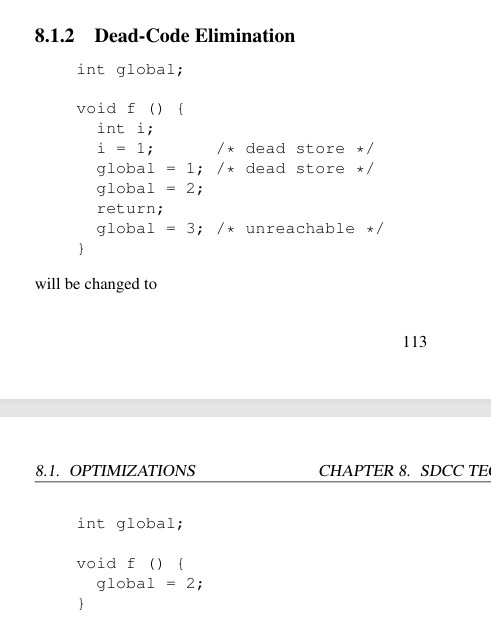

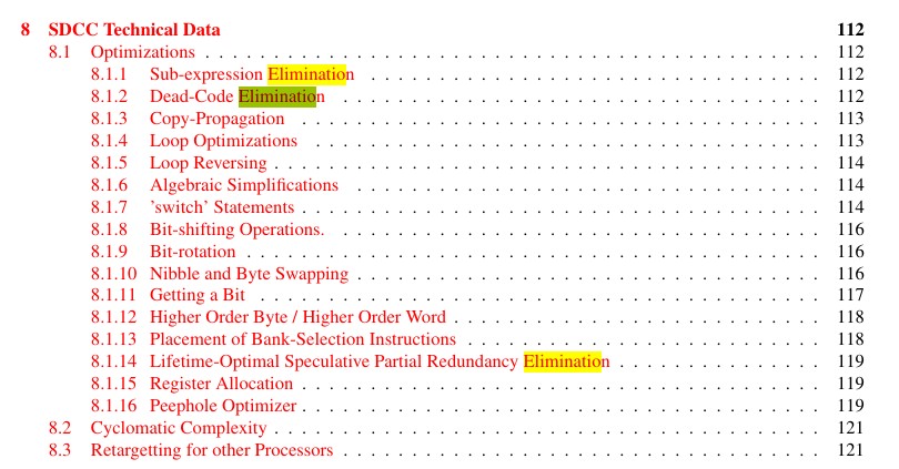

发表于 2024-12-1 15:25:06 | 显示全部楼层
so*** 发表于 2024-12-1 14:34
看了sdccman好像没有相关命令
有可能已经有这个了
我看dead code elimination有点像
附SDCC文档
sdccman.pdf (1.06 MB, 下载次数: 181)
进一步查了一下,应该就是这个的
不过我没有SDCC使用经验,建议楼主先确定一下,它是不是会默认过滤掉未使用的函数呢?还是只过滤函数内未使用的代码段?
