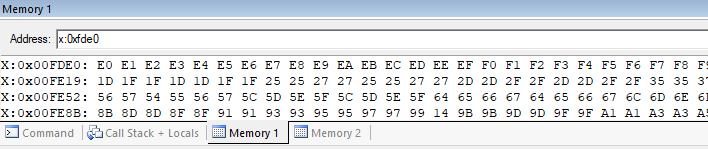

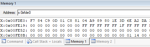

测试程序在线硬件仿真可以读取到数据,而写好的代码硬件仿真同样的CHIPID地址,数据完全不对了,是被什么东西覆盖了吗?
上图0xfde0有正确的ID。
同样的硬件,同样的地址,数据完全不对了,所以通过ID号加密一直搞不定了,卡在这里。
请问有遇到同样问题的朋友,怎么解决的?

发表于 2024-12-1 10:17:50 来自手机 | 显示全部楼层
chipID空间不会被覆盖的。这是只读的

发表于 2024-12-1 10:28:48 | 显示全部楼层
只读SFR,用户程序无法修改

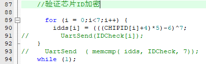

发表于 2024-12-1 10:34:31 | 显示全部楼层
同样的函数,硬件仿真和实际测试,结果都一样,感觉实际还是没有读取到正确的ID号,麻烦大佬看下代码有什么问题吗?
发表于 2024-12-1 11:28:44 | 显示全部楼层
已经搞定,忽略了例程中的一个小开关,谢谢各位关注和解答。
