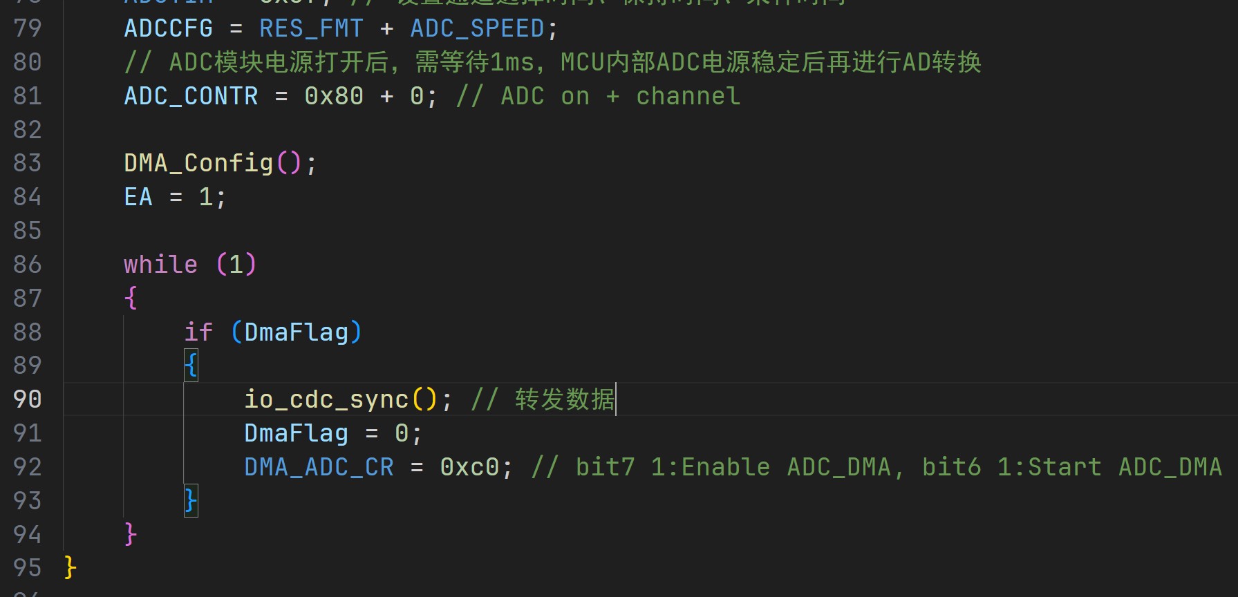

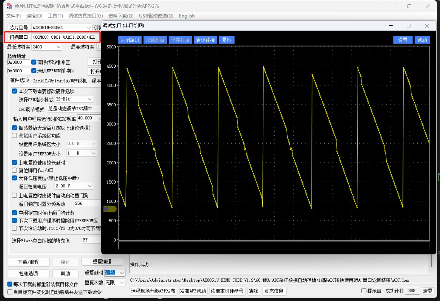

使用USB-CDC可以无视传统串口波特率的概念,进行高速传输。
所以我尝试了一下,通过ADC-DMA转换多次数据,然后将缓冲区直接交给USB部分进行发送。
ADC-DMA设置连续转换32次,转换完成后将数组地址直接交给USB进行转发。

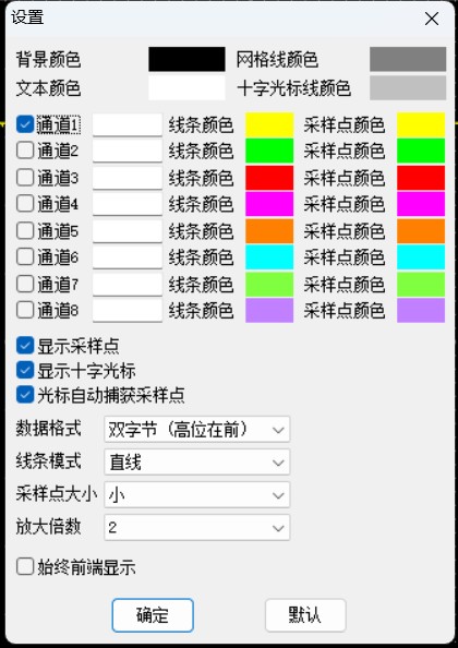

上位机使用STC-ISP的串口绘图工具,可以方便的调大调小波形。
整个没有任何的硬件,就是ADC直接读,USB直接发。
下面是效果图和效果视频:
图中的不连续是由于USB转发消耗了一定时间,可以通过使用双缓冲优化解决。
不过也可以看得出来速度相当快了。
