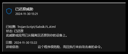

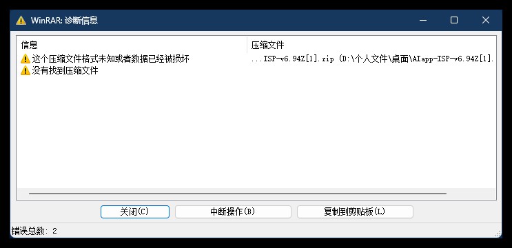

WIN11 企业版 未装任何杀软,只有系统自带安全中心,
从V6.94Y界面中下载的最新版V6.94Z软件报毒,无法运行,
从自动拦截记录中恢复文件后,压缩包仍然无法打开,以前报毒最多是说不安全,这次直接要求重启删除。。
理论上可以添加白名单运行,但以后每升一次添加一次也不是什么好的办法,
是不是代码里面调用了什么敏感操作,或许是软件需要微软方面备案,最好官方渠道解决一下。
