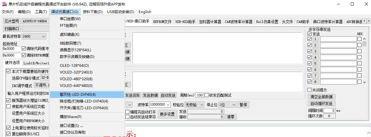

虚拟硬件体验:【AiCube-ISP-V6.96E 版 | 调试仿真接口 | 擎天柱-LED-DIP40】
148
4098
10914
发表于 2024-11-30 14:54:12 | 显示全部楼层 |阅读模式

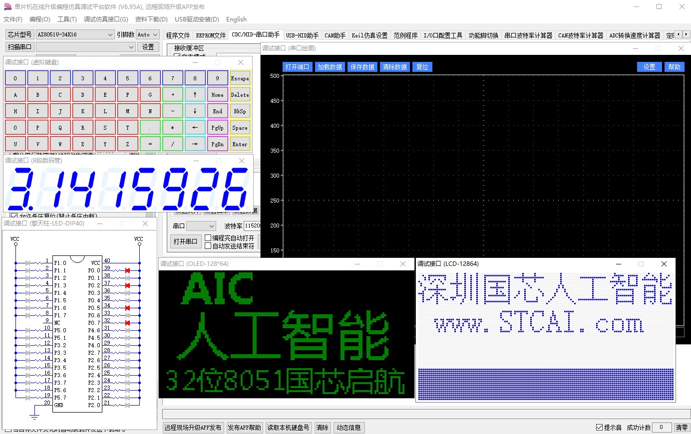

虚拟硬件体验:
使用串口DMA方式, 同步I/O状态方便观察
首先使用自发自收的例程体验了一下数据流显示
然后基于命令串,做了一个DMA-UART方案的自动IO状态同步程序:
先看一下效果:

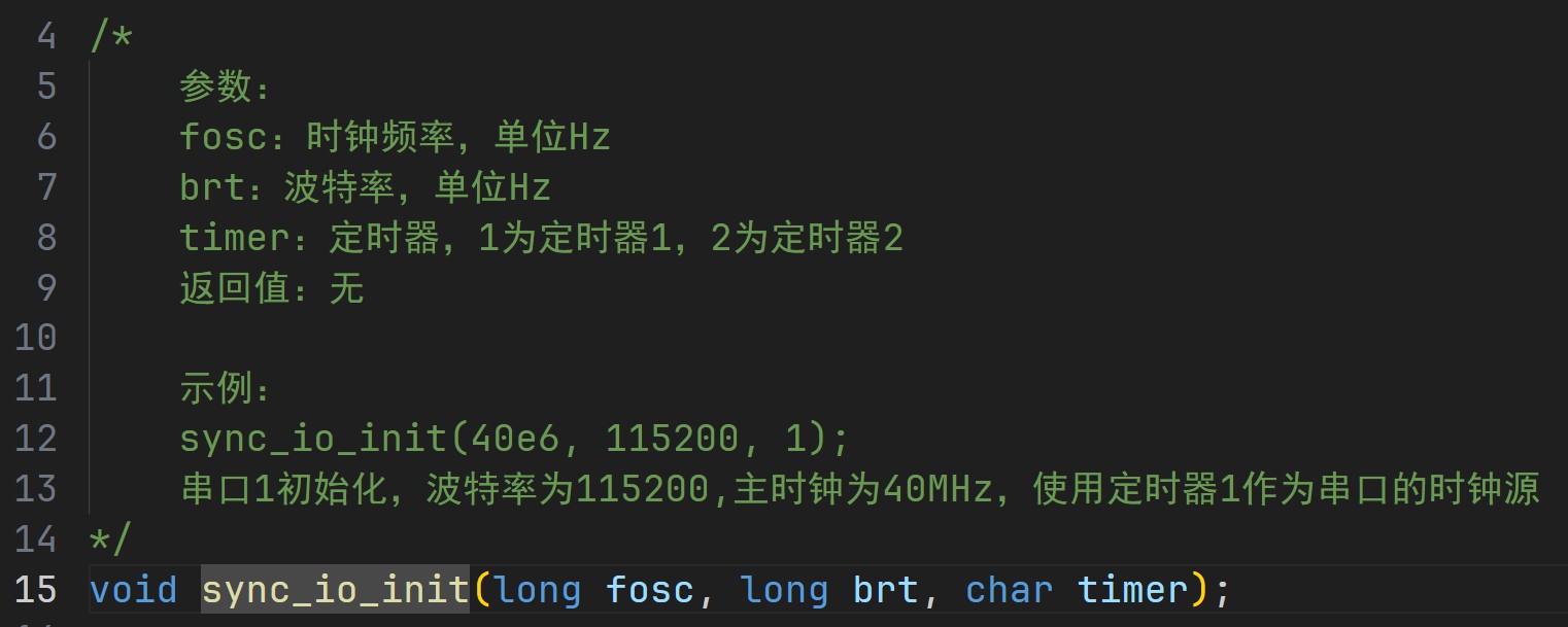

那么要怎么添加这个IO同步显示的功能呢?
程序采用分体式文件,只需要将io_sync.c和io_sync.h添加到工程中。
然后在主程序中引用io_sync.h,并添加一行
进行初始化即可,之后就完全不用管了,DMA会自动重复触发
函数的具体介绍在.h文件中
以下是测试程序和独立的.c/.h文件

以下是具体的实现方式:
首先,基于DMA的发送完成中断,可以再次启动下一次发送,从而达到自循环的目的
其次,通过控制DMA_UR1_ITV寄存器,即可实现发送每个数据间的自动延时。

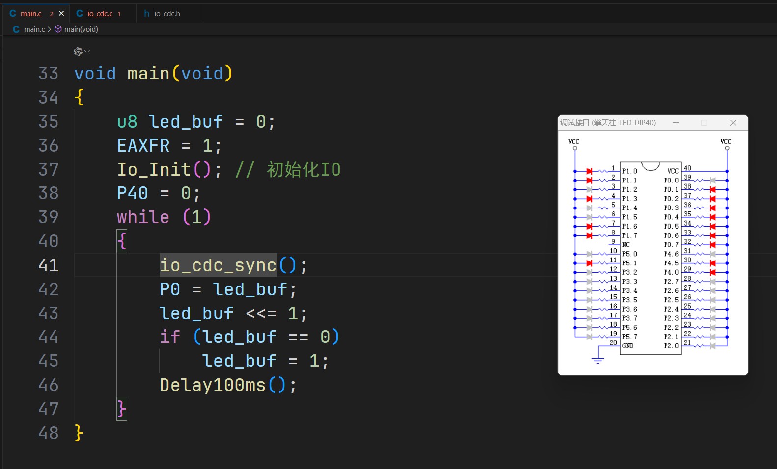

USB-CDC版本 的 I/O监控:
USB直连,无需 下载器-转串口/USB转串口,无需设置波特率(省心快捷)
程序已经封装为一个.c文件,只需要在程序中引用#include "io_cdc.h"即可使用
使用方式是直接调用io_cdc_sync();即可使用

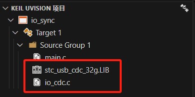

需要给程序添加的文件有:
以下是示例程序和独立的文件包:
IO端口同步到STC-ISP测试程序(CDC版本).zip (144.46 KB, 下载次数: 305)
io_cdc文件.zip (21.78 KB, 下载次数: 304)

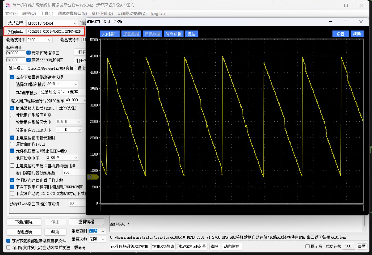

目前实现了ADC-DMA到USB 速度相当快,并且全程都是DMA转发,相当快 高速CDC数据传输 ADC-DMA到USB-CDC做简易示波器 - FOC,有ICache的 32F12K54 测试版块 国芯技术交流网站 - AI32位8051交流社区 [attachimg]66841[  详情 回复 发表于 2024-11-30 18:03
串口方式速率不高吧,而且这个只能看看状态。 USB方式倒是可以通过DMA载入缓冲区数据实现变量监控 你说的这个很有意思,等我研究一下  详情 回复 发表于 2024-11-30 15:34

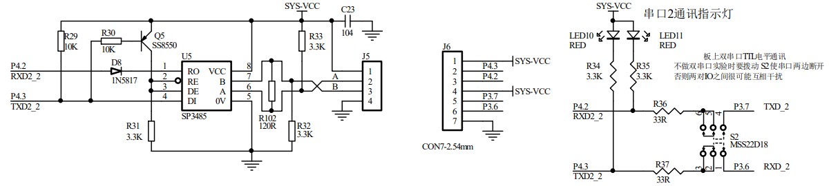

25432
发表于 2024-11-30 16:21:28 | 显示全部楼层
估计用的实验箱上的 USB转双串口,可以10Mbps

 楼主| 发表于 2024-11-30 18:03:16 | 显示全部楼层
VC*** 发表于 2024-11-30 15:23
这个最高速率怎么样呢?
是不是可以用这种方式制作一个逻辑分析仪
目前实现了ADC-DMA到USB
速度相当快,并且全程都是DMA转发
你说的逻辑分析仪用PWM-DMA我觉得很不错,可以通过使用PLL下的PWM来记录高速的逻辑信号。
不过上位机用串口助手可能就不大合适了,数据传输效率有点低(最少8个位才能表示一个1或0),应该需要专用的上位机
或者使用按键触发记录缓存,然后再进行回放的方式也可以

PWM-DMA-USB如何能实现IO口状态读取?我理解里PWM应该是一个输出模块,这是怎么做到的?
事实上,STC的PWM也能做为信号捕获 具体流程是:选定上升沿/下降沿,PWM部分捕获到这个信号的时候会将此刻的PWM计时器值记下,并给出一个中断。 因为PWM部分可以通过PLL使用120Mhz这样的高速信号,所以PWM捕获相比IO  详情 回复 发表于 2024-11-30 18:10
联系我请点击左下角的【回复】按钮,否则我收不到消息提醒
148
4098
10914
 楼主| 发表于 2024-11-30 18:10:39 | 显示全部楼层
VC*** 发表于 2024-11-30 18:07
我对Ai8051U了解得不多
PWM-DMA-USB如何能实现IO口状态读取?我理解里PWM应该是一个输出模块,这是怎么 ...
事实上,STC的PWM也能做为信号捕获
因为PWM部分可以通过PLL使用120Mhz这样的高速信号,所以PWM捕获相比IO直接捕获要更快,并且通过设定PWM-DMA,还可以将每次捕获的值进行存储,这样就得到了一串跳变之间的时间,通过对这段时间的重绘就能得到一个完整的波形了
