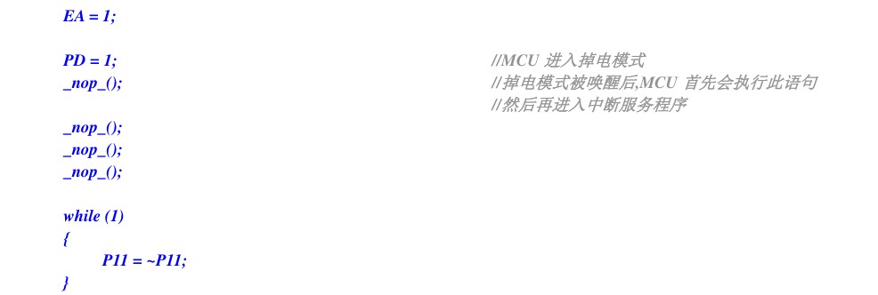

RTC 唤醒后,是执行中断程序,主程序,还是主程序中 while(); ?

楼主提出了反问,说明应该还是存在一些误区的。
范例说:
对于这段代码:
  1. PCON=0x02;
  2. _nop_();
PCON=0x02使MCU进入省电模式(注意没有名为掉电模式的工作模式)
一旦发生唤醒,程序将从原地继续执行!!!也就是:
如果继续执行_nop_();语句(我也被文档弄迷糊了,什么时候继续执行后续程序,什么时候执行完第一条语句直接进中断呢??)
摘录:
使用 INT0/INT1/INT2/INT3/INT4 管脚中断唤醒省电模式
使用 T0/T1/T2/T3/T4 管脚中断唤醒省电模式
使用 RxD/RxD2/RxD3/RxD4 管脚中断唤醒省电模式
使用 I2C 的 SDA 脚唤醒 MCU 省电模式

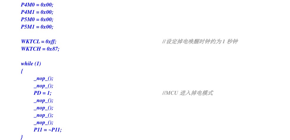

使用掉电唤醒定时器唤醒省电模式(居然还可以这样闪烁LED!!!)
LVD 中断唤醒省电模式,建议配合使用掉电唤醒定时器
比较器中断唤醒省电模式,建议配合使用掉电唤醒定时器
为什么有的唤醒源会进中断,有的唤醒源不会呢?
而有的是执行完PD=1之后的nop才进入中断,有的立即进入中断

发表于 2024-11-30 14:52:56 | 显示全部楼层
-----唤醒源和中断是两个不同的功能,或者说是两个独立的功能。
如果中断功能未设置,那么就只是唤醒功能了,唤醒后执行PD=1的下一句。
如果中断功能设置了,不会进入中断猜测是即使进入中断,可能刚睡醒还迷糊没办法处理这个“中断”,或者说这个信号就是唤醒用的,是不完整的一个“中断请求”。

发表于 2024-11-30 15:00:15 | 显示全部楼层
关于楼主的问题,就会有三种可能的答案:
  • 程序唤醒后直接执行PD=1之后的代码,不进RTC中断
  • 程序唤醒后直接执行PD=1之后的第一条指令,随后进RTC中断
  • 程序唤醒后直接进入进RTC中断。退出后继续执行PD=1之后的第一条指令

发表于 2024-11-30 15:18:25 | 显示全部楼层
VC*** 发表于 2024-11-30 15:00
关于楼主的问题,就会有三种可能的答案:
按RTC唤醒例程,RTC唤醒MCU应该不会进入RTC中断。
从手册看,RTC唤醒只需设置的计数器,和RTC中断设置完全是两个功能。相通之处在于都用了32k的时钟而已。
