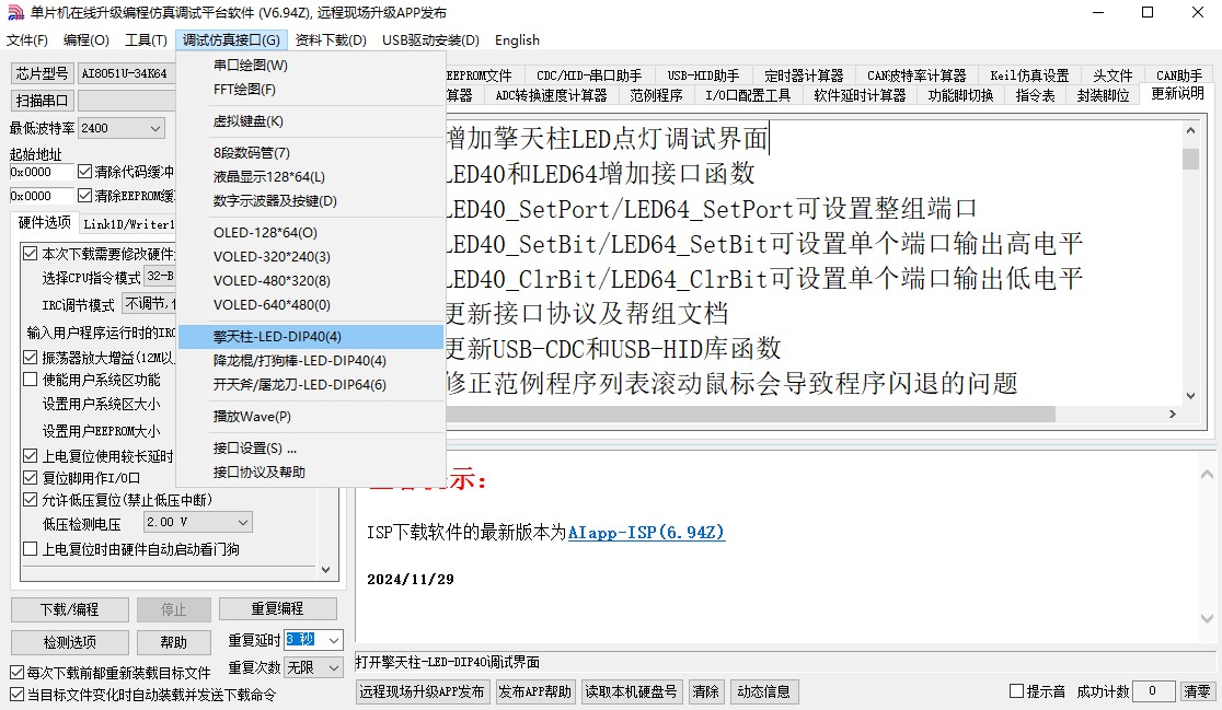

AIapp-ISP-V6.95D 发布
Ver6.95D
  1. 升级USB-Link1D/USB-Writer1A工具的固件
     优化下载工具上电立即自动脱机功能,当关闭自动检测有无芯片
     功能时,工具上电不自动脱机;若需要上电立即自动脱机,则需要
     打开自动检测有无芯片功能(即不要勾选关闭自动检测功能)
  2. 增加MLM8H4K64TL系列测试型号

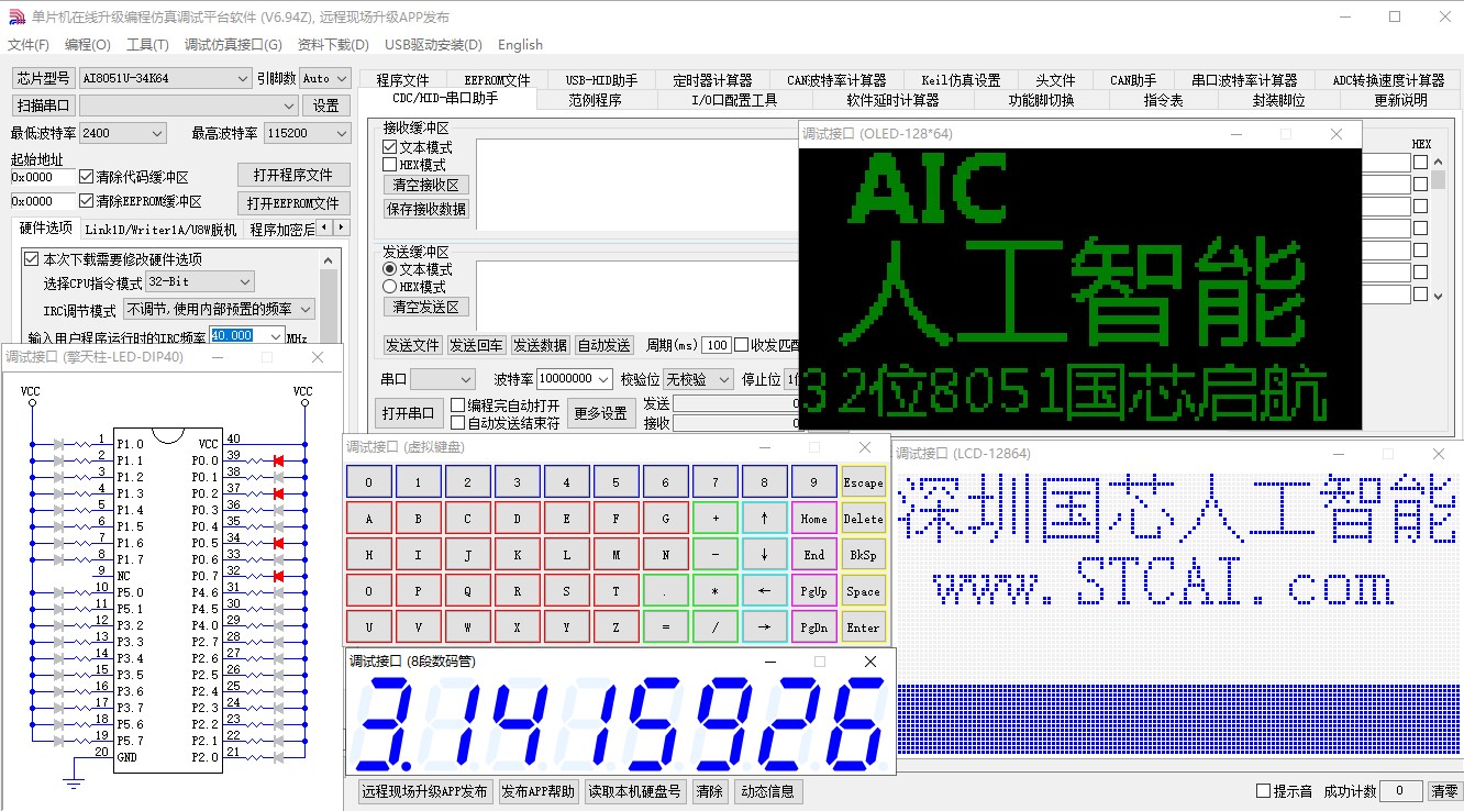

3.虚拟擎天柱LED
正常

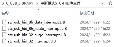

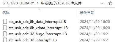

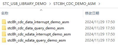

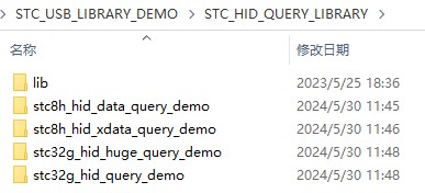

6.USB-CDC 和 USB-HID 库函数
4个选项指向同一个链接,下载的文件相同,内容包含4种库文件
选项与文件不一一对应

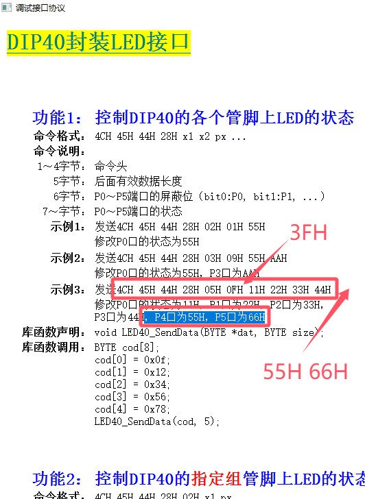

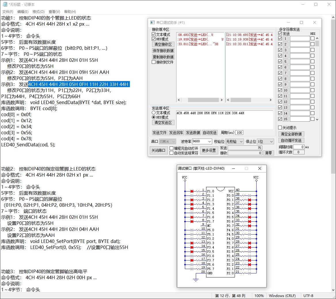

示例与说明不符
示例无P4、P5,说明有
多谢反馈,问题后续版本更正  详情 回复 发表于 2024-11-29 22:03

多谢反馈{:5_300:},问题后续版本更正

发表于 2024-11-29 22:18:23 来自手机 | 显示全部楼层
USB库文件合并在一起,ISP软件里的菜单还没更新,不过下载的内容是最新的。
