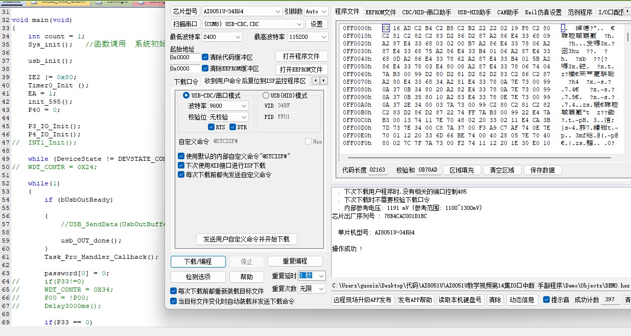

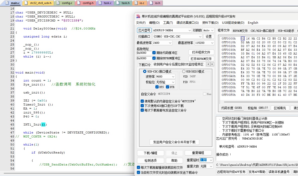

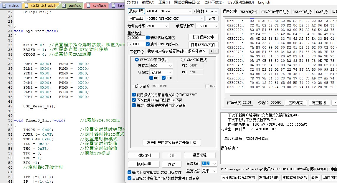

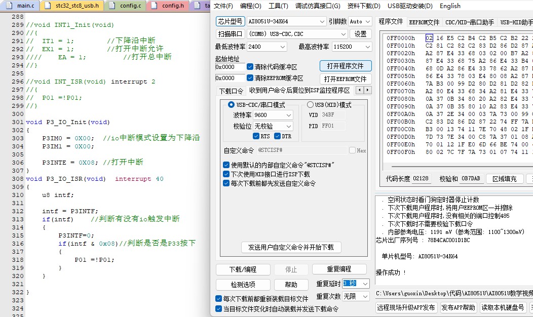

发表于 2025-1-24 11:31:16 | 显示全部楼层
第14集已学习,已手敲代码,测试通过
任务1:IO中断程序,实现LED灯的亮灭
代码
void P3_IO_Init(void)
        P3IM0 = 0X00;  //io中断模式设置为下降沿
        P3IM1 = 0X00;
        P3INTE = 0X08; //打开中断
void P3_IO_ISR(void)  interrupt 40
        u8 intf;
        intf = P3INTF;
        if(intf)    //判断有没有io触发中断
                P3INTF=0;
                if(intf & 0x08)//判断是否是P33按下
                        P01 =!P01;

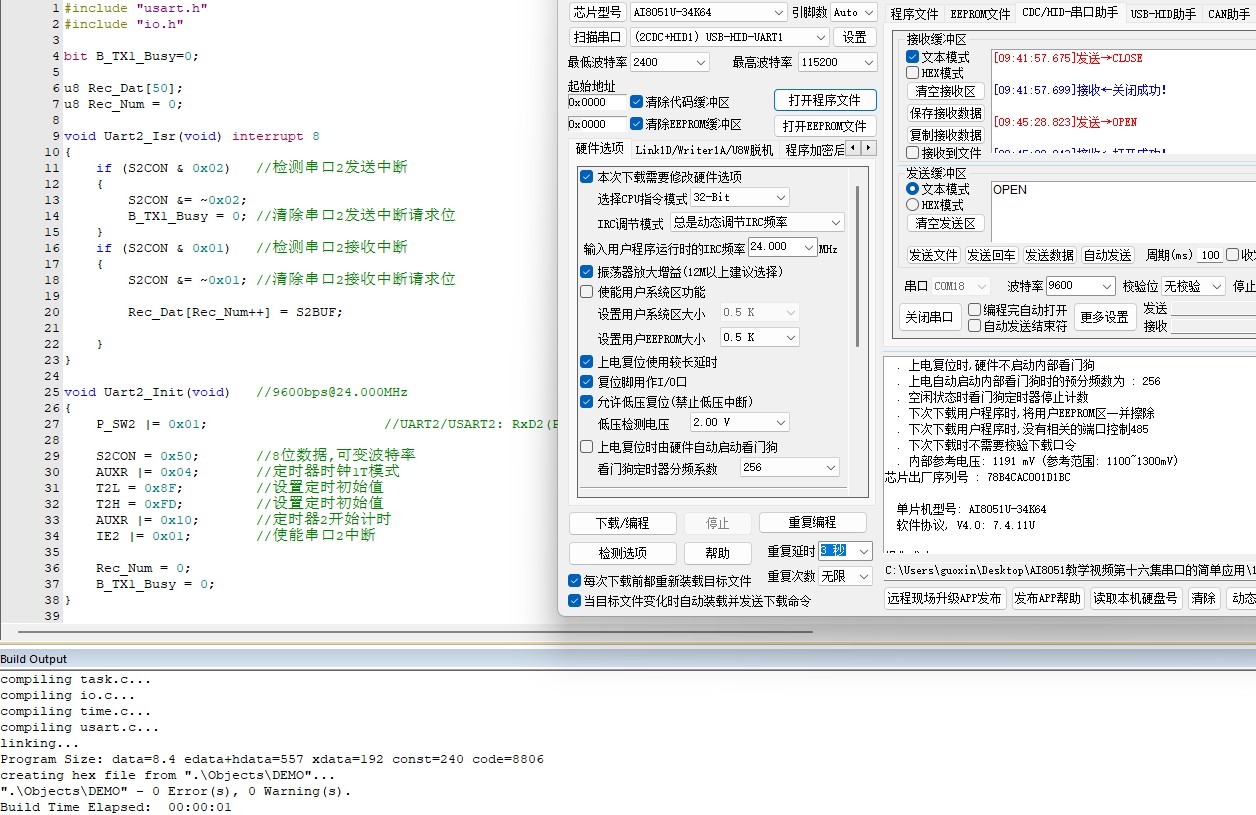

发表于 2025-2-6 15:23:56 | 显示全部楼层
第十六集 串口的简单应用,测试通过
usart.h 代码
#include "usart.h"
#include "io.h"
bit B_TX2_Busy=0;
u8 Rec_Dat[50];
u8 Rec_Num = 0;
void Uart2_Isr(void) interrupt 8
        if (S2CON & 0x02)        //检测串口2发送中断
                S2CON &= ~0x02;
                B_TX2_Busy = 0;        //清除串口2发送中断请求位
        if (S2CON & 0x01)        //检测串口2接收中断
                S2CON &= ~0x01;        //清除串口2接收中断请求位
                Rec_Dat[Rec_Num++] = S2BUF;
void Uart2_Init(void)        //9600bps@24.000MHz
        P_SW2 |= 0x01;                                                //UART2/USART2: RxD2(P4.6), TxD2(P4.7)
        S2CON = 0x50;                //8位数据,可变波特率
        AUXR |= 0x04;                //定时器时钟1T模式
        T2L = 0x8F;                        //设置定时初始值
        T2H = 0xFD;                        //设置定时初始值
        AUXR |= 0x10;                //定时器2开始计时
        IE2 |= 0x01;                //使能串口2中断
        Rec_Num = 0;
        B_TX2_Busy = 0;
void Uart2_SendStr(u8 *puts)   //串口数据发送函数
        for(; *puts !=0;  puts++)     //遇到停止符0结束
                S2BUF = *puts;
                B_TX2_Busy=1;
                while(B_TX2_Busy);
void Usart2_RunTask(void)
        if(Rec_Num >= 6)
        if((Rec_Dat[Rec_Num-1] =='\n')&&(Rec_Dat[Rec_Num-2] =='\r'))
                if((Rec_Dat[Rec_Num-6] =='O')&&(Rec_Dat[Rec_Num-5] =='P')&&(Rec_Dat[Rec_Num-4] =='E')&&(Rec_Dat[Rec_Num-3] =='N'))
                         password[0]=16;
             password[1]=16;
             password[2]=16;
             password[3]=16;
                         Uart2_SendStr("打开成功!\r\n");
                        else if((Rec_Dat[Rec_Num-7] =='C')&&(Rec_Dat[Rec_Num-6] =='L')&&(Rec_Dat[Rec_Num-5] =='O')&&(Rec_Dat[Rec_Num-4] =='S')&&(Rec_Dat[Rec_Num-3] =='E'))
                         password[0]=17;
             password[1]=17;
             password[2]=17;
             password[3]=17;
                         Uart2_SendStr("关闭成功!\r\n");
                        Rec_Num = 0;
