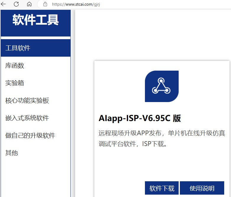

深圳国芯人工智能有限公司-工具软件 (stcai.com)
Ver6.95C
  1. 修正STC15F104E系列头文件的错误
  2. 串行Flash编程器增加W25Q256和W25Q512型号
  3. 修正串口助手的终端模式无法输入ESC、TAB等特殊键的问题
  4. 修正远程现场升级App无法使用USB-UART+HID工具下载的问题
  5. 更正Ai8051U系列的各种封装管脚图
  6. 更新USB-Writer1A工具的固件
     解决新旧版本的USB-Writer1A工具电源控制不兼容导致

发表于 2024-12-10 21:29:47 | 显示全部楼层
似乎今天的更新解决了这个问题
看日志是更新了  发表于 2024-12-14 15:49
