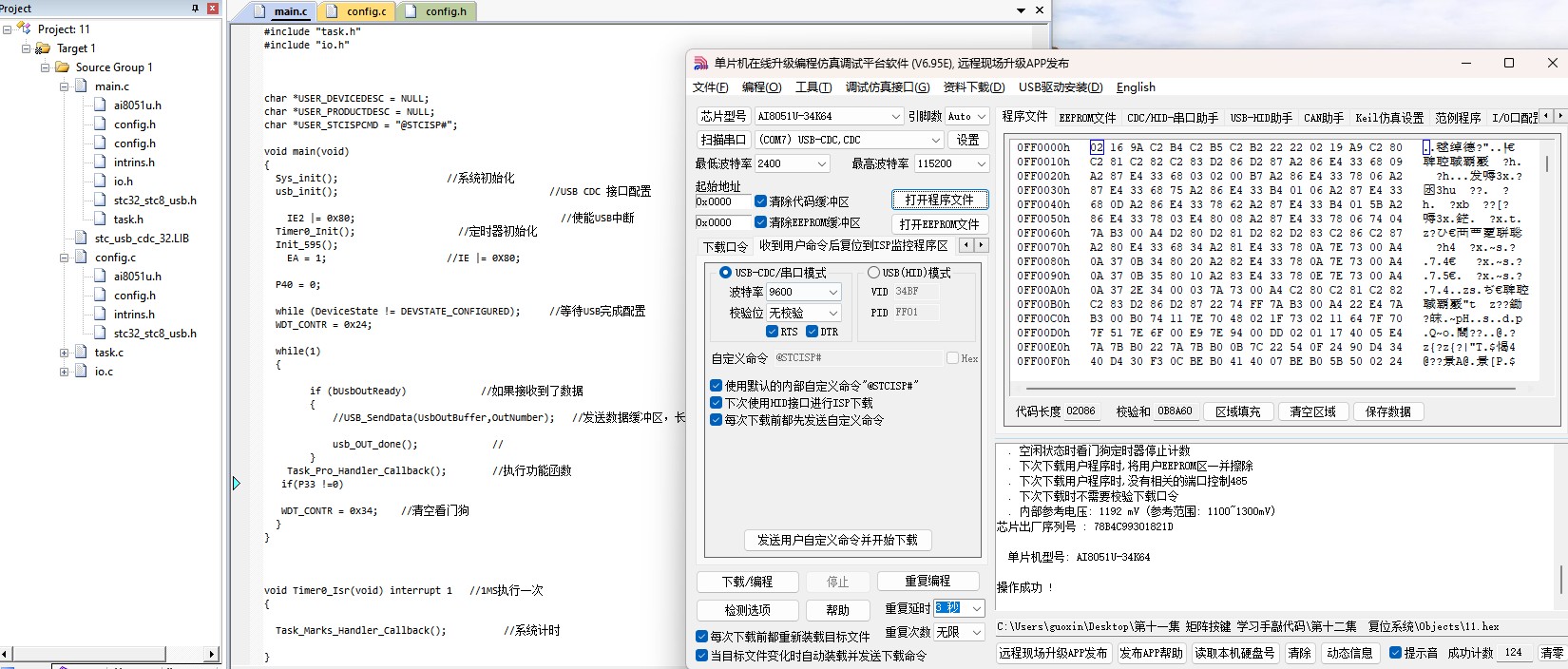

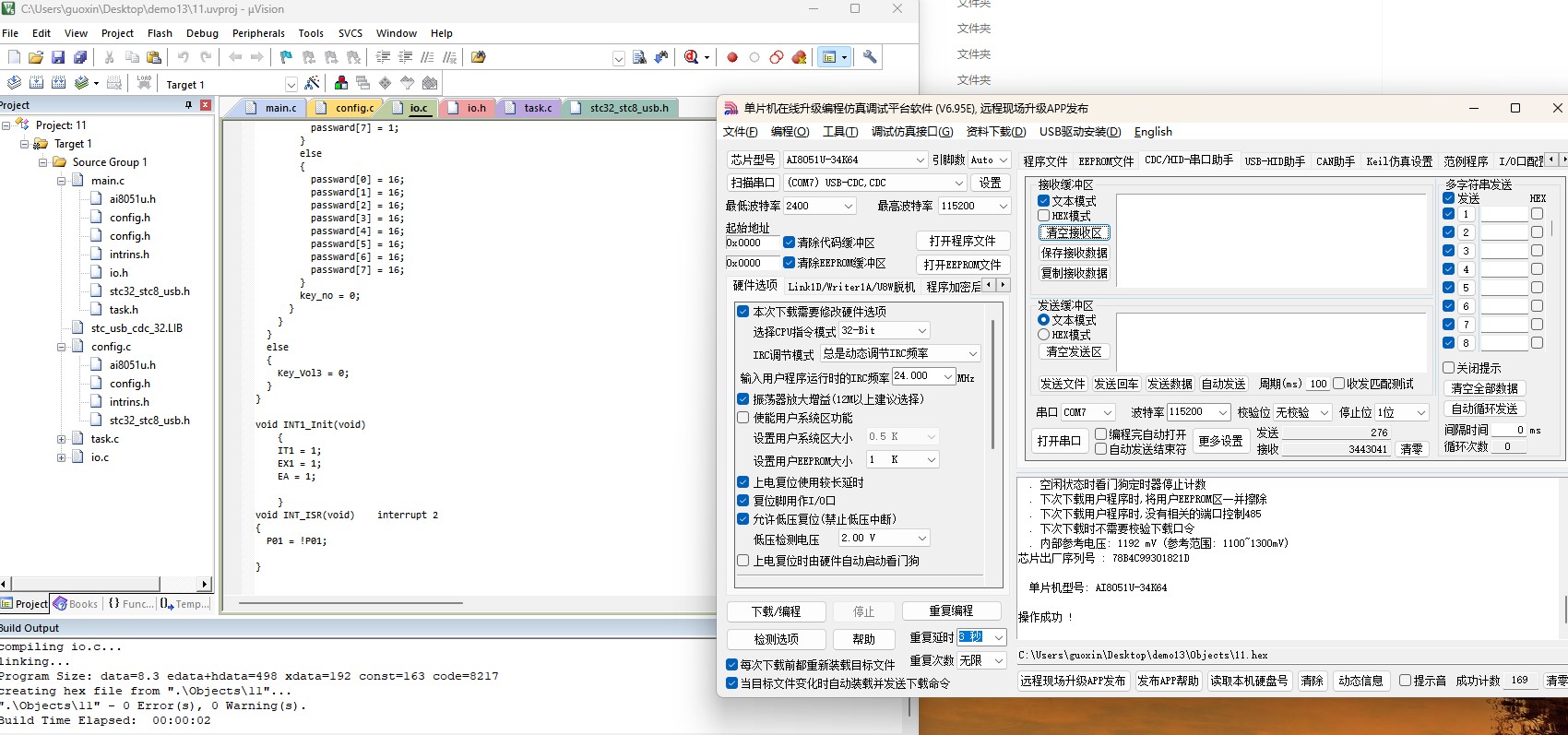

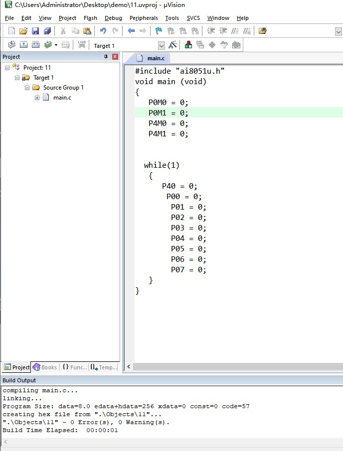

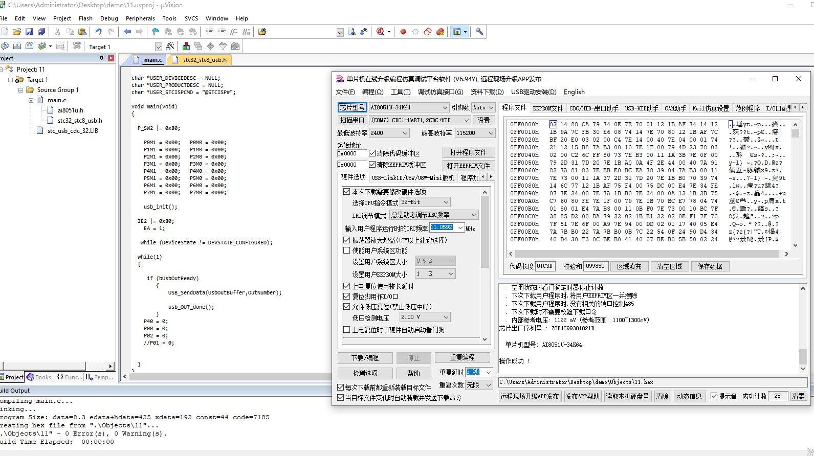

第三集已学习,已手敲代码,测试通过
学习打卡点灯 8个灯成功点亮 (分号要英文格式,否则编译不通过)
截图202411291638341387.jpg 截图202411291639125920.jpg 第三集 点亮LED.zip (2 MB, 下载次数: 75) [apoyl_multivideo]

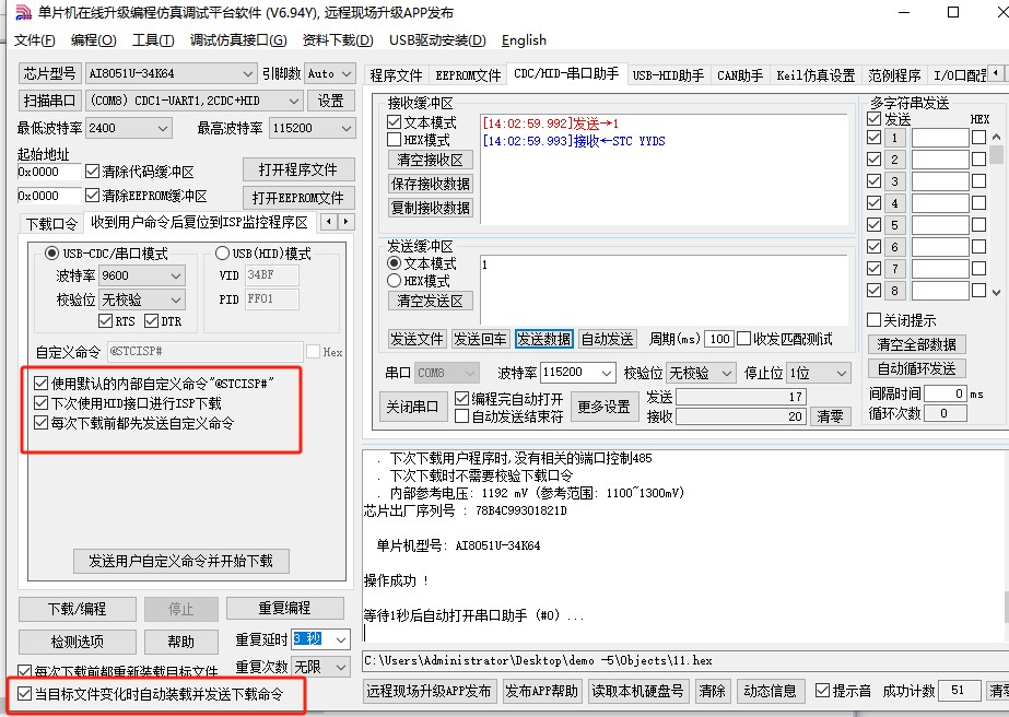

第四集 成功实现USB不停电下载,跟着冲哥步骤 添加库函数、添加USB库文件。
USB库文件操作好之后   注意都勾选    然后 先用普通下载,之后可以实现不停地下载
第四集 USB不停电下载 学习手敲程序.zip (2.04 MB, 下载次数: 70)

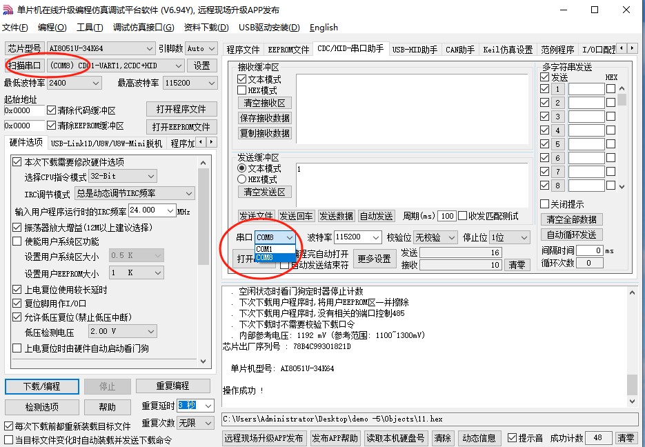

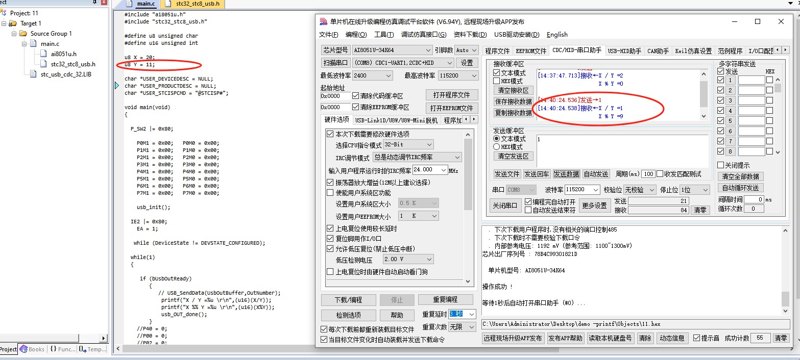

第五集 C语言基础 ,已手敲代码测试通过
串口发送 选择一致的串口号 否则无法发送接收

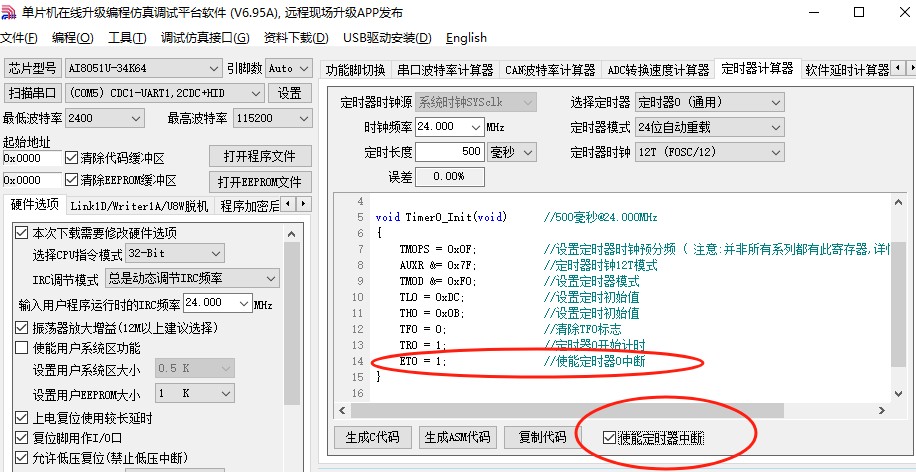

第七集 定时器中断 学习手敲代码
任务二灯按下三秒后熄灭
任务3 救护车灯控 灯按下 等交替闪烁  再按两个灯熄灭。
用“定时器计算器”的小工具, 右下角的 “使能定时器中断 ”注意要勾选,不然就少了一条语句,按键后无反应的原因。
第七集 定时器 学习手敲代码.zip (2.01 MB, 下载次数: 69)

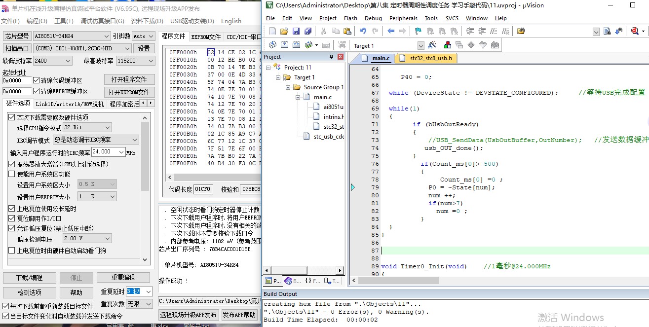

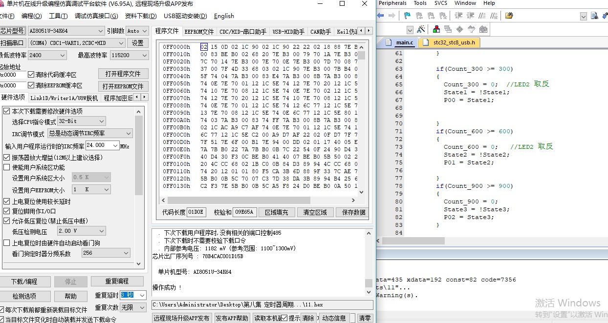

第八集  跟着冲哥  学习手敲代码  , 用一个定时器实现  任务一  LED1实现 0.3秒取反一次、 LED2实现 0.6秒取反一次、 LED1实现 0.9秒取反一次
for 和数组的应用
任务2:数组点亮LED,实现流水灯。代码
第八集 定时器周期性调度任务 学习手敲代码.rar (1.56 MB, 下载次数: 73)

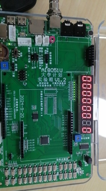

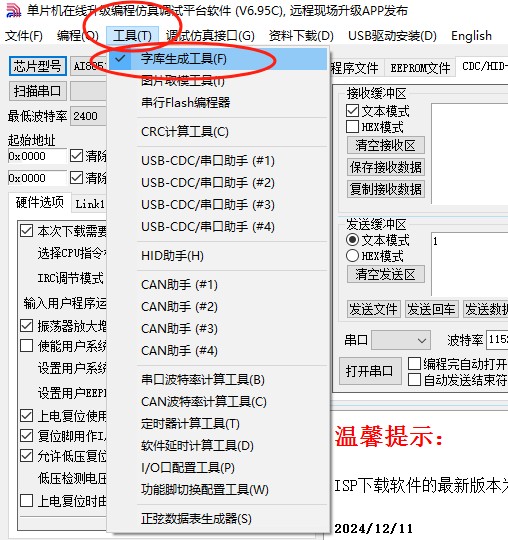

第九集 数码管    用官方下载软件里的工具窗口里的字库生成工具:
第九集 数码管 学习手敲程序.zip (2.03 MB, 下载次数: 67)

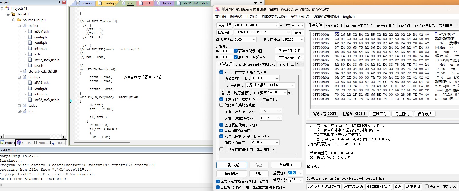

第十四集 I/O中断
中断号大于31在Keil 中编译出错的 方法:中断号拓展工具 。下载后解压 安装到Keil 的安装目录里
截图202501231432452998.jpg 下载链接:https://www.stcaimcu.com/data/download/Tools/%E6%8B%93%E5%B1%95Keil%E7%9A%84C%E4%BB%A3%E7%A0%81%E4%B8%AD%E6%96%AD%E5%8F%B7.zip
学习手敲代码 测试通过
主程序 代码:  增加  P3_IO_Init();   // IO中断初始化
io.c 代码:增加
void P3_IO_Init(void)
                        P3IM0 = 0X00;       //中断模式设置为下降沿
                        P3IM1 = 0X00;
                        P3INTE = 0X08;  //打开中断
void P3_IO_ISR(void)  interrupt 40
                        u8 intf;
                        intf = P3INTF;
                        if( intf )    //判断有没有IO出发中断
                        P3INTF = 0;
                        if(intf & 0x08 )
                         P01 = !P01;
第十四集 IO中断 学习手敲代码.zip (2.08 MB, 下载次数: 65)
第十四集 IO中断 任务二 学习手敲代码.zip (2.06 MB, 下载次数: 62)

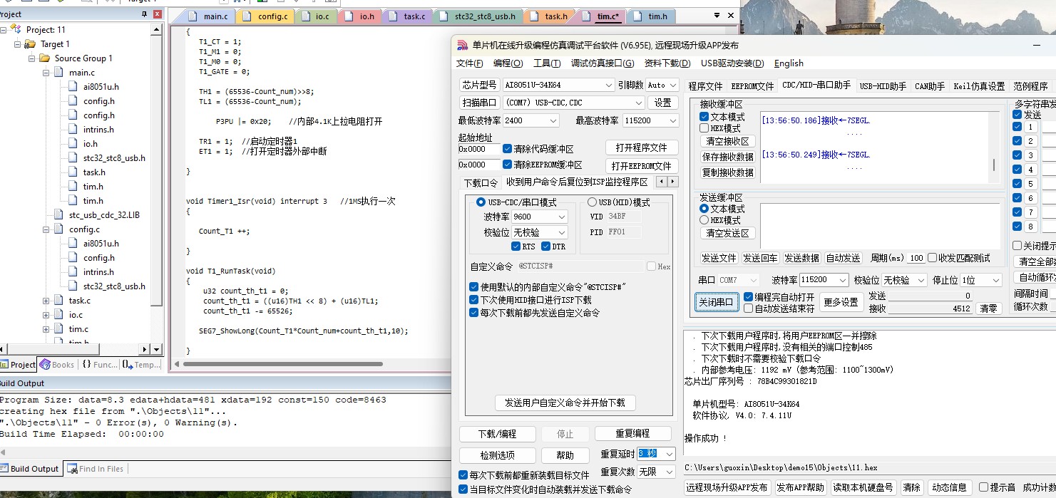

第十五集 定时器做计数器  学习手敲代码 测试成功
2. tim.c 代码
#include "tim.h"
u32 Count_T1 = 0;
void TIM1_Count_Init(void)
   T1_CT = 1;
         T1_M1 = 0;
         T1_M0 = 0;
         T1_GATE = 0;
         TH1 = (65536-Count_num)>>8;
         TL1 = (65536-Count_num);
             P3PU |= 0x20;    //内部4.1K上拉电阻打开
         TR1 = 1;  //启动定时器1
         ET1 = 1;  //打开定时器外部中断
void Timer1_Isr(void) interrupt 3                //1MS执行一次
         Count_T1 ++;
void T1_RunTask(void)
    u32 count_th_t1 = 0;
                count_th_t1 = ((u16)TH1 << 8) + (u16)TL1;
                count_th_t1 -= 65526;
   SEG7_ShowLong(Count_T1*Count_num+count_th_t1,10);
3.完成视频
第十五集 定时器做计数器 学习手敲代码.zip (6.47 MB, 下载次数: 74)

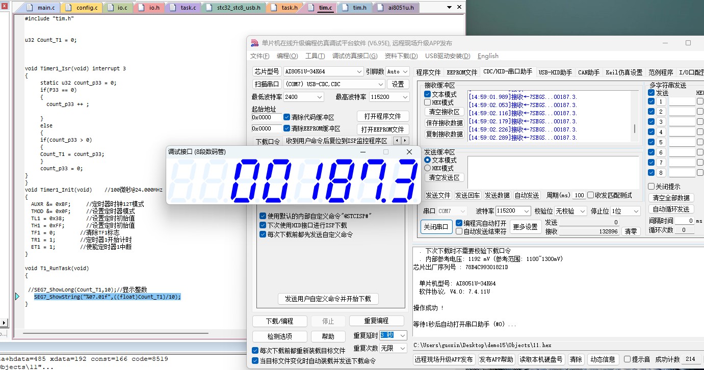

#include "tim.h"
u32 Count_T1 = 0;
     static u32 count_p33 = 0;
                 if(P33 == 0)
                   count_p33 ++ ;
                 else
                 if(count_p33 > 0)
                 Count_T1 = count_p33;
     count_p33 = 0;
void Timer1_Init(void)                //100微秒@24.000MHz
        AUXR &= 0xBF;                        //定时器时钟12T模式
        TMOD &= 0x0F;                        //设置定时器模式
        TL1 = 0x38;                                //设置定时初始值
        TH1 = 0xFF;                                //设置定时初始值
        TF1 = 0;                                //清除TF1标志
        TR1 = 1;                                //定时器1开始计时
        ET1 = 1;                                //使能定时器1中断
//SEG7_ShowLong(Count_T1,10);//显示整数
SEG7_ShowString("%07.01f",((float)Count_T1)/10);

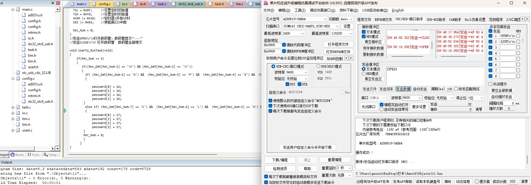

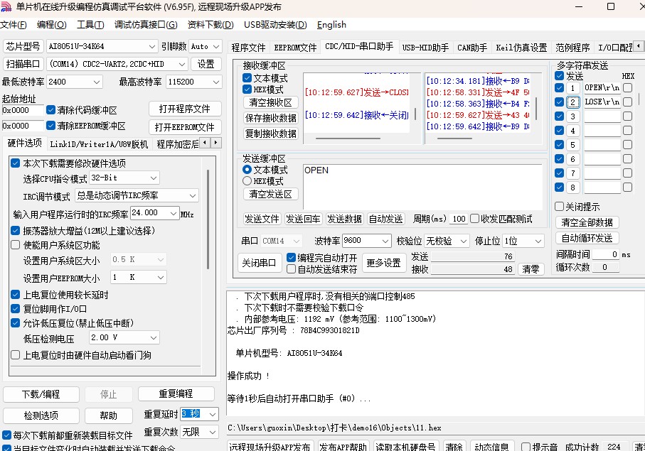

打卡 第十六集  串口的简单应用
2.
usart.c 代码:
#include "usart.h"
#include "io.h"
u8 Rec_Dat[50];
u8 Rec_Num = 0;
bit  B_TX2_Busy = 0;
void Uart2_Isr(void) interrupt 8
        if (S2CON & 0x02)
                S2CON &= ~0x02;
                 B_TX2_Busy = 0;
        if (S2CON & 0x01)
                S2CON &= ~0x01;
                Rec_Dat[Rec_Num++] = S2BUF;
void Uart2_Init(void)        //9600bps@24.000MHz
  P_SW2 |= 0x01;                                                //UART2/USART2: RxD2(P4.6), TxD2(P4.7)
        S2CON = 0x50;
        AUXR |= 0x04;
        T2L = 0x8F;
        T2H = 0xFD;
        AUXR |= 0x10;
        IE2 |= 0x01;
        Rec_Num = 0;
         B_TX2_Busy = 0;
void Uart2_SendStr(u8 *puts)
    for (; *puts != 0;  puts++)
        S2BUF = *puts;
        B_TX2_Busy = 1;
        while(B_TX2_Busy);
void Usart2_RunTask(void)
    if(Rec_Num >= 6)
                   if((Rec_Dat[Rec_Num-1] == '\n') && (Rec_Dat[Rec_Num-2] == '\r'))
                           if( (Rec_Dat[Rec_Num-6] == 'O') &&  (Rec_Dat[Rec_Num-5] == 'P') &&  (Rec_Dat[Rec_Num-4] == 'E') &&  (Rec_Dat[Rec_Num-3] == 'N') )
                                     passward[0] = 16;
                                     passward[1] = 16;
                                     passward[2] = 16;
                                     passward[3] = 16;
                                                 Uart2_SendStr( "打开成功\r\n");
                                 else if( (Rec_Dat[Rec_Num-7] == 'C') &&  (Rec_Dat[Rec_Num-6] == 'L') &&  (Rec_Dat[Rec_Num-5] == 'O') &&  (Rec_Dat[Rec_Num-4] == 'S') &&  (Rec_Dat[Rec_Num-3] == 'E') )
                               passward[0] = 17;
                                     passward[1] = 17;
                                     passward[2] = 17;
                                     passward[3] = 17;
                                 Uart2_SendStr( "关闭成功\r\n");
                    Rec_Num = 0;
3.串口2发送字符串函数    puts:字符串指针
    for (; *puts != 0;  puts++)     //遇到停止符0结束
        S2BUF = *puts;
        B_TX2_Busy = 1;
        while(B_TX2_Busy);
4.串口2接收成功
第十六集 串口的简单应用.zip (6.43 MB, 下载次数: 51)
