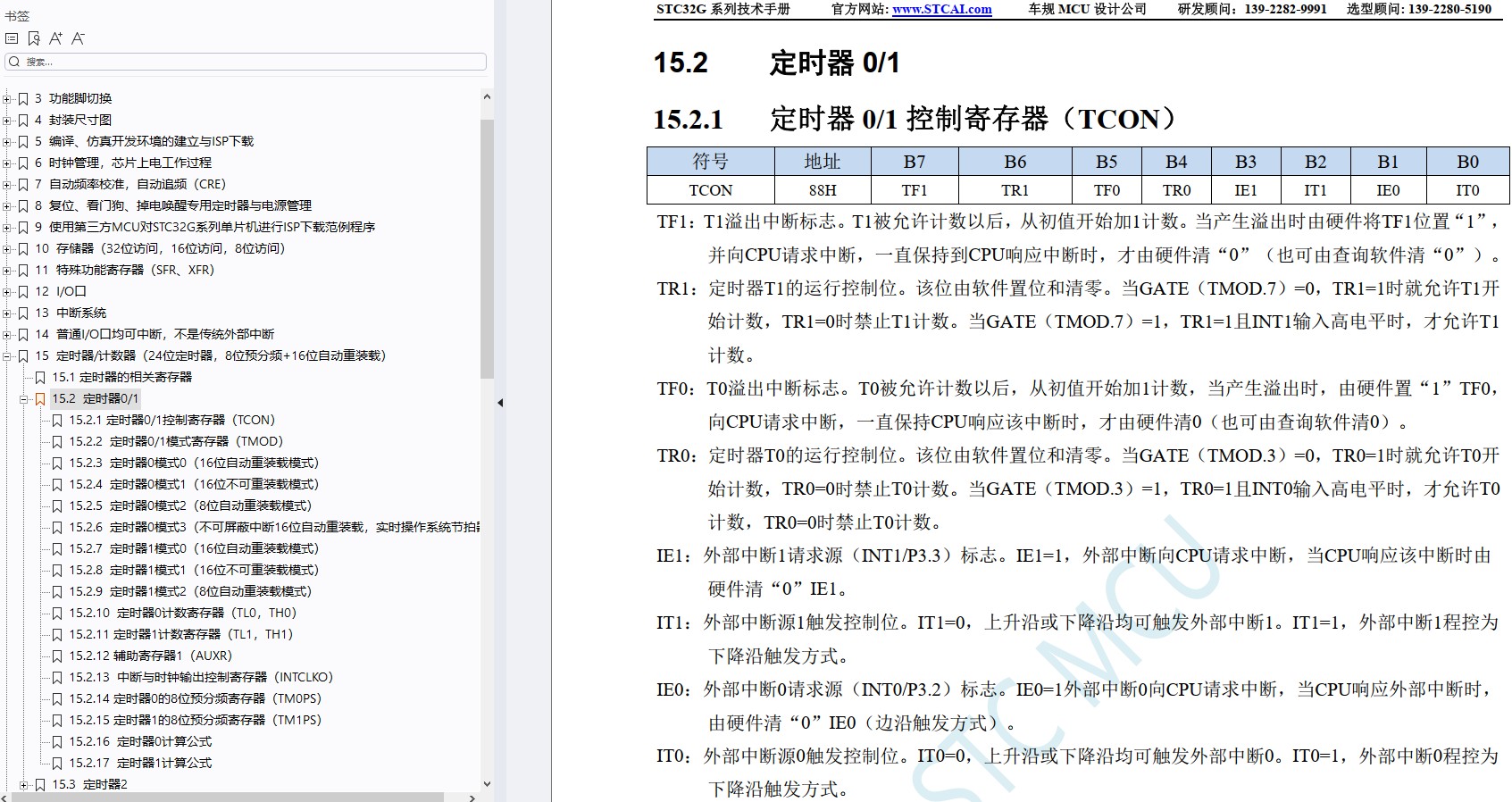

if(TF0==20)是什么意思,位变量只能等于1或0

TF0==20不可能等于20的,要自建变量来实现长定时。

  1. void zhongduan() interrupt 1
  2. {
  3.     if(TF0){ // 检查TF0是否为1
  4.         P60 = !P60; // 切换P60引脚状态
  5.         TF0 = 0; // 清除溢出标志
  6.     }
  7. }
表现为灯急速闪烁,几乎无法观察
如果你想每20次,灯切换一次的话,代码要复杂一点点
有没有可能 TF0是单片机里面的一个寄存器?

TF0是个 位标志

VC*** 发表于 2024-11-29 17:41
根据你的思路,这样可以做到让你的灯每50ms切换一次。
TF0不是自动清零吗?
我搜定时器搜到了这个
TF0=1;
TF0=0;
然后在主函数里面判断 if (TF0==1) 执行命令,然后TF0=0;
这样应该也可以把.
省掉一个bit flag
