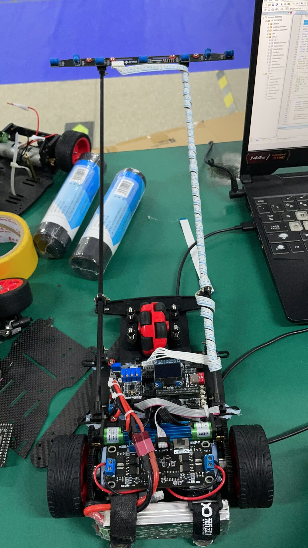

12.5月的时候先用逐飞的核心板和其他学习板搭了一辆学习车,形状如下:

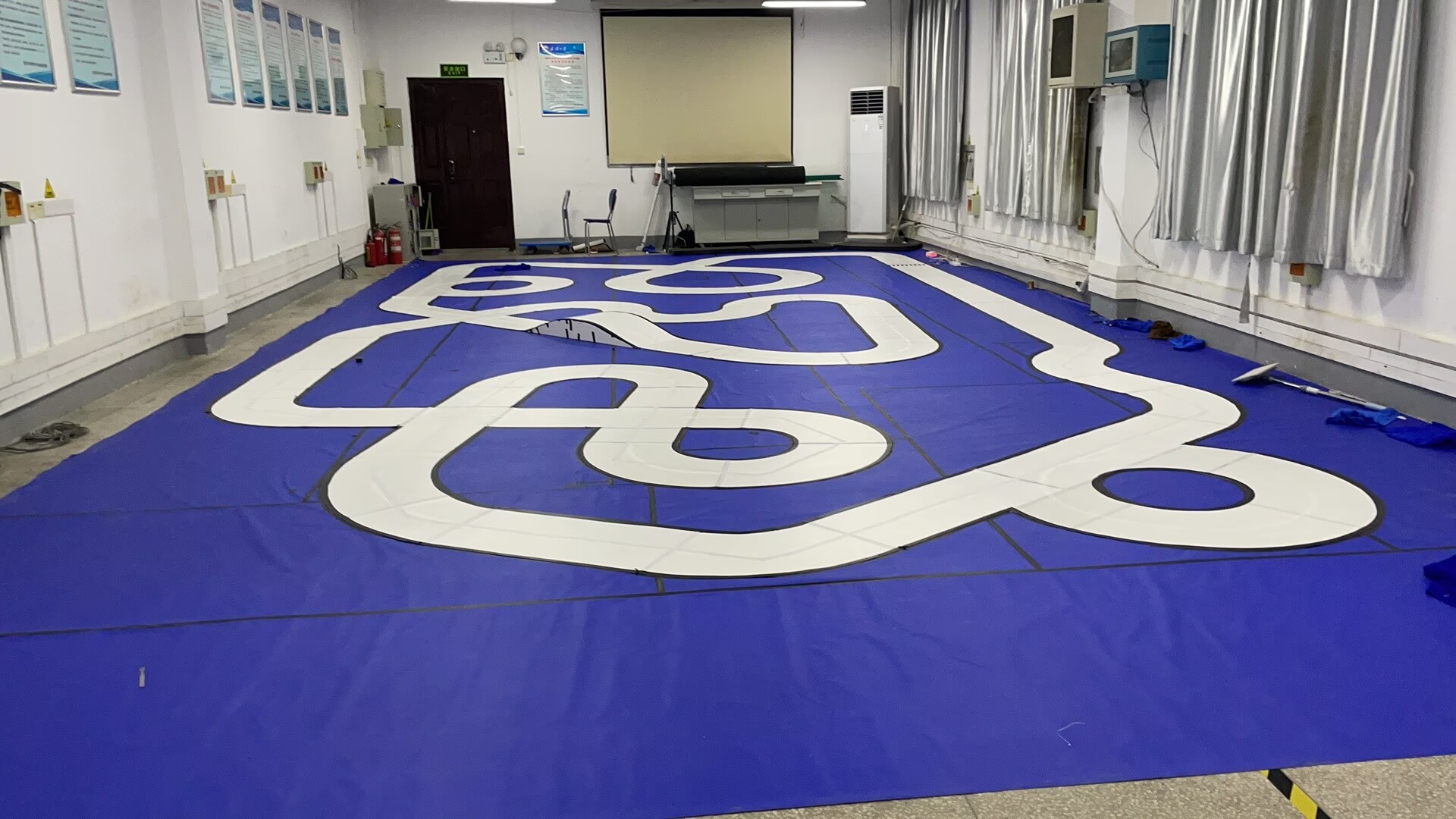

车模基于前人的经验选用了F车模,还有一个原因就是当时想的是先搭出一辆车,让软件可以初步测试代码,其他的都是次要的。当然现在来看这辆车问题还是很多的,最主要的问题是主板的运放口就给了4个(逐飞自己的方案是4个),而我们的方案是5个,少了对辅助元素判断的中间横电感,当时很多元素判断无法测试,就搁置了,主要是用来测试寻迹的代码,下面是我们最开始的赛道:
这个赛道也是陪了我们一直到第二年的3,4月份才被改进成更难的赛道。
