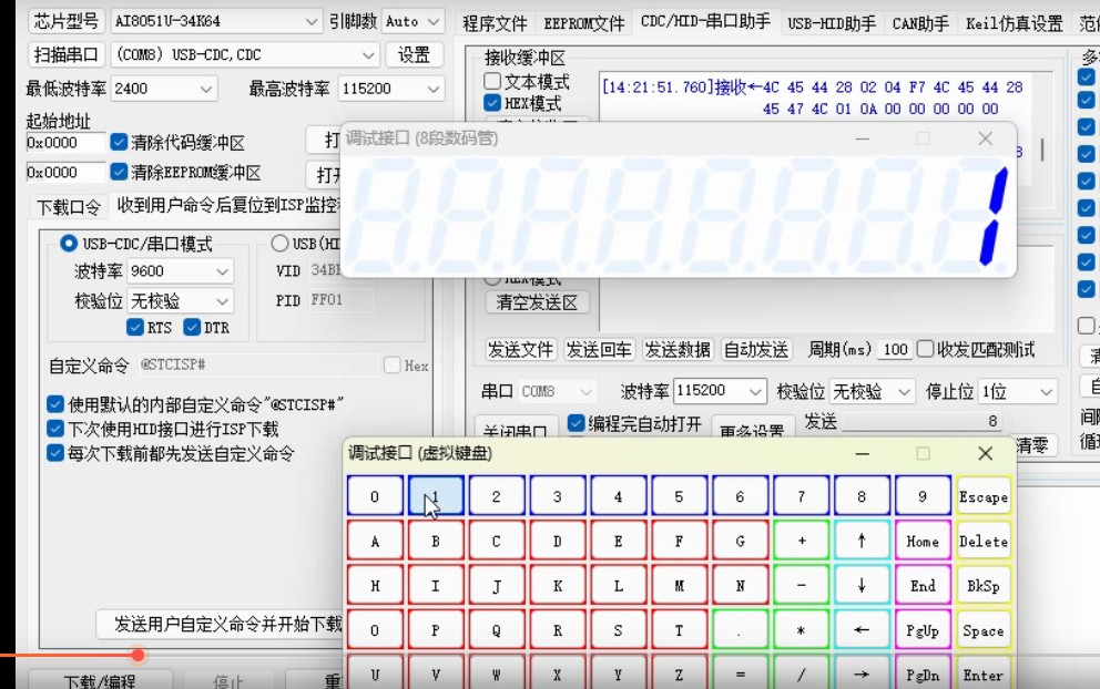

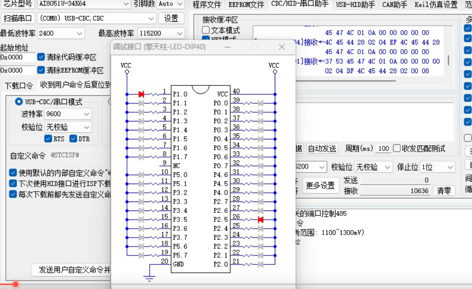

第10集 虚拟LED和数码管,已手敲代码,测试通过
任务一
任务二
任务三

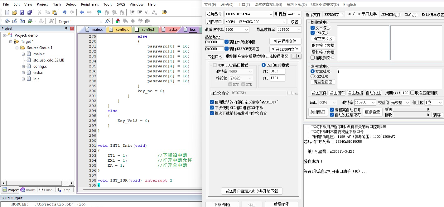

第13集外部中断,已手敲代码,测试通过

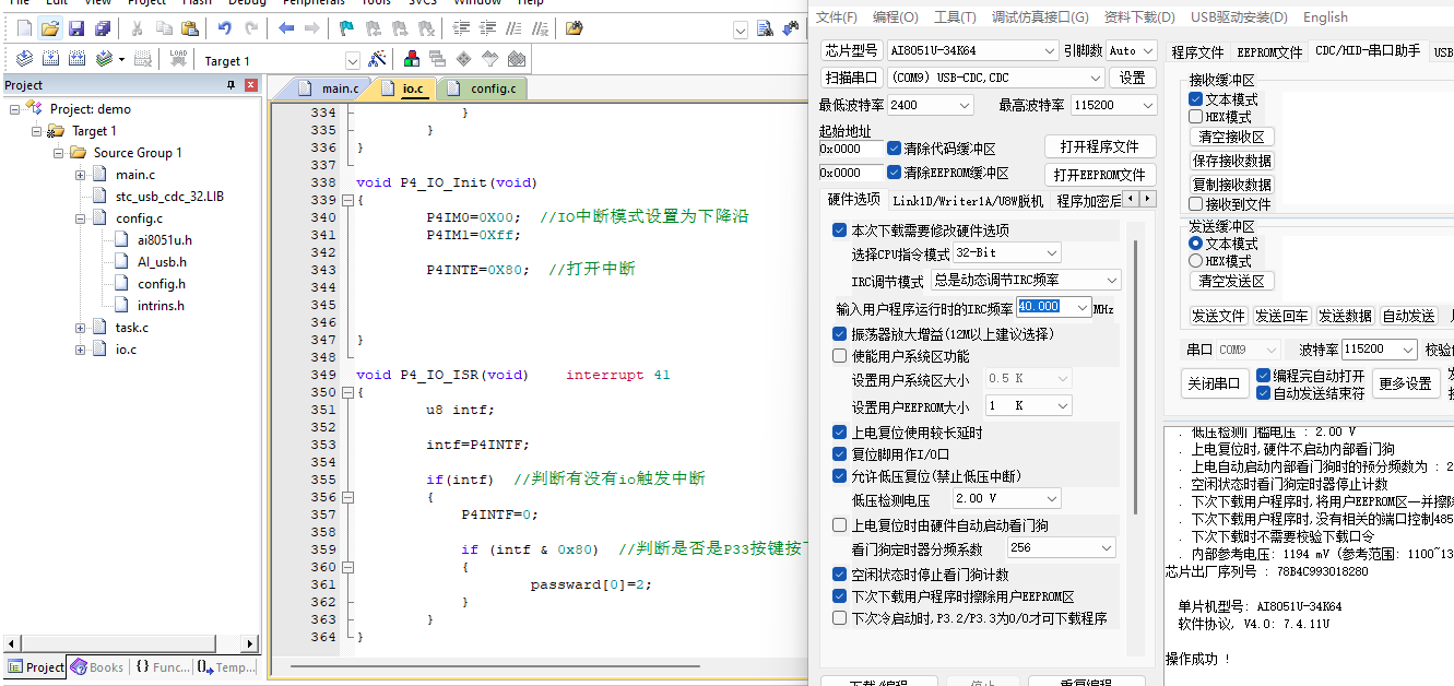

第十四集    IO中断

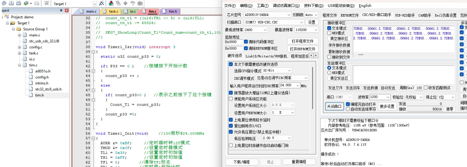

任务2 :编写INT1测量低电平时间(由按键模拟信号,100us的计数周期计数)
#include "tim.h"
u32 Count_T1 = 0;
//void TIM1_Count_Init(void)
//        T1_CT = 1;
//        T1_M1 = 0;
//        T1_M0 = 0;
//        T1_GATE = 0;
//        TH1 = (65536-Count_num)>>8;        //65526
//        TL1 = (65536-Count_num);
//        P3PU |= 0x20;
//        TR1 = 1;
//        ET1 = 1;
//void Timer1_Isr(void) interrupt 3
//        Count_T1 ++;
//void T1_RunTask(void)
//        u32 count_th_tl = 0;
//        count_th_tl = ((u16)TH1 << 8) + (u16)TL1;
//        count_th_tl -= 65526;
//        SEG7_ShowLong(Count_T1*Count_num+count_th_tl,10);
        static u32 count_p33 = 0;
        if( P33 == 0 )
                count_p33 ++ ;
        else
                if( count_p33>0 )
                        Count_T1 = count_p33;
                count_p33 =0;
void Timer1_Init(void)
        AUXR &= 0xBF;
        TMOD &= 0x0F;
        TL1 = 0x38;
        TH1 = 0xFF;
        TF1 = 0;
        TR1 = 1;
        ET1 = 1;
        SEG7_ShowString("%07.01f",((float)Count_T1)/10);

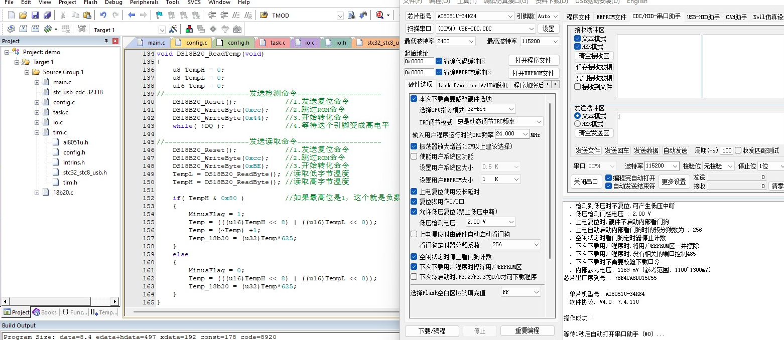

第16集DS18B20测温
#include "18b20.h"
u8  MinusFlag = 0;
u32 Temp_18b20;
void Delay480us(void)
        unsigned long edata i;
        _nop_();
        _nop_();
        _nop_();
        i = 2878UL;
        while (i) i--;
void Delay60us(void)
        _nop_();
        _nop_();
        _nop_();
        i = 358UL;
        while (i) i--;
void Delay1us(void)
        _nop_();
        _nop_();
        _nop_();
        i = 4UL;
        while (i) i--;
void DS18B20_Reset(void)
        u8 flag = 1;
        while( flag )
                DQ = 0;
                Delay480us();
                DQ = 1;
                Delay60us();
                flag = DQ;
                Delay480us();
void DS18B20_Write_0(void)
        DQ = 0;
        Delay60us();
        DQ = 1;
        Delay1us();
        Delay1us();
void DS18B20_Write_1(void)
        DQ = 0;
        Delay1us();
        Delay1us();
        DQ = 1;
        Delay60us();
bit DS18B20_Read(void)
        bit state = 0;
        DQ = 0;
        Delay1us();
        Delay1us();
        DQ = 1;
        Delay1us();
        Delay1us();
        state = DQ;
        Delay60us();
        return state;
void DS18B20_WriteByte( u8 dat )
        u8 i;
        for(i=0;i<8;i++)
                if( dat & 0x01 )
                        DS18B20_Write_1();
                else
                        DS18B20_Write_0();
                dat >>= 1;
u8 DS18B20_ReadByte(void )
        u8 i;
        u8 dat=0;
        for(i=0;i<8;i++)
                dat >>= 1;
                if( DS18B20_Read() )
                        dat |= 0x80;
                else
        return dat;
void DS18B20_ReadTemp(void)
        u8 TempH = 0;
        u8 TempL = 0;
        u16 Temp = 0;
        if( TempH & 0x80 )
                MinusFlag = 1;
                Temp = (((u16)TempH << 8) | ((u16)TempL << 0));
                Temp = (~Temp) +1;
                Temp_18b20 = (u32)Temp*625;
        else
