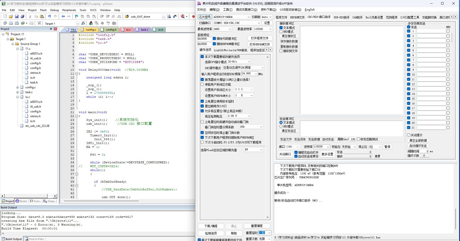

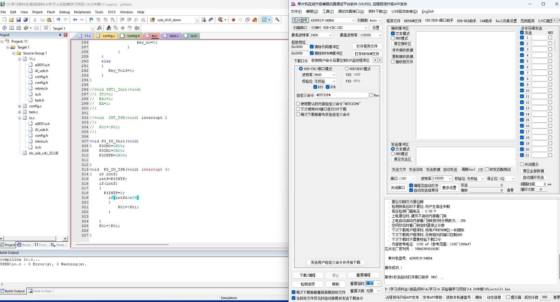

第十四集 IO中断,已手敲代码,测试通过
任务1:IO中断程序,实现LED灯的亮灭
1.编译图片:
2.IO口主要代码如下:
#include "io.h"

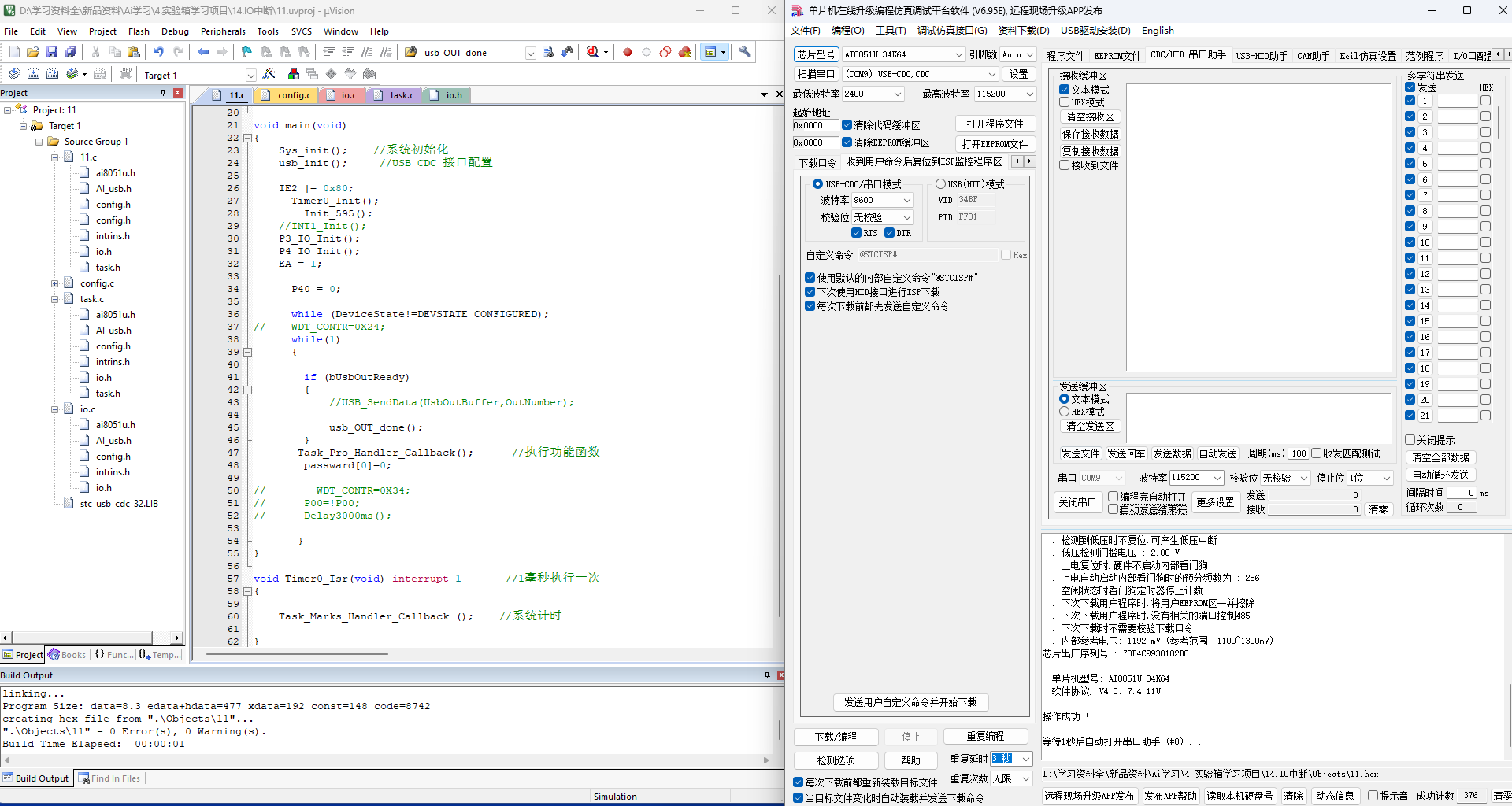

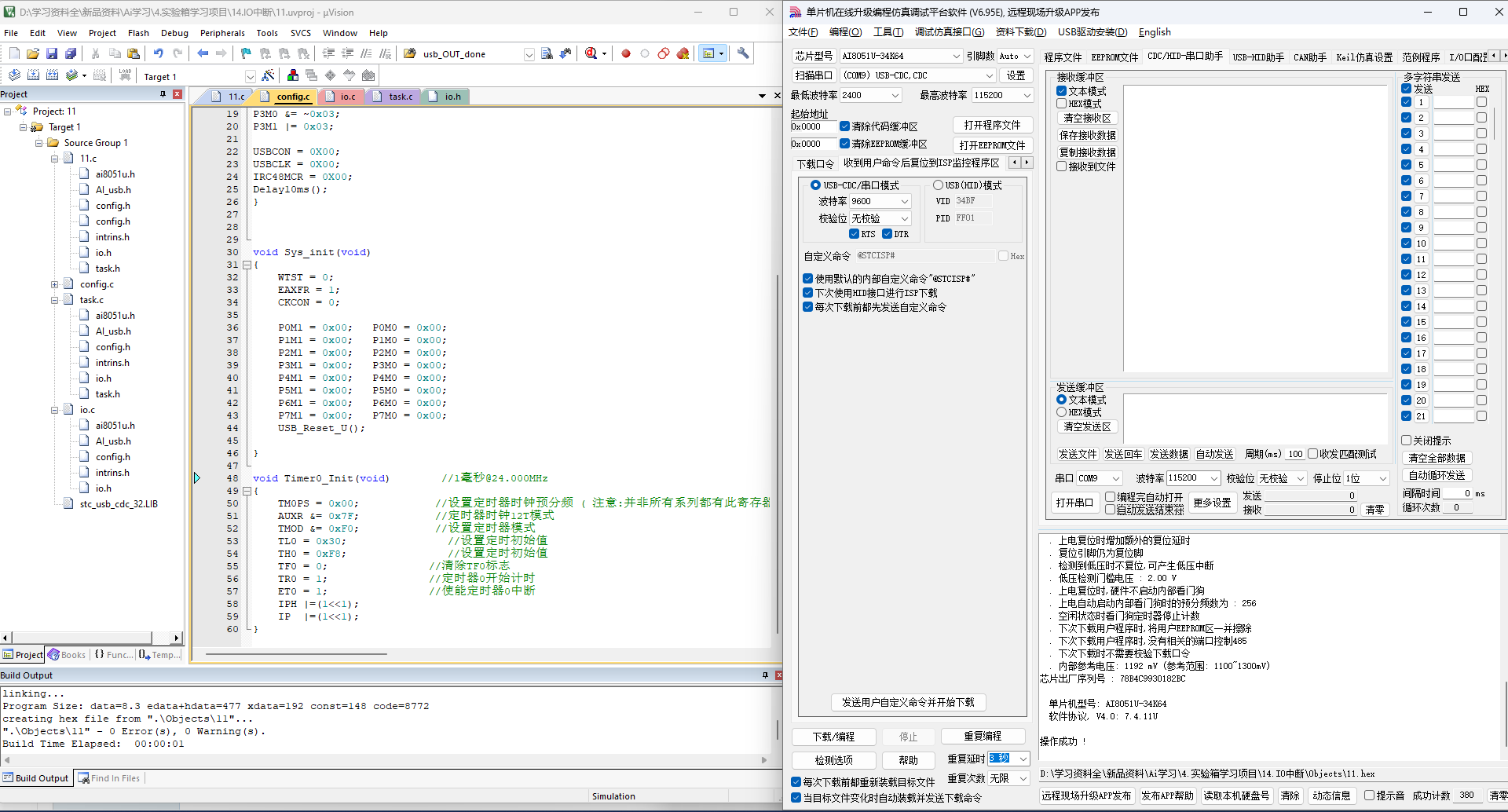

第十五集 定时器做计数器,已手敲代码,测试通过。
任务1:定时器1计数的程序:
          10个脉冲中断一次,按下P35实现计数
1、编译图片:
2.主要代码:

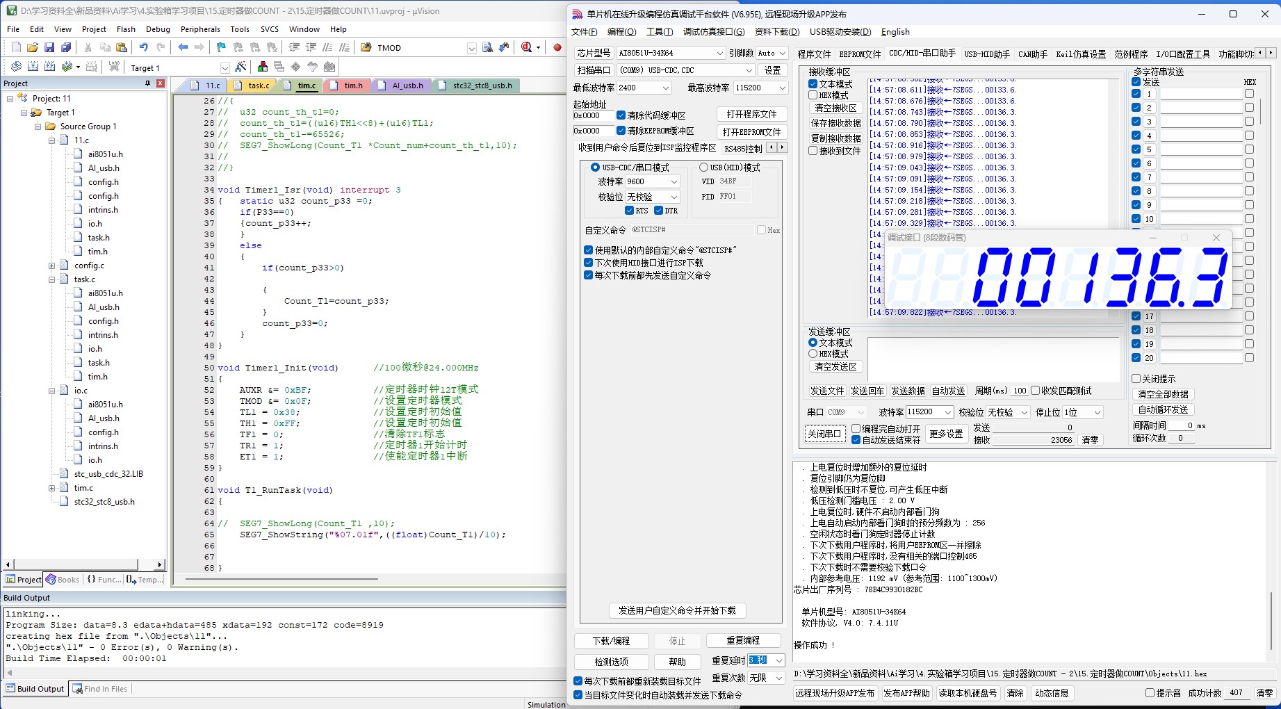

任务2:编写INT1测量低电平时间
1.编译图片:
2.主要代码:
