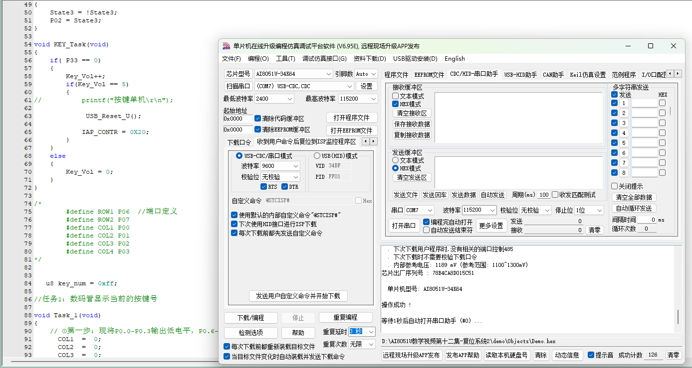

第十二集 复位系统,已手敲代码,测试通过。
任务一:编写看门狗程序
1、学习截图
  P33按住0.5s以上系统复位
2、主要代码

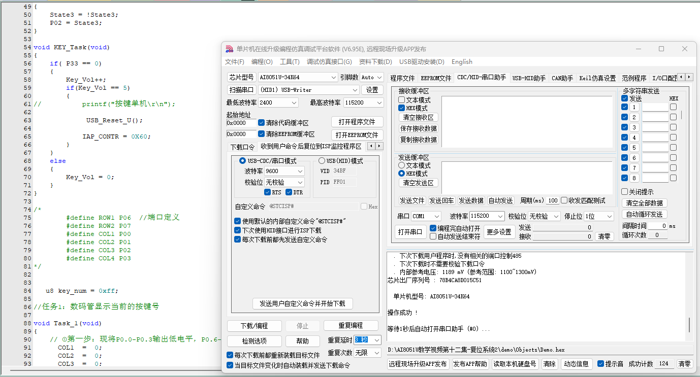

任务二:软件复位
1、学习截图
(1)复位后进入下载模式 IAP_CONTR = 0X60;
(2)复位后从头开始运行用户程序 IAP_CONTR = 0X20;
2、主要代码

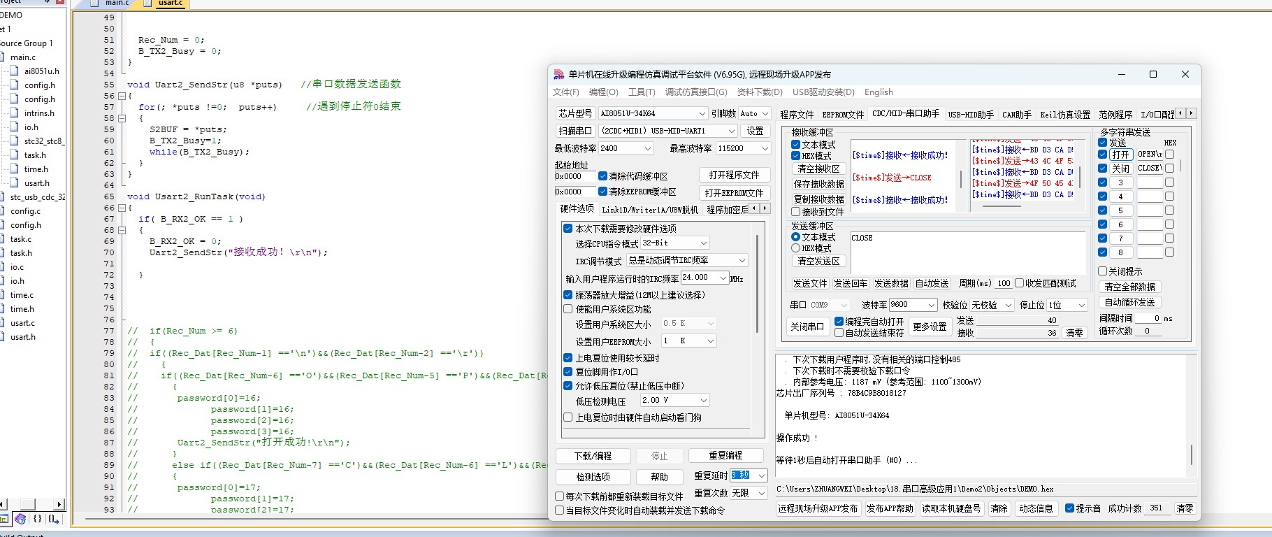

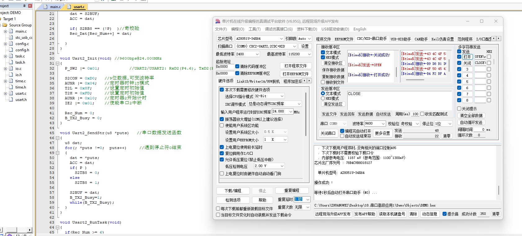

第十八集 串口的高级应用,已手敲代码,测试通过
任务1:使用奇校验,8位数据位,1位停止位的数据,发送"OPEN\r\n"
1、学习截图
2、主要代码

        P_SW2 |= 0x01;                                                //UART2/USART2: RxD2(P4.6), TxD2(P4.7)
        S2CON = 0xD0;                //9位数据,可变波特率
        AUXR |= 0x04;                //定时器时钟1T模式
        T2L = 0x8F;                        //设置定时初始值
        T2H = 0xFD;                        //设置定时初始值
        AUXR |= 0x10;                //定时器2开始计时
        IE2 |= 0x01;                //使能串口2中断
        Rec_Num = 0;
        B_TX2_Busy = 0;
void Uart2_SendStr(u8 *puts)   //串口数据发送函数
        u8 dat;
        for(; *puts !=0;  puts++)     //遇到停止符0结束
                dat = *puts;
                ACC = dat;
                if( P )
                        S2TB8 = 0;
                else
                        S2TB8 = 1;
                S2BUF = dat;
                B_TX2_Busy=1;
                while(B_TX2_Busy);
void Usart2_RunTask(void)
        if(Rec_Num >= 6)
        if((Rec_Dat[Rec_Num-1] =='\n')&&(Rec_Dat[Rec_Num-2] =='\r'))
                if((Rec_Dat[Rec_Num-6] =='O')&&(Rec_Dat[Rec_Num-5] =='P')&&(Rec_Dat[Rec_Num-4] =='E')&&(Rec_Dat[Rec_Num-3] =='N'))
                         password[0]=16;
             password[1]=16;
             password[2]=16;
             password[3]=16;
                         Uart2_SendStr("打开成功!\r\n");
                        else if((Rec_Dat[Rec_Num-7] =='C')&&(Rec_Dat[Rec_Num-6] =='L')&&(Rec_Dat[Rec_Num-5] =='O')&&(Rec_Dat[Rec_Num-4] =='S')&&(Rec_Dat[Rec_Num-3] =='E'))
                         password[0]=17;
             password[1]=17;
             password[2]=17;
             password[3]=17;
                         Uart2_SendStr("关闭成功!\r\n");
                        Rec_Num = 0;
任务二:串口超时中断
1、学习截图
2、主要代码
#include "usart.h"
#include "io.h"
bit B_TX2_Busy=0;
u8 B_RX2_OK = 0;//串口接收完成标志位
u8 Rec_Dat[50];
u8 Rec_Num = 0;
void Uart2_Isr(void) interrupt 8
        if (S2CON & 0x02)        //检测串口2发送中断
                S2CON &= ~0x02;
                B_TX2_Busy = 0;        //清除串口2发送中断请求位
        if (S2CON & 0x01)        //检测串口2接收中断
                S2CON &= ~0x01;        //清除串口2接收中断请求位
                UR2TOCR = 0xe0; //开启超时中断,使用系统时钟
                Rec_Dat[Rec_Num++] = S2BUF;
         if(UR2TOSR & 0x01)                              //串口超时中断
        B_RX2_OK = 1;                               //接收完成标志位
        UR2TOSR = 0x00;                             //清除超时标志位
        UR2TOCR = 0x00;                             //关闭超时中断
void Uart2_Init(void)        //9600bps@24.000MHz
        S2CON = 0x50;                //8位数据,可变波特率
  UR2TOTL = 0x04;
  UR2TOTH = 0x3b;
  UR2TOTE = 0x01;
        Rec_Num = 0;
        B_TX2_Busy = 0;
                S2BUF = *puts;
                B_TX2_Busy=1;
                while(B_TX2_Busy);
        if( B_RX2_OK == 1 )
                B_RX2_OK = 0;
                Uart2_SendStr("接收成功!\r\n");
